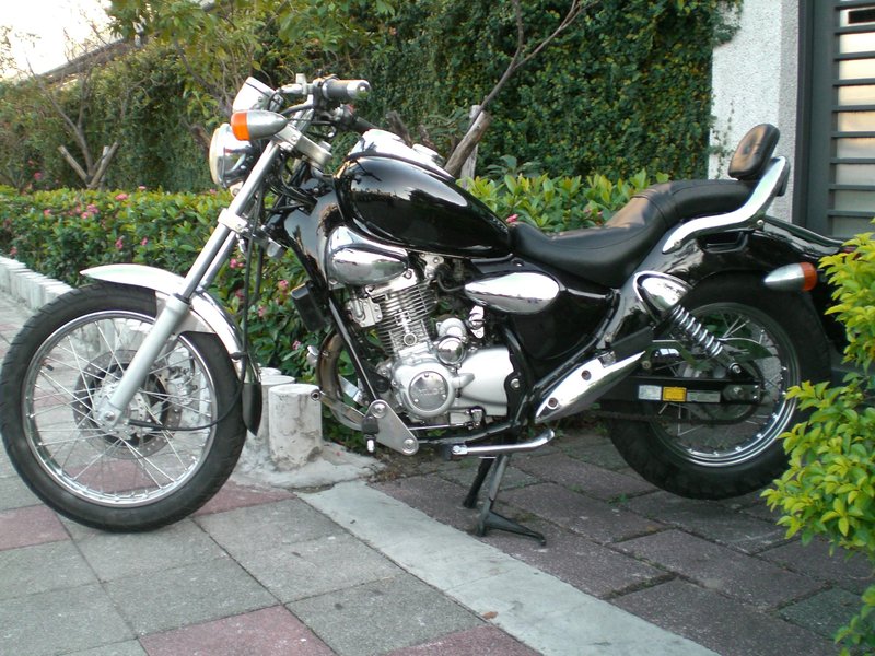

終於買到了,今天牽車騎回家了!
其實以一般車友的觀念,這台車可能是買貴了,畢竟一台二代10年老車,中古車行把外表弄得光鮮亮麗,然後說這台引擎原漆沒拆過,賣個23XXX辦到好,然後最後真正辦到好實際上花了26XXX,因為車行說過戶費他出,但是驗車費我要出,還有剩下的稅金跟保險,實際上是26XXX才牽到車,這部分我不知道我是否被騙了,畢竟我很少根中古車行買車,所以大概真的就是這樣也不一定。
這台車外觀是真的不錯,引擎...有沒有拆過我當然不知道,但是是原漆倒是真的,不是噴的。外觀方面....至少省下了我原本打算整理外觀的錢!至於性能表現....今天騎回家,我給他打了60分吧!原因是路上停紅燈熄火兩次,不知道是怠速調太低還是化油器沒調好,還是根本是裡面老舊的關係!動力輸出部分還算蠻正常的,引擎也沒雜音,優點是檔位還真的是很好找,我以前買過中古的FZR跟NSR,以前的經驗是即使把引擎整到非常好...檔位不好找就是不好找,都必須習慣後才知道一些找檔位的小撇布,這台勁150檔位好找..至少讓我安心了一點點點點!
沒錯...跟中古車行買車我也知道風險極大,雖然老闆一直說他不是中古車行而是批發,雖然老闆說這台引擎沒拆過一切原汁原味狀況極好!但是根據以往大多經驗...總是非常怕怕的,更何況這台車要知道到底好不好也不是騎個一兩天就可以知道的。我也知道這台車的售價...的確是偏高了,我更知道車友常說的一句話:「買車絕對不能急!」但是我還是買了,我大概物色了兩三個月,實在是覺得...也許繼續等下去可以等到更好的車出現,但是也許那是一兩年後的事情了!所以我還是買了.......。另外我非常感謝幾位車友熱心的介紹我某間大家都說不錯的中古車行....只是我實在是每次去都找不到老闆,不知道要等到何時...所以作罷了。
以上是心情感言....以下才是我的問題@@
1.勁150油箱多大阿?我的速可達150塊錢可以加油加滿,剛剛牽車去加油150塊錢卻連郵箱的一半都不到!
2.這台車應該可以裝馬鞍袋吧!請問這個要如何自己裝呢?畢竟自己裝可以省下幾百塊工錢!有沒有教學的圖解網站@@?
3.以前騎FZR的時候,有發現在天氣冷的時候發動,排氣管會跟汽車一樣噴出徐徐水霧(我還是分辨的出水霧根白煙的差別的),但是我的速可達卻從來沒有過!可否有大大可以解釋一下這種現象的原因?勁150也會噴水霧嗎?
4.現在車的外觀還不錯,要如何保養!烤漆的部份基本上就擦乾淨打蠟...跟以前應該差不多!但是禧皮車的重點就是在金屬的部份,請問金屬跟電鍍的部分我要如何保養?
5.請問引擎保桿這東西的功能是什麼?我目前雖然只是因為好看想裝,但是還是想知道他原本設計出來的功能。
6.目前用的輪胎應該就是大家所謂的殺人胎,請問這種胎有哪些比較不貴的好選擇?這鋼絲框可以用一般的高速胎嗎?
順便附上圖片,這張圖是車行之前拍的,自己還沒拍(因為騎回家都晚上了)

1.勁150油箱多大阿? 約10L
拆椅墊與後扶把靠背.馬鞍袋跨上去.調整綁繩到適當長度.
3.勁150也會噴水霧嗎?視燃燒狀況因車而異
4.請問金屬跟電鍍的部分我要如何保養? 常擦拭,上蠟~尤其淋雨後
因車重倒車時不至於重傷車身也好扶起車身
6.這鋼絲框可以用一般的高速胎嗎   no no , 除非花$$改

我補充一下。
鋼絲圈可以裝高速胎,裡面再裝一條內胎就行了。
現在應該很難找到鋼絲圈專用胎,一般都是上高速胎+內胎。
如果要裝馬鞍袋,建議去燒兩個鞍架鎖在車體上,否則鞍袋皮質老化之後,袋體的下方很容易被轉動的後輪磨破。
還有,裝馬鞍袋的話,後方向燈是兩個大麻煩,不是改位置,就是換兩顆比較小的方向燈。
我的建議是換傳狼的小方向燈即可,勁的原廠方向燈實在太重了,連結的橡膠部份遲早會斷裂。
另外小小聲的問一下︰樓主怎麼能確定是原漆?
雖然是不是原漆並不重要,不過油箱兩側少了一些東西,嗯…
[ 文章最後由 rickdom099 於 2009-12-3 09:27 編輯 ]
发表于 2009-12-3 10:19:26 | 显示全部楼层
外表票漂亮亮的...
但內部也要注意是否有生鏽的地方呢~

Zing~~~不見了
是原漆(就那個油箱來說)

勁的胎尺寸特殊, 想買到貴的胎是很困難的, 因為絕大部份只能買到爛胎.
我是物色了一年, 也凹了很多店家幫我找, 最後才花了一筆大錢找到一條登路普的後胎. 抓地力雖比不上跑胎, 但是比其他胎好多了.
 楼主| 发表于 2009-12-4 00:07:55 | 显示全部楼层
至少我是蠻確定,這引擎不是噴漆的!而是有點像烤漆的光澤。
另外他油箱也的確是原漆,因為黑色的油箱近距離仔細看是可以看到一點一點藍色的反光點,原廠的漆沒錯!除非車行大費周章還去買全新的整套車殼!
至於引擎裡面...我真的只能求神保佑了。
发表于 2009-12-4 00:42:11 | 显示全部楼层
回應 9# firen3000 的文章
嗯....那種漆外面也是做的出來........
二手車如果真的進車行時能保持成這樣...是相當困難的事
回應 8# fz6s 的文章
這種車只要胎不要爛的太離普..以取向來說應該是不太需要什麼性能胎~~
像復古風的車子經常使用一些格紋胎...外觀>性能
发表于 2009-12-4 08:25:54 | 显示全部楼层
1.這台是一代勁~~不是二代勁
2.外觀顧的真的不錯
3.150原廠引擎不太會壞,除非手賤去改它(我跟樓上某位大大就是這樣)
4.要注意啟動馬達螺絲有沒有斷....
5.好好享受它吧...
