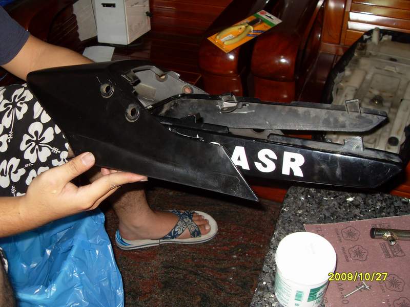

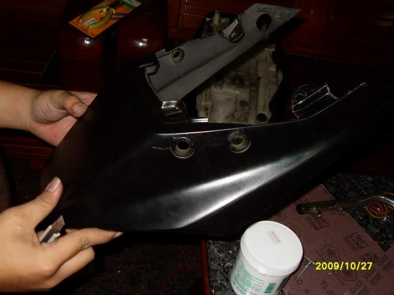

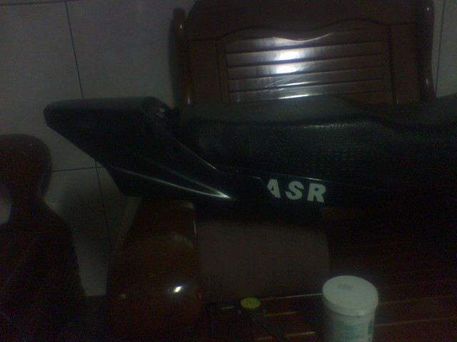

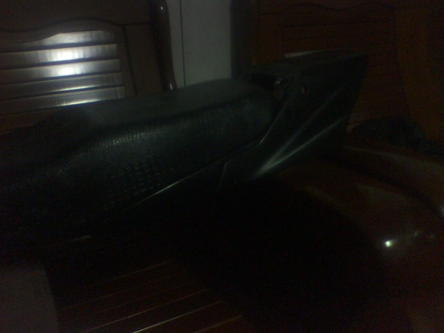

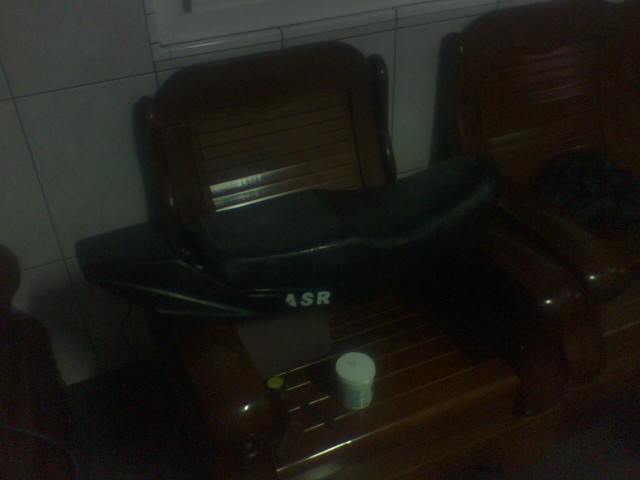

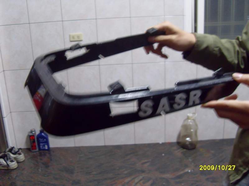

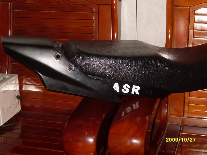

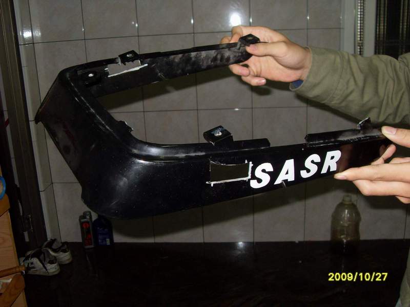

上禮拜路經殺肉場
看到一追風尾殼向我呼喚
於是不假思索的買下它
握桿上面繡很多 去完繡後 結果不裝 有點不知所謂
而尾殼也被我先磨光重新噴漆
因不想再修椅墊
愛將尾殼挖了兩洞讓追風能插進去
使追封鎖點能與愛將鎖點共用
等確認OK 開始補土 其他等明天看如何了
DSCN3112.JPG DSCN3111.JPG DSCN3110.JPG DSCN3109.JPG DSCN3108.JPG DSCN3107.JPG DSCN3106.JPG DSCN3105.JPG IMG_0.JPG IM.JPG I.JPG SDC13490.JPG SDC13483.JPG SDC13482.JPG SDC13481.JPG SDC13480.JPG SDC13479.JPG SDC13477.JPG SDC13476.JPG [ 文章最後由 將風 於 2009-12-6 14:20 編輯 ]
 楼主| 发表于 2009-12-3 00:09:54 | 显示全部楼层
強度喔
這要看看之後入何處理
現在是想辦法用補土將兩者的空隙給補滿
但是 補土非萬能 尾端部分 可能得另想它
空了一塊在那 看要補滿讓其受力能直接傳達到車體
[ 文章最後由 將風 於 2009-12-3 00:12 編輯 ]

发表于 2009-12-3 11:13:33 | 显示全部楼层
如果要用補土的話我建議改用環氧樹脂!
就是AB膠啦
发表于 2009-12-3 11:49:55 | 显示全部楼层

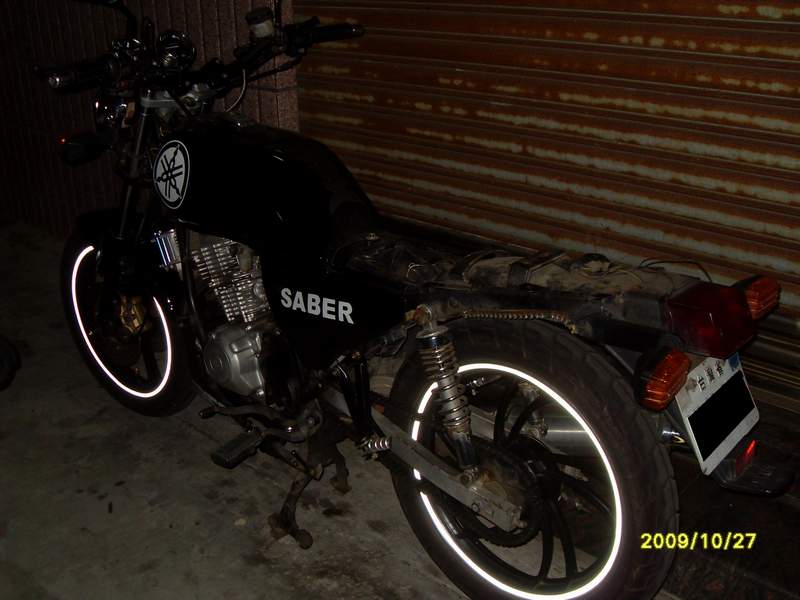

 楼主| 发表于 2009-12-3 13:40:50 | 显示全部楼层
回應 5# johnny829 的文章
反光貼 精品店都會有 要啥顏色因該都OK
回應 6# 8gm662 的文章
是用AB膠沒錯
回應 7# ifchuan 的文章
要先去材料行買噴漆
之後看是自己DIY或是丟車行代工
但是也得要車行願意收 (我在講啥阿)

发表于 2009-12-3 14:50:13 | 显示全部楼层
回應 11# 將風 的文章
期待你的完成品+_+
愛將本身就滿長的.後面延伸如果太出來
以後停車應該很容易那邊會被打爆
也許你可以考慮一下內縮o_o~或是強化
