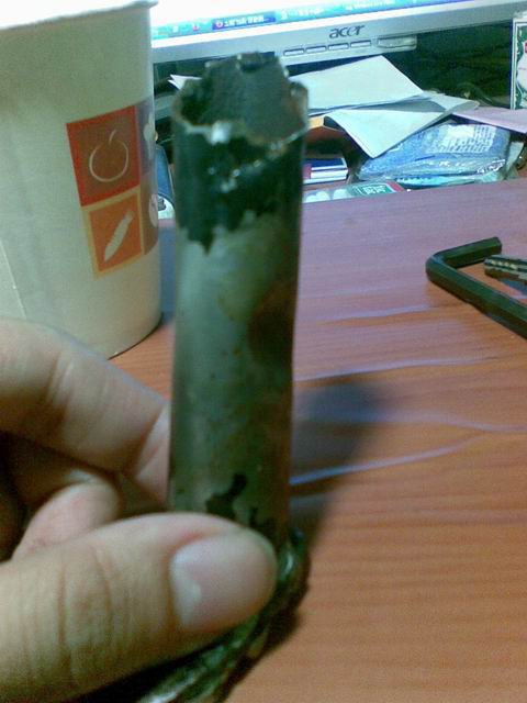

完成後比原廠側柱長65mm
準備好"錢" (在下只使用了200元台幣不到)
請帶這原廠側柱去買不銹鋼管
外徑17.3mm 管厚2mm  長度140mm 費用40元 (可自行在加長或縮短)
順便請他們幫您把原廠側柱切開
試裝 (將不銹鋼管完全插到原廠側柱底)
插入約至紅線(因原廠側柱有角度,所以插到底就是在紅線)
此時可裝上車測試長度是否夠長或太長
試裝調整長度都完成後 請亞焊店 焊好 費用150元
裝上車
因在下有做原廠後搖臂下補強
收起時會撞下補強
所以無法使用市面上一般改裝品側柱
上漆後的士兵腳!!!

回應 1# laxxz721123 的文章
我的方法跟你很接近
只是我用的管不是套入的
是直接焊上
滿焊 再用研磨機把焊渣磨掉
最後噴漆 整支側柱加長6cm
手上沒側柱的圖
但是感覺整體性會更好
缺點是要補漆
可以考慮用其他方法上色

其實不推薦這樣子做
前幾天我朋友的車子側柱才這樣子斷掉而已
他就是這樣子焊的...

 楼主| 发表于 2009-12-3 15:13:09 | 显示全部楼层
回應 10# dragon 的文章
我就是因為一直擔心
跟阿鋒 討論這樣子可能不是很安全
雖然有了外表卻沒有安全度
所以我才想說用套入式的方法
加強加長與原廠焊接部分的強度
不過我還真沒想到 有人真的斷了
希望您朋友的愛車沒事情
发表于 2009-12-3 15:38:10 | 显示全部楼层
回應 12# laxxz721123 的文章
他不是瞬間斷的..先搖搖晃晃
是剛好我騎他車載他回來.他在車上等我時要踢邊柱時就斷了..
算是不幸中的大幸..有發現到
不過很囧....
因為那天他的車子只好靠在牆邊..
因為斷的面積很小.沒辦法先墊磚塊之類的.頂不住.不然就是磚塊會被插起來翻面
隔天他一氣之下就敗了勁戰的改裝品...NT650...而且慘的是沒砂輪機可以磨
我們用挫刀在那邊磨了老半天才磨完...

回應 10# dragon 的文章
用實心的或是厚一點的管,應該就不會斷了.

回應 15# goosekimo 的文章
傻傻...那邊的面積就那樣而已..實心的會變成上下受力更加的不均
受力還變成累積在焊點上...反而更容易斷
另外..樓上你們兩個都被貴了..在家自己焊不用錢..
