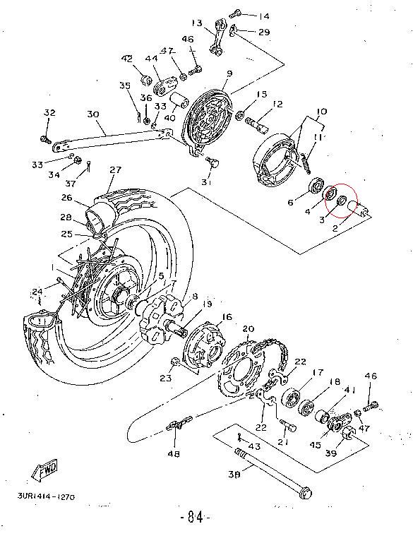

各位前輩,請問輪子裏面的隔筒凸緣是做啥用的呀?如果拆開輪子的軸承後發現它不見蛋,會有什麼影響嗎?謝謝。
发表于 2009-12-4 10:59:42 | 显示全部楼层
它的做用是把兩邊的培林的中心套筒置中
方便將輪軸螺絲.....................插入
 楼主| 发表于 2009-12-4 12:05:19 | 显示全部楼层
那如果沒有隔筒凸緣的話,二側軸承和隔筒間會有空隙嗎?正常下好像不應該有空隙的。
发表于 2009-12-4 13:15:49 | 显示全部楼层
回應 3# fong 的文章
比較不好裝而已
 楼主| 发表于 2009-12-4 15:12:37 | 显示全部楼层
回應 4# 1107jason 的文章
謝謝 jason大的說明。
這個料件據我問的結果,要買也買不到啦。
如果沒有影響,只是較不好裝,那還ok。
发表于 2009-12-4 15:48:47 | 显示全部楼层
你說的是輪框中心,兩顆軸承間的那個長套統嗎
那是防止輪軸鎖緊後壓迫到軸程讓軸承運轉不順暢的...一定要裝
发表于 2009-12-4 17:08:02 | 显示全部楼层
回應 6# skyeygt 的文章
P董,隔筒凸緣是套筒跟軸承之間的那個小東西.
发表于 2009-12-4 18:46:01 | 显示全部楼层
本田血緣的動物系檔車都沒有這種東西
不裝也可!
 楼主| 发表于 2009-12-8 10:20:42 | 显示全部楼层
謝謝各位大大的解說。
我昨天還是很好奇的拆了一個輪子下來看。
軸承取下後,裏面就看到了隔筒和隔筒凸緣。
手冊上看來,讓我誤以為少了隔筒凸緣是裝在二側軸承和隔筒間,少了它會造成間隙。
實際上拆下來看,隔筒凸緣是套在隔筒上,所以的確不裝也沒差,只是裝軸心時稍微難裝些而已。
