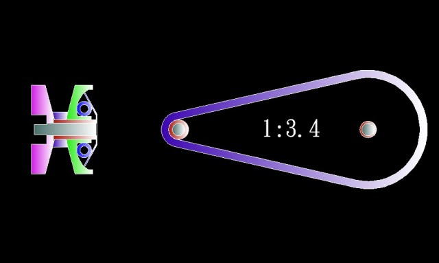

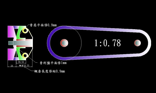

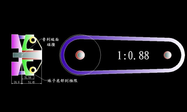

把它當休閒樂趣 至於有多少效果就在於個人,修改幾項零件以原廠零件下花不到摳摳,[還好]有多大幫助呢 ?
以相同機車都未改中速6000rpm 普利以約可到滿盤被限制於8.5- 9成,調整後7000rpm可到滿盤理論上可兼顧
起-中-尾速.
修改後怠速約1600rpm左右離合器3000rpm可接合起步順暢,煞車時速降至20離合器可跳脫騎了20公里
磨合,離合器溫度約30度普利盤溫度約45度可以說很好騎 ,未蓋蓋子.
