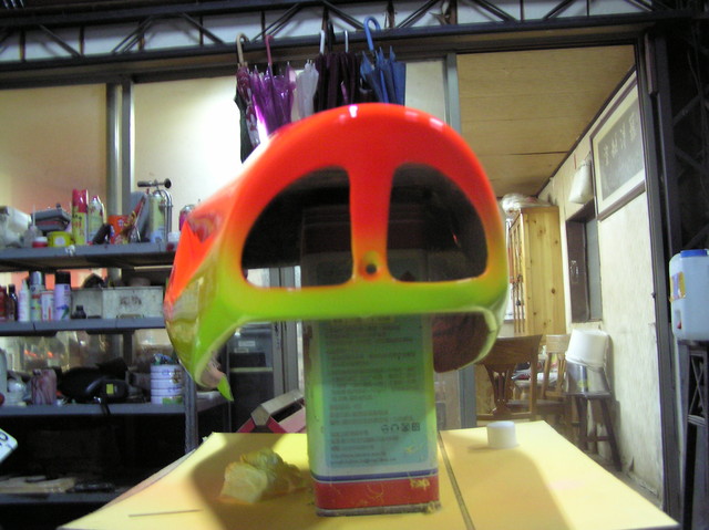

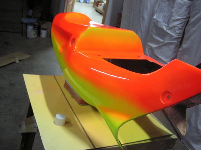

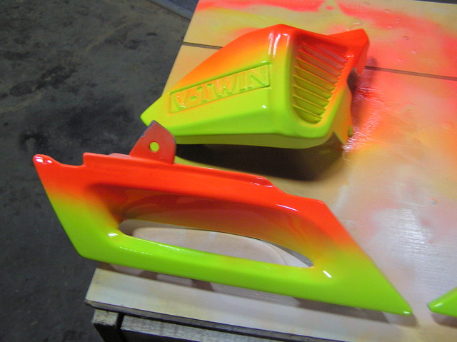

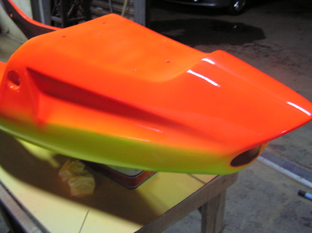

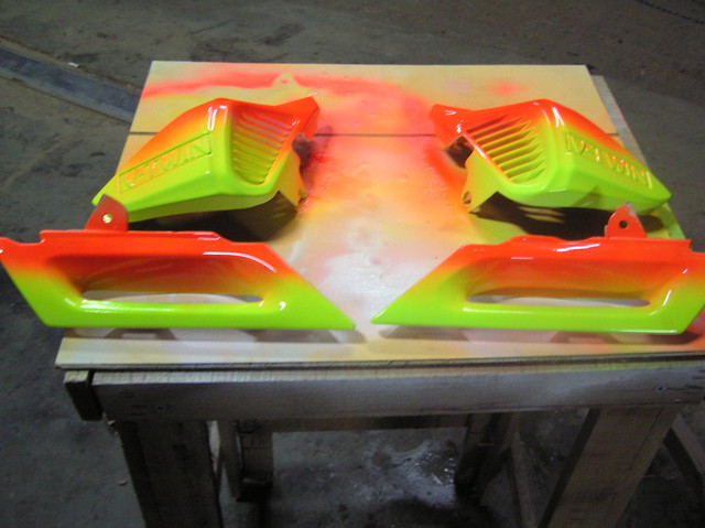

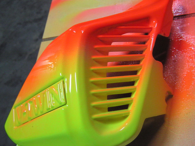

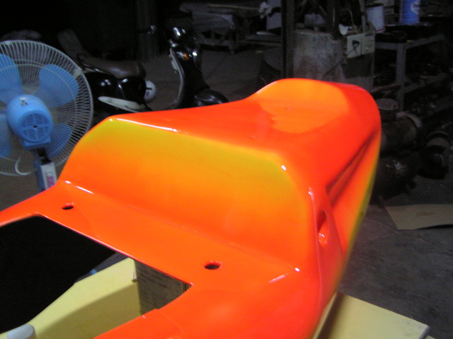

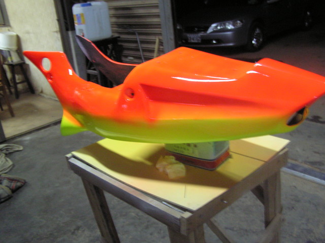

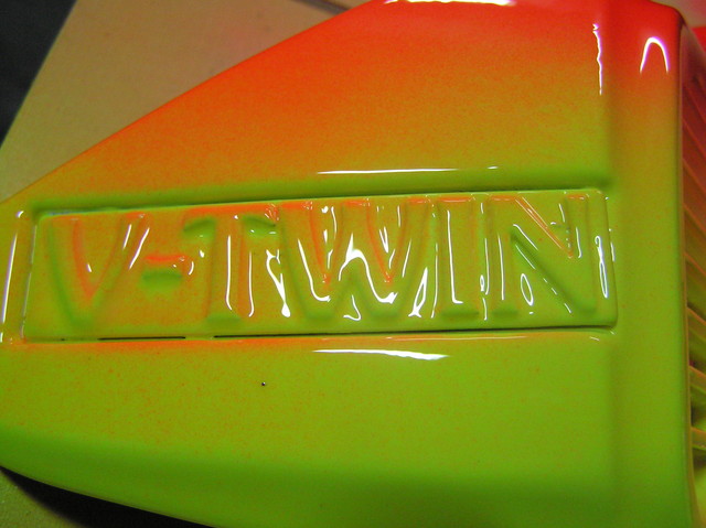

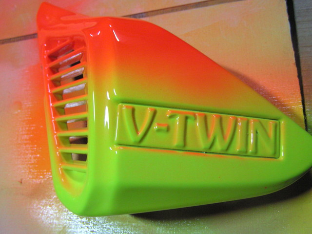

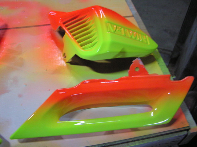

小弟無聊整理一下後尾殼
材料:螢光黃 螢光橘 金油 粗紙800號 底漆 白色
800~600號砂紙水磨 讓漆面咬上 然後先上淺色系 在覆蓋深色系
接著上金油
等待完工...
說實在的我技術%數還不到那
漸層顏色感覺不是很優...還有待加強
不過翻新了總比醜醜的好吧
各位參考看看囉
