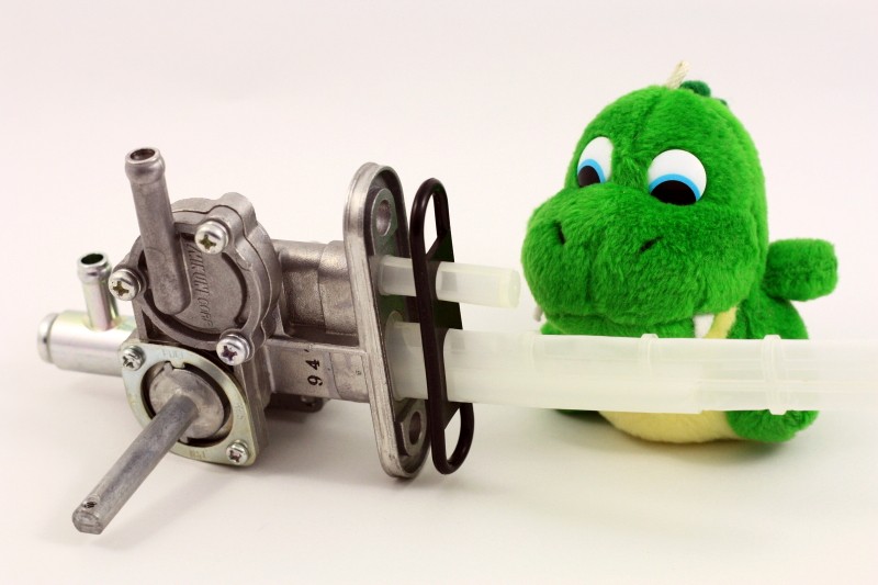

請問各位大大,我的汽油旋紐上的濾網被我拔下來了.
要裝上去卻發現....鬆鬆的,輕輕搖一下就掉下來了.這樣正常嘛?
我猜應該是不正常.
怎麼辦?有解決的辦法嘛?
買的到新的濾網嘛?
我想說用"貼不西魯"繞兩圈在塞回去,不知道可不可以?
"貼不西魯"會不會被汽油溶掉,或是塞不住掉了,然後被吸到管路去,再跑到化油器裡,再........把車搞壞.....:Q

发表于 2009-12-4 21:17:05 | 显示全部楼层
回應 1# goosekimo 的文章
看你拍到車架裡面的照片..你的車其實還算滿乾淨的...我裡面一整層髒汙
你說的"貼布喜魯"應該是指水電在用的止洩膠帶吧?
那個會變質~不能用那個
濾網你拆下來的時候有變型嗎?不夠緊就"凹一下"吧...別"凹"壞就好...
发表于 2009-12-5 00:38:24 | 显示全部楼层
回應 1# goosekimo 的文章
=3=....不會掉出來拉!!!
因為它上面還有一個橡膠墊圈,你要先把濾管組到墊圈上再組裝會旋塞上面!!
這樣他濾管就會被壓住!!!

发表于 2009-12-5 02:04:50 | 显示全部楼层
原文由 495m2596 於 2009-12-5 00:38 發表
=3=....不會掉出來拉!!!
這樣他濾管就會被壓住!!!
正解。:P
 楼主| 发表于 2009-12-5 08:58:46 | 显示全部楼层
回應 5# luca 的文章
感謝大大的圖面說明.已經裝回去了,真的塞住就不會掉了說!
還有大大的旋紐洗的真乾淨,我只有大概清一下表面而已.

发表于 2009-12-6 00:27:23 | 显示全部楼层
回應 8# goosekimo 的文章
沒有啦,剛好要拍別的東西,就順便把汽油旋塞備料拿出來拍個照片,讓您比較容易了解而已啦。:P
