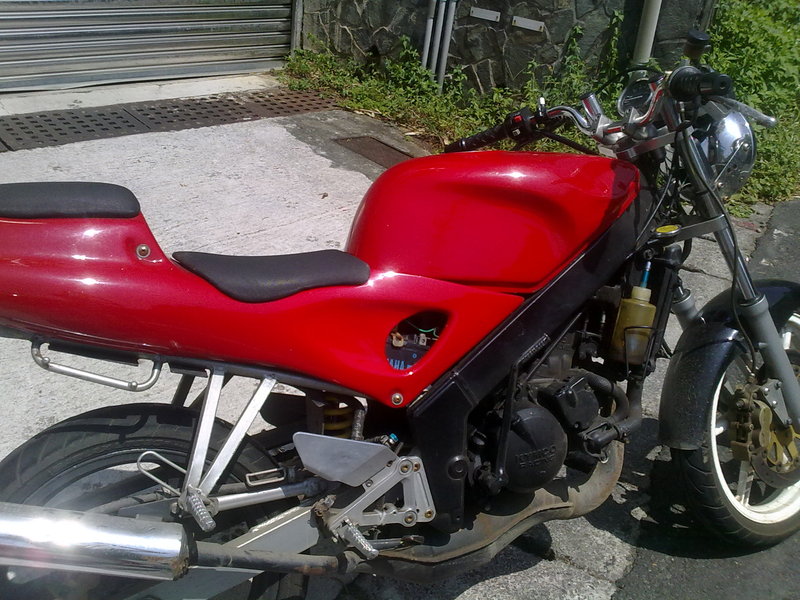

附圖是我的車子,如圖所見我的NSR是FZ的車頭(包含前剎等等)。
最近聽朋友說他的叔叔,有一台原廠NSR一期車已經不能發了,所以我想跟他買整個車頭(就是把街車改回賽車式樣)
所以想請問用多少錢收比較合理?
另外如果兩台車都牽去車行請車行幫忙拆裝的話車行大概會收多少工本費?

如果我是你我會~
1.買下那台一期車.(有沒有牌無所謂)
2.交換前差三角台&前框及剎車系統&整流罩.
3.其他的就是備料.
有些零件不只停產,殺肉廠也很少了.(流用的不算)
你現在的騎姿應該很舒適,裝了整流罩就只有分離把可以用了.所以預算要追加分離把&離合器線的費用.

要改就要工錢和整理的費用
車殼也可能破舊不堪了要補要烤可能花不少
只在於你覺得這錢花的有沒有實質的效果
你在島上說會莫名增加刮痕
可能建議你別裝整流照吧
到時後被刮的越多心就越痛
刮痕不深可以用打臘磨掉

分離把不能用那一台一期車的分離把嘛?
離合器線就換新的沒問題。

看你的圖應該是用FZ2的前叉(33mm),那是沒辦法上小N的分離把(31mm)的

恩,這件事情之前修車的地方老闆有跟我說。
所以我想連前叉也一起換掉,希望那台一期車的前叉沒歪才好。

FZ的33mm前叉換回原廠31mm的前叉穩定性會差很多喔
但是也會靈活很多
可以改成FZ1/R的分離把
這樣應該可以裝整流罩了
不然外面賣的33mm的改裝分離把也可以的樣子
