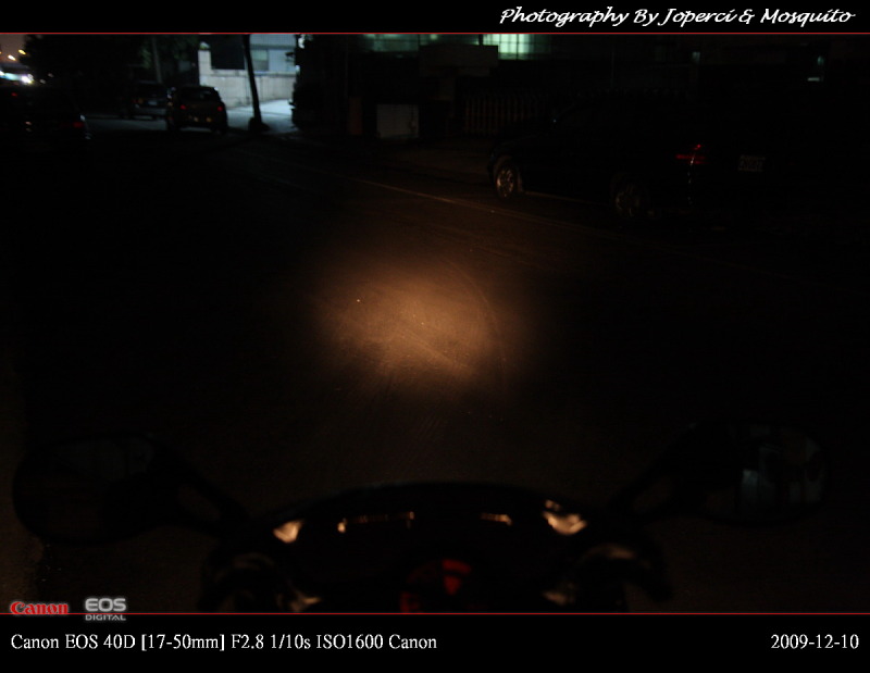

下班時~~完全沒路燈的工業區
原廠的大燈  開
可以看到.....弱到不行
以NSR的速度
晚上配這種大燈真的是危險

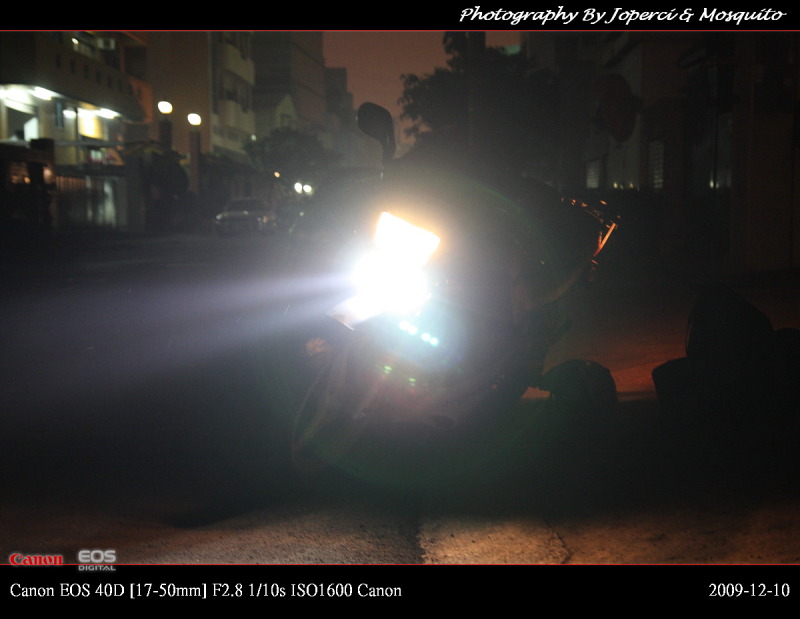

OK~~接下來就是LED全開加上原廠大燈
可以看到~~其實真的亮了不少~
彈由於只有四顆~光型比較集中在正中間
但以機車來講~亮度絕對夠用!!

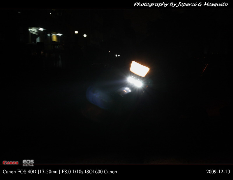

以同樣的快們光圈速度組合
來張燈的照片
大家可以比較一下原廠燈跟LED的差異和投射程度
最後~~縮個光圈
讓大家看清楚一點我的LED燈

我來幫傳....第三張真的有夠爆亮的啦!
