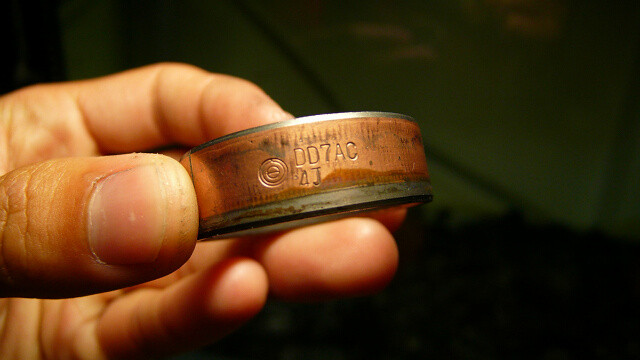

发表于 2009-12-14 22:01:09 | 显示全部楼层
回應 15# louis2923768 的文章
咦,FZ/R前叉外管內側,聽說不是有自潤軸承嗎?;P
 楼主| 发表于 2009-12-15 00:27:09 | 显示全部楼层
原文由 louis2923768 於 2009-12-14 17:23 發表
排除阻尼跟彈簧軟硬來說(反正阻尼都沒有迴路,彈簧去興城街隨便找都有)
說老實話
FZ系列的原廠前叉已經算是時代淘汰品
三大車廠的前避震代工廠,有哪些?
答案是永華.開發....等等,這些專門做避震器的公司
而早在N年前 ...
嗯嗯 以前在狼族有看到大大的文章 現在機車業也是有進步
但前叉雖然都33芯不過不通用
加上雙碟 也只能用FZR前叉了
发表于 2009-12-15 08:28:25 | 显示全部楼层
原文由 luca 於 2009-12-14 22:01 發表
你的有?
這種東西?
這是潤內管的
另一個潤外管,卡在內管下方
FZ內管下端沒有卡槽,我不計的它有自潤軸承,我翻維修手冊沒有,之前拆過一組也沒有
假如鑲卡在外管內側,那也就是說只潤內管用
半套系統嗎?;P   完整的自潤軸承要有兩個
[ 文章最後由 louis2923768 於 2009-12-15 08:43 編輯 ]
