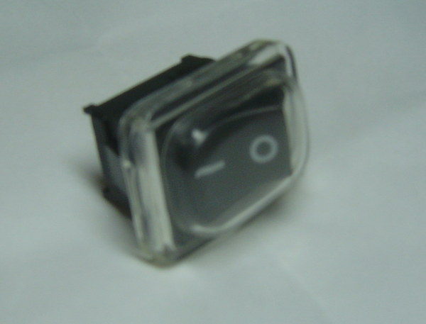

昨天裝化油器時~~不小心把鎖頭的線扯斷~~
所以想用六pin的開關來裝~~請問要如何接線~~感謝

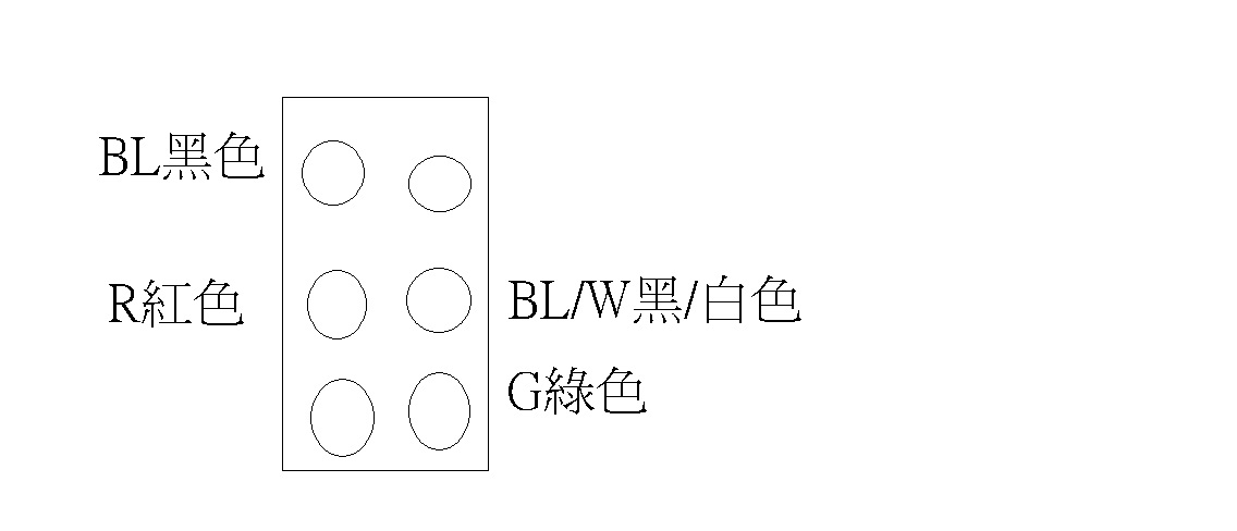

黑-紅~一組.這是電源
黑/白-綠~一組.這是熄火用的
參考一下.應該對吧.
有大大可提供一下意見嗎

回應 2# jack929 的文章
對的,紅跟黑是ON,就是電瓶紅線進到鎖頭出來變黑線。
黑白跟綠是OFF,綠是接地,黑白是接到CDI去了,總之就是接地而已。
知道這個線路你就可以把鎖頭拆掉,自己做個神祕的暗鎖了
