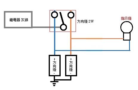

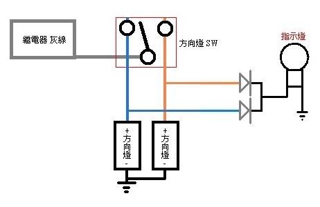

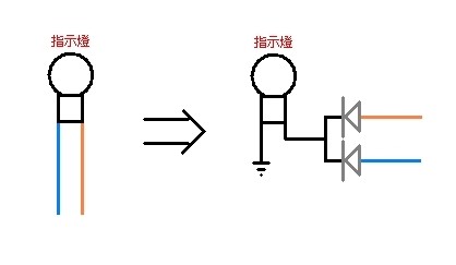

发表于 2009-12-22 20:03:57 | 显示全部楼层
原文由 passante 於 2009-12-22 09:58 發表
我的FZR並沒有做如上的修正,左右方向燈一樣正常。
原廠的接線如果正常沒有跳過的話,應該是不必任何修改。
除非你的儀表上方向指示燈換了LED,才會有問題。
我的指示燈還是用鎢絲燈泡,所以正常。
對了,右邊亮左邊不亮,如果 ...
你前後都換LED就破功了
因為鎢絲LED儀表燈沒有正負極,會讓電流逆流到另一邊方向燈
假如鎢絲配LED混著用,因為鎢絲耗電量還是很大
當電流流到儀表指示燈時,已經消耗殆盡
修改前
修改後
只要儀表指示燈,是一顆的車種,都會有這種問題
其實這是老梗,在"二奶"隨便都爬的到
只是Z族玩電系的人比例比較少
11樓講的就是這電路圖
所謂的用二極體切開左右方向燈的電路,讓它獨立
[ 文章最後由 louis2923768 於 2009-12-22 20:06 編輯 ]

发表于 2009-12-23 10:33:11 | 显示全部楼层
AC LED會解決什麼嗎??
儀表指示燈不改,只要方向燈有"省電"到
電流經指示燈逆流過另一邊,只是機率大不大的問題而已
還是就根本問題解決吧
2顆二極體才多少錢...........
原廠這種線路對學電的人來講是很大的瑕疵
左右方向燈電路怎會搭在一起.......
