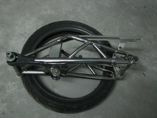

請問改這隻搖臂有什麼地方需要注意的嗎?
能不能沿用原本的卡鉗、牽力桿之類的,還有狗骨頭跟RPM G+
我還滿喜歡這種鐵骨架的感覺
有沒有人有改過能貼上來呢?
雖然他無敵重....囧rz

沿用原廠
這個搖臂在日本價格幾近廢鐵
才日幣2000.......

发表于 2009-12-21 08:13:21 | 显示全部楼层
回應 4# gnkkk1100202 的文章
應該是台灣少人帶吧~我也在物色
算一下日拍的價格加運費~大概便宜1500左右
但是麻煩許多~當然花錢了事會比較快+_+
話說牽力稈用SDR原本的就好.另外卡鉗是直上.避震器也是
狗骨頭用FZR的就好.高度會高"一點點"
後輪哈母可以直接用原廠的~有預算的話可以配成3.5框
基本上這個後搖跟R1Z跟3LN的寬度差不多.
所以裡面的輪胎大小限制也跟原廠後搖寬度差不多.不然像4.0框的話就要修輪框之類的
要再車過

发表于 2009-12-21 08:28:18 | 显示全部楼层
回應 6# gnkkk1100202 的文章
在考慮範圍內.
以下是我的考慮問題.你可以參考看看:
SDR的鋼管鞭織重量比起鋁合金搖臂實在重上許多
加上現在人家在賣的價格.其實跟鋁合金搖臂的價格差不多.甚至可以說更貴
而且SDR鋼管編織的鋼管其實很細.跟FZ/R車系的車架來說還是有一點點不搭
尤其如果車子的配置太過於"大".後搖看起來會非常的小..比例會很奇怪
以FZ街車型來說還好.如果以FZR前面有裝整流罩來說會變的嚴重的頭重腳輕
而我考慮這組是因為我找不到TZR125RR末代海鷗.又想來點跟別人不一樣的
加上修改上難度頗低.像RGV後腳跟3LN.R1Z.來說難度算差不多"簡單"
R1Z跟SDR比起來跟車體大小比較搭一點.但感覺就是不夠"特別"
3LN輕量又好改是很棒~但外型不是我要的~
RGV配大輪..前齒外移的話一次到位要換軸心..而且大輪的話我車子的動力會拖不動..

這支SDR後搖臂我用過,卡鉗可以用原來FZR的,鎖點完全相同,牽力桿不必用,如果你腿夠長可用原來的狗骨頭,車屁屁會高一點,避震器可以用RPM的,鋁圈直接用原來的,搖臂和車體接的軸要車套統,SDR的螺栓比較粗,這支搖臂比原廠的穩定性要好很多。我的大頭照這張好像還是SDR搖臂的照片。
[ 文章最後由 yutc5061 於 2009-12-21 08:41 編輯 ]

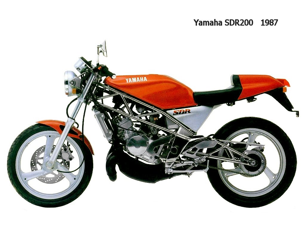

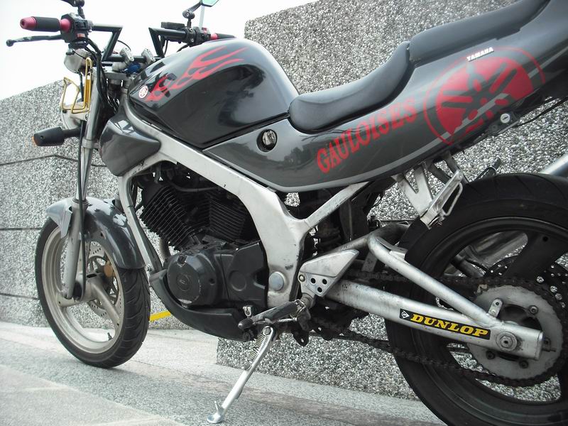

55張 ?是小朋友還是小紅?55張小朋友可以牽台狀況ok的fzr吧
发表于 2009-12-21 11:25:22 | 显示全部楼层
從這張圖來看就能看出裝上後的粗細了~比較一下髒髒的R1Z
[ 文章最後由 dragon 於 2009-12-21 11:29 編輯 ]
