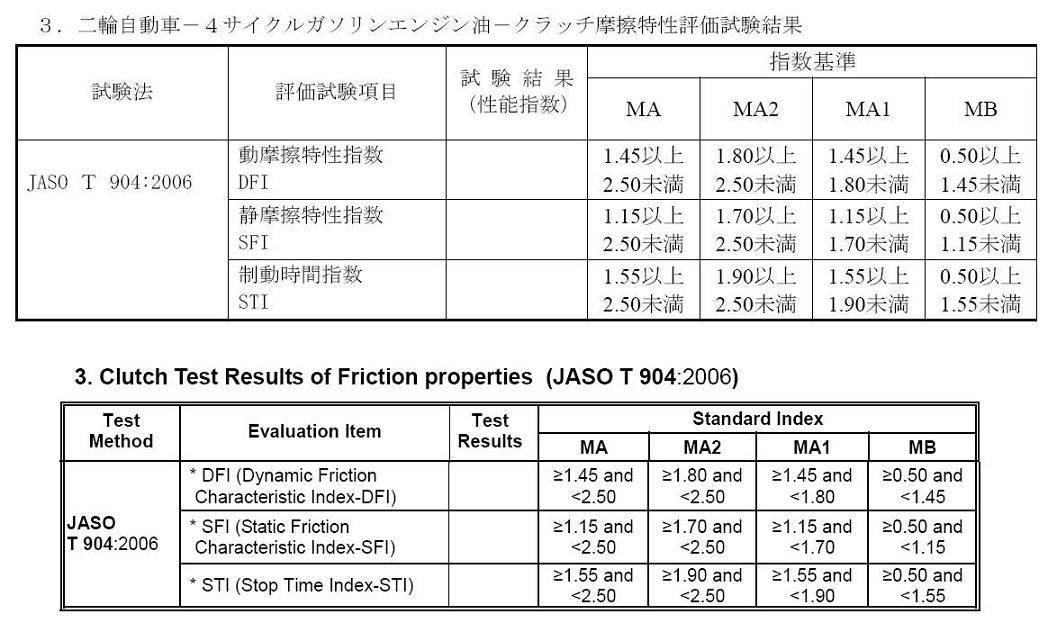

正好看到 JASO MA2 規格,上網查了一下,跟大家分享.
  JASO MA, MB MA1/MA2 是JASO專門為打檔車所制定的機油規格.
JASO=Japanese Automotive Standards Organization (日本自動車規格組織)
主要的區分如下表,其實相差不大,其餘的請樓下的補充.
JASO官網的文件
JASO官網的文件

如果把10p來區分的話
你照"純打滑"比例去計算..還是有差啦~
