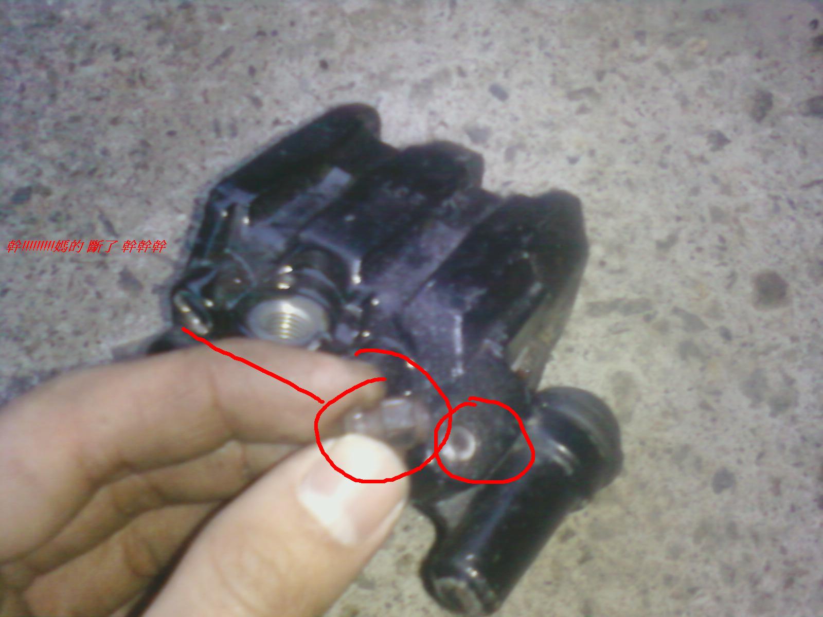

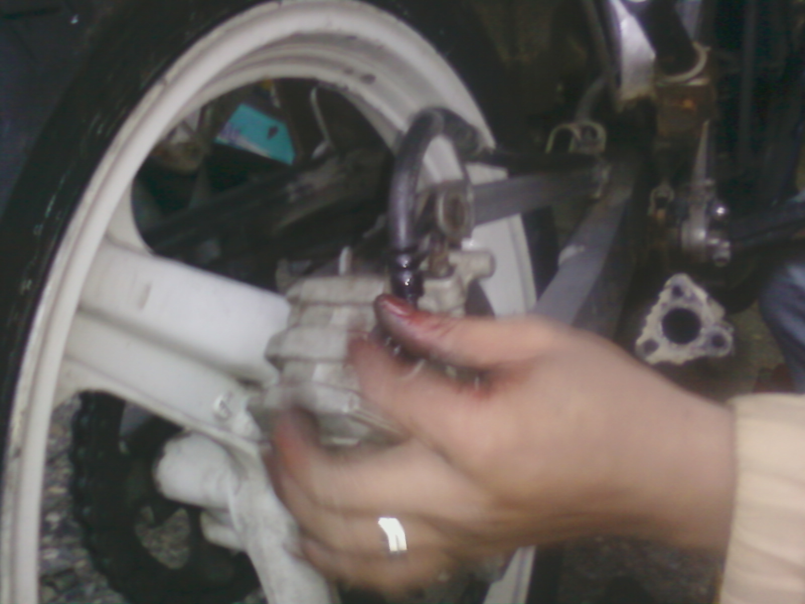

人就是不能手太殘.....本想說做卡鉗保養 沒想到 變成卡鉗更換

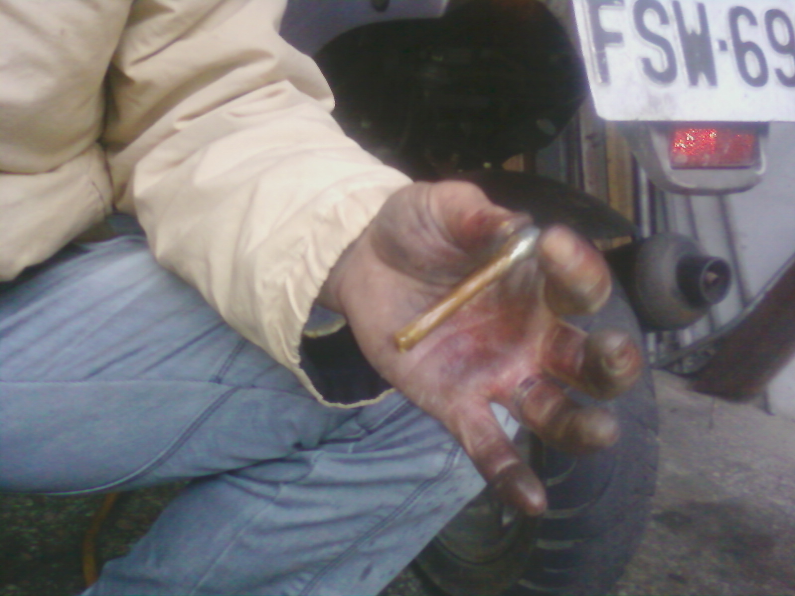

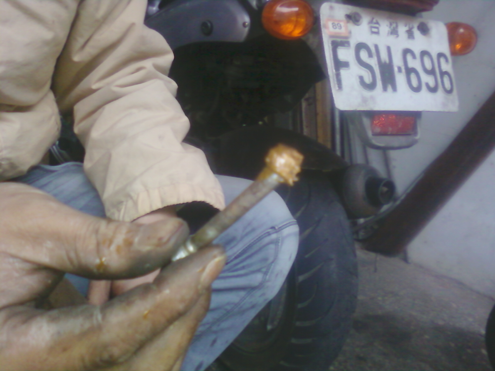

放個通氣油嘴...被我弄斷 乾林老師咧  好吧....只好換卡鉗
雖然大家一定教我拿去焊....不過料多...舊的挖來用 順便保養

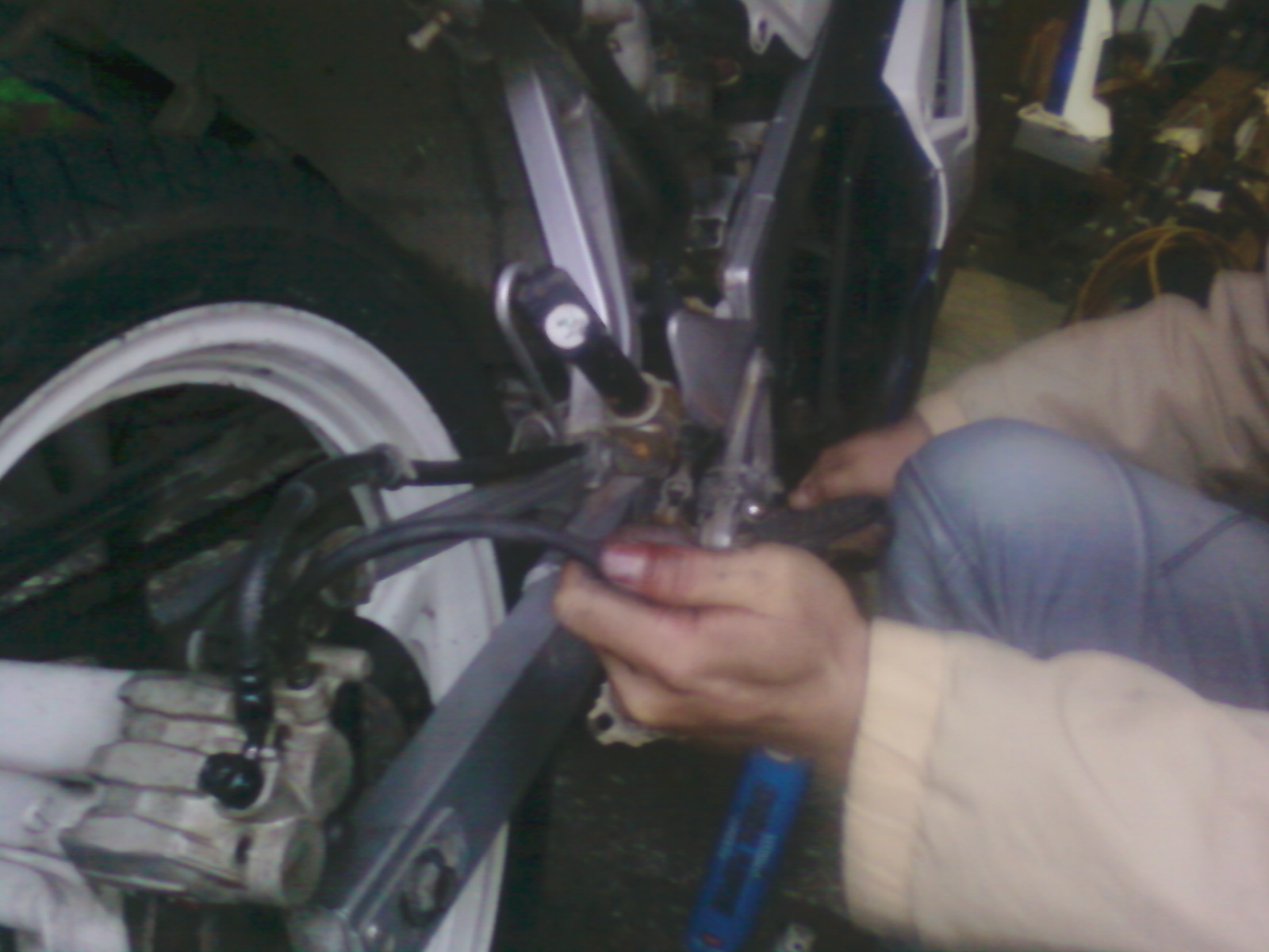

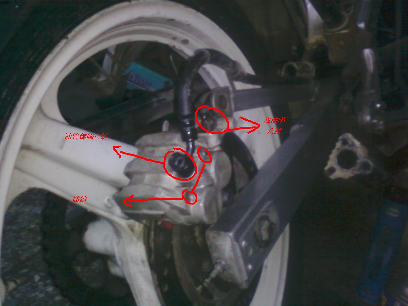

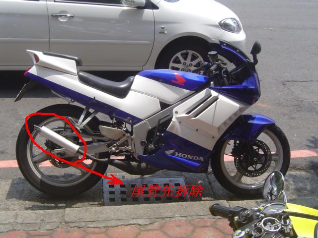

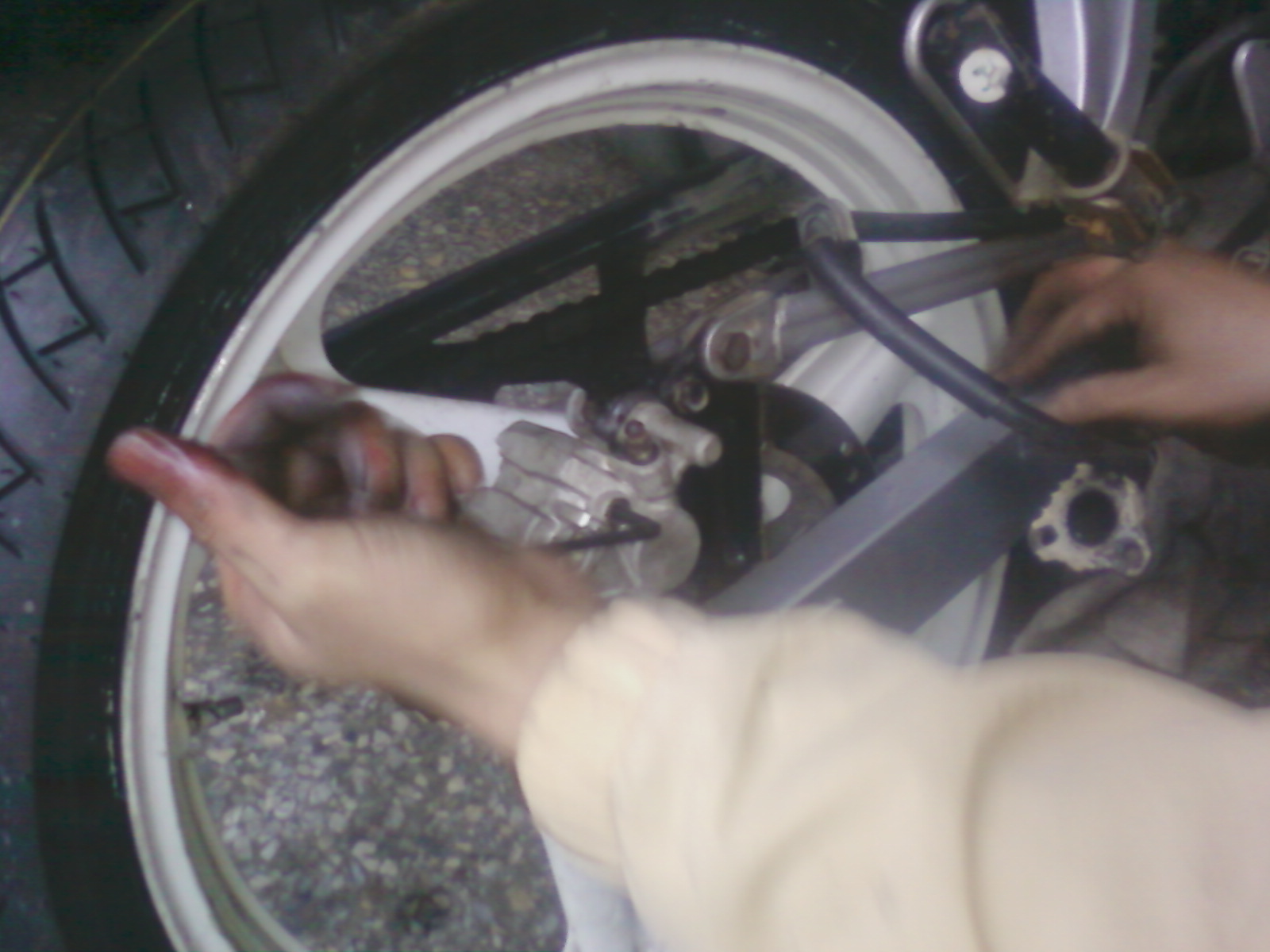

要先拆下尾管

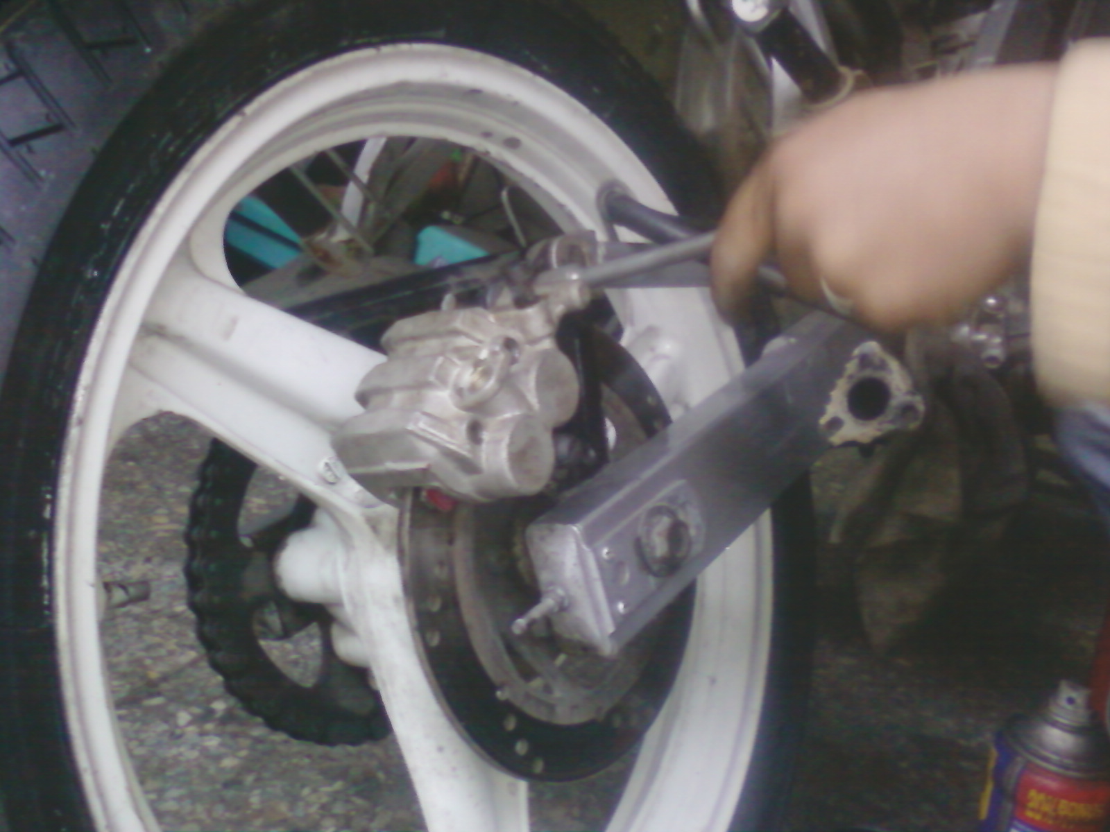

三顆內六角....這不用教吧
然後再拆卡鉗......卡鉗座 兩個12號螺絲

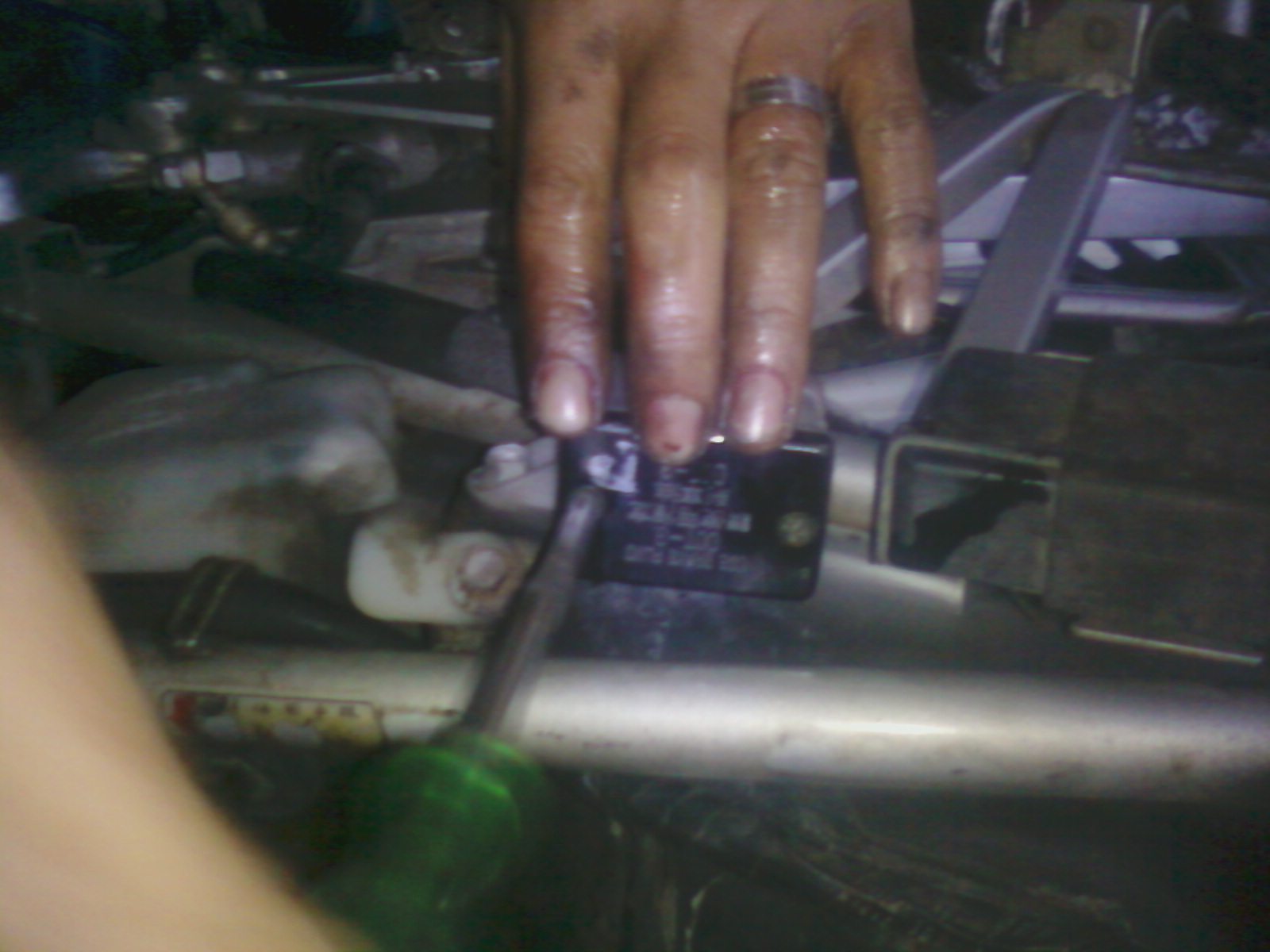

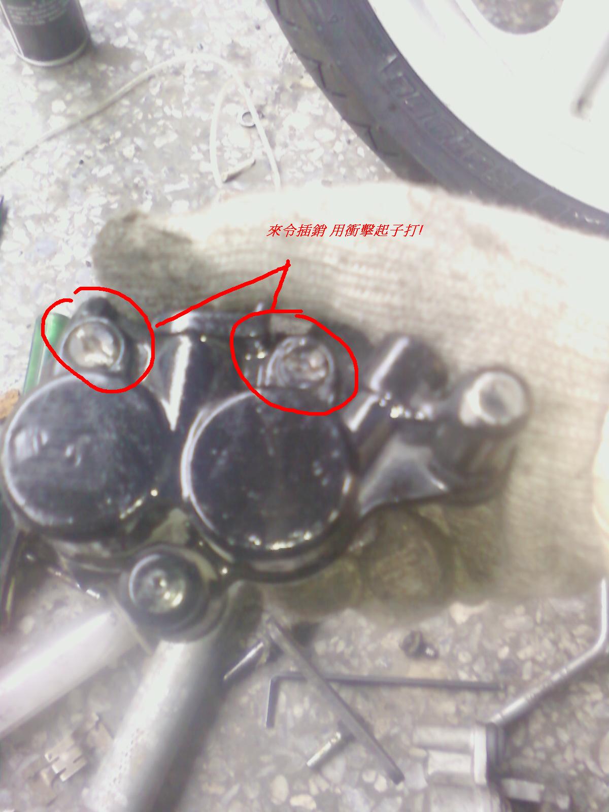

再拆油管 叉銷在車上拆 要用衝起打
(拆的照片沒拍 只好po裝完的....)

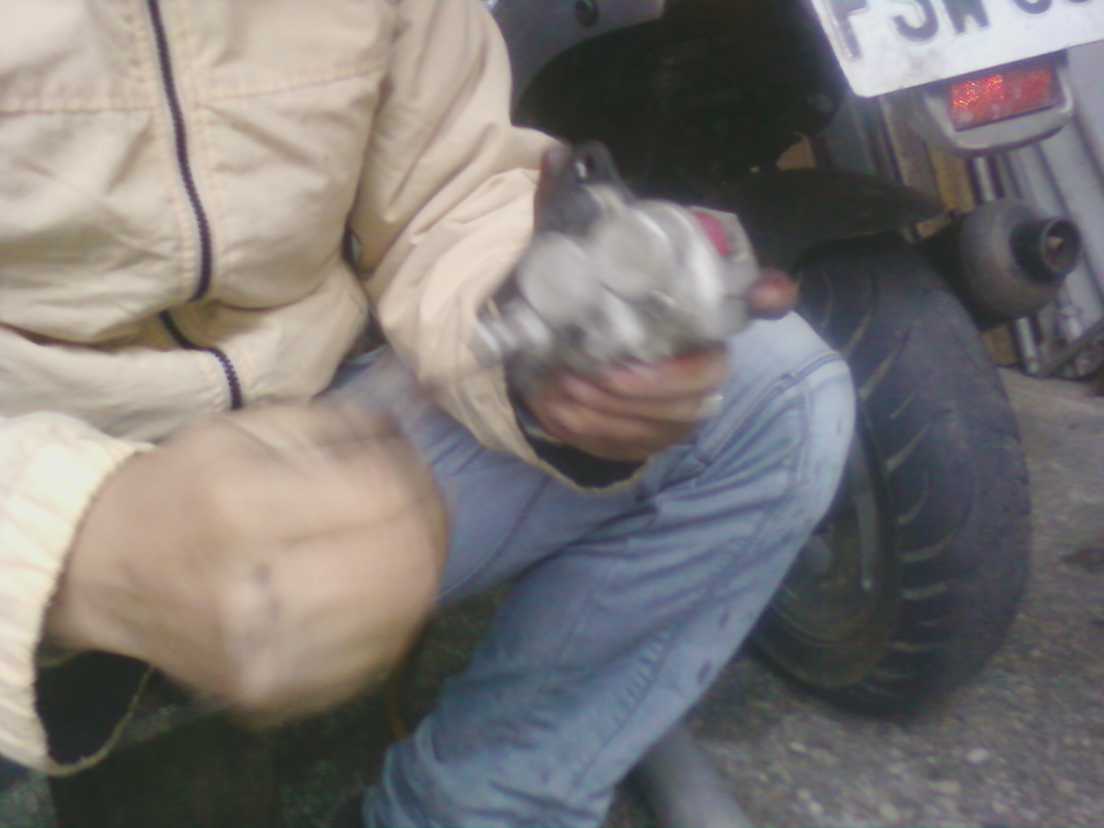

拆下後 分解卡鉗本體 來令片 簧片 插銷

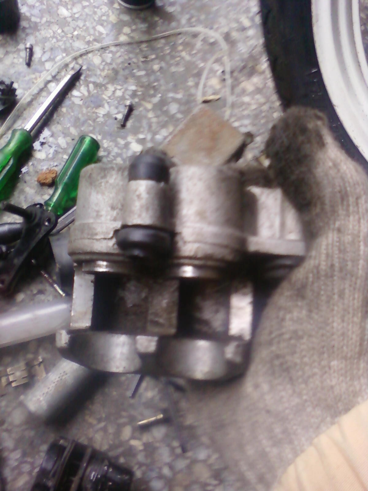

將舊卡鉗整個大清洗 一樣分解
分解後應該是這樣
很髒吧........3年多沒碰過 不髒有鬼

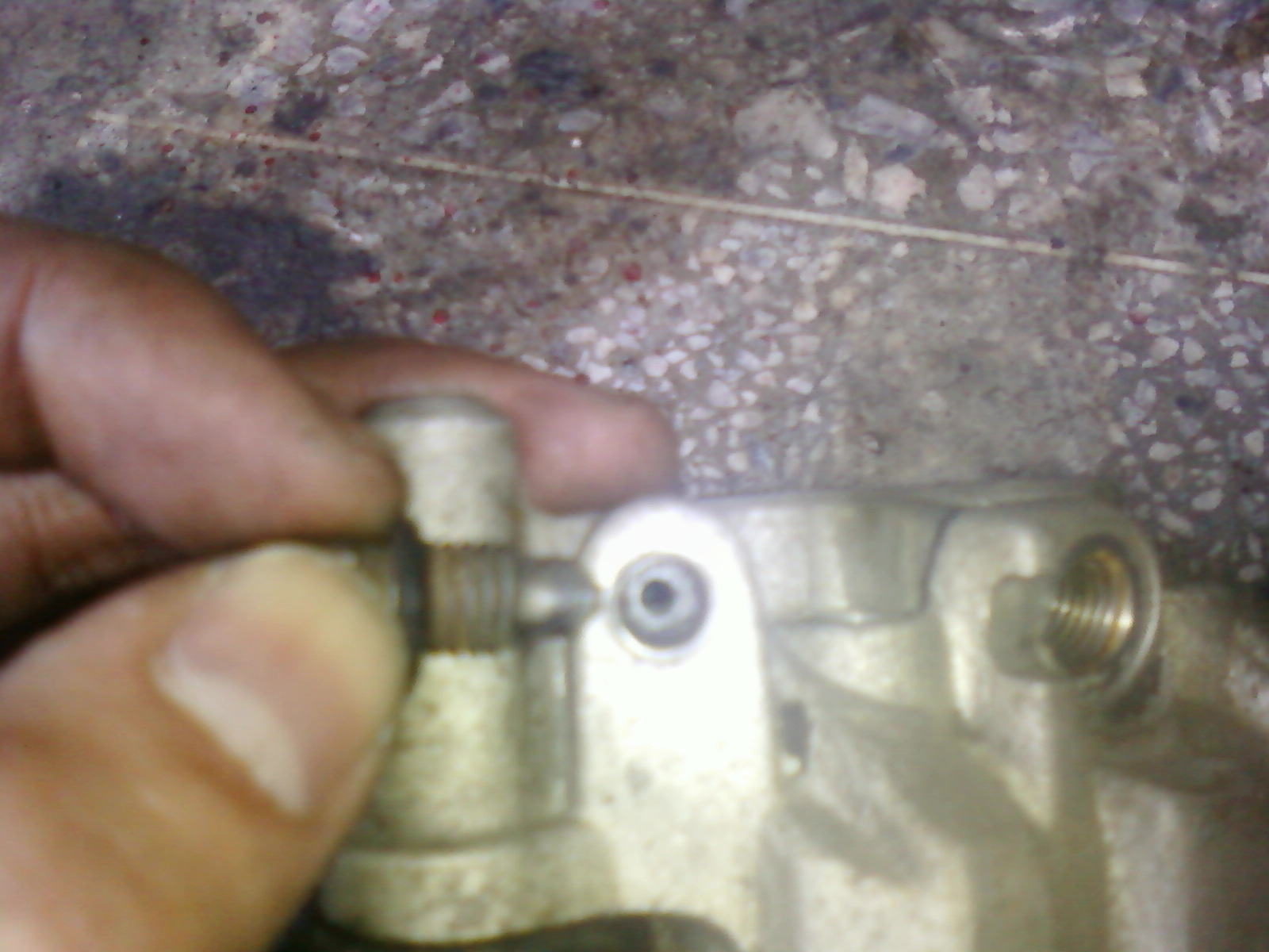

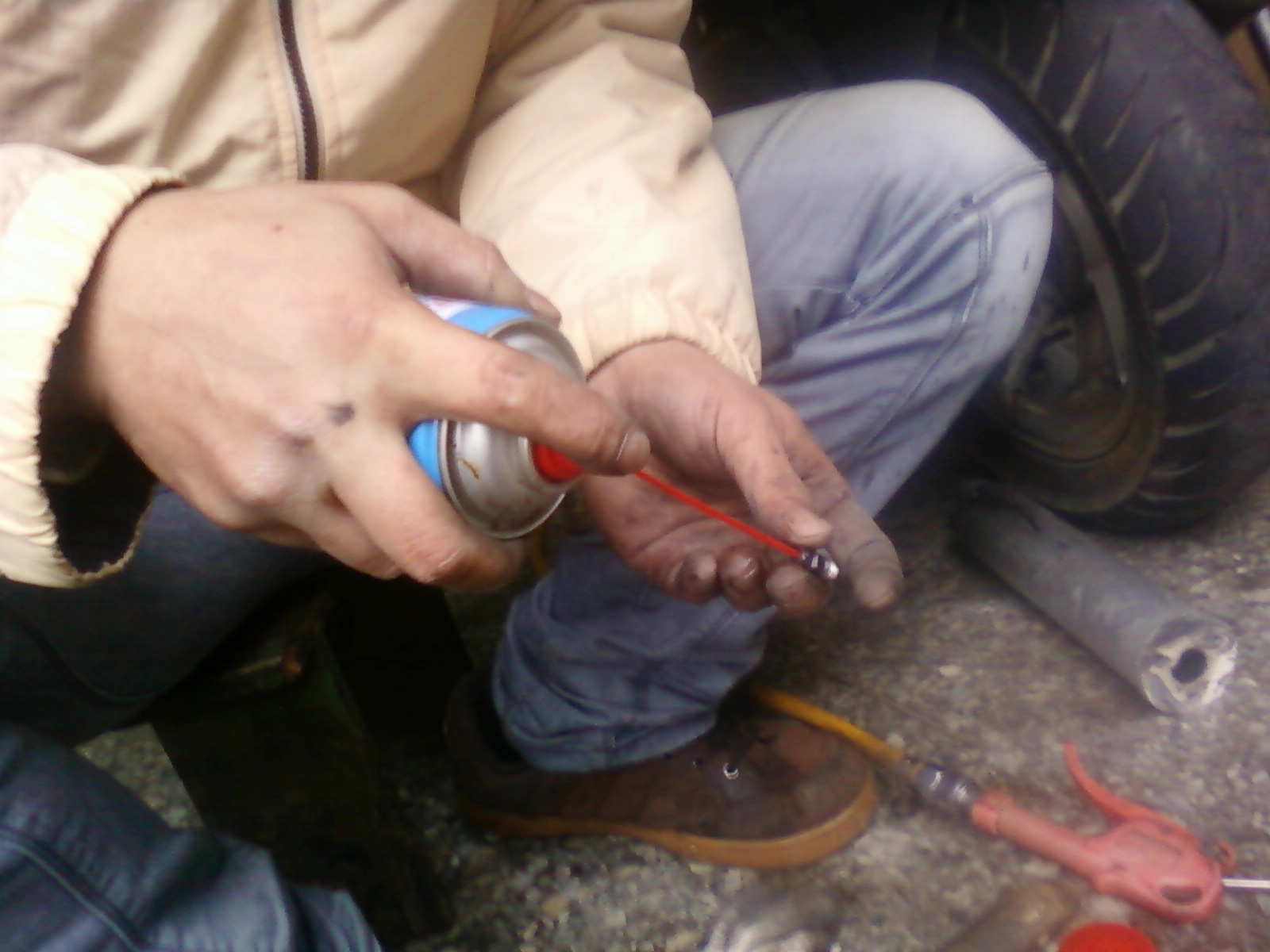

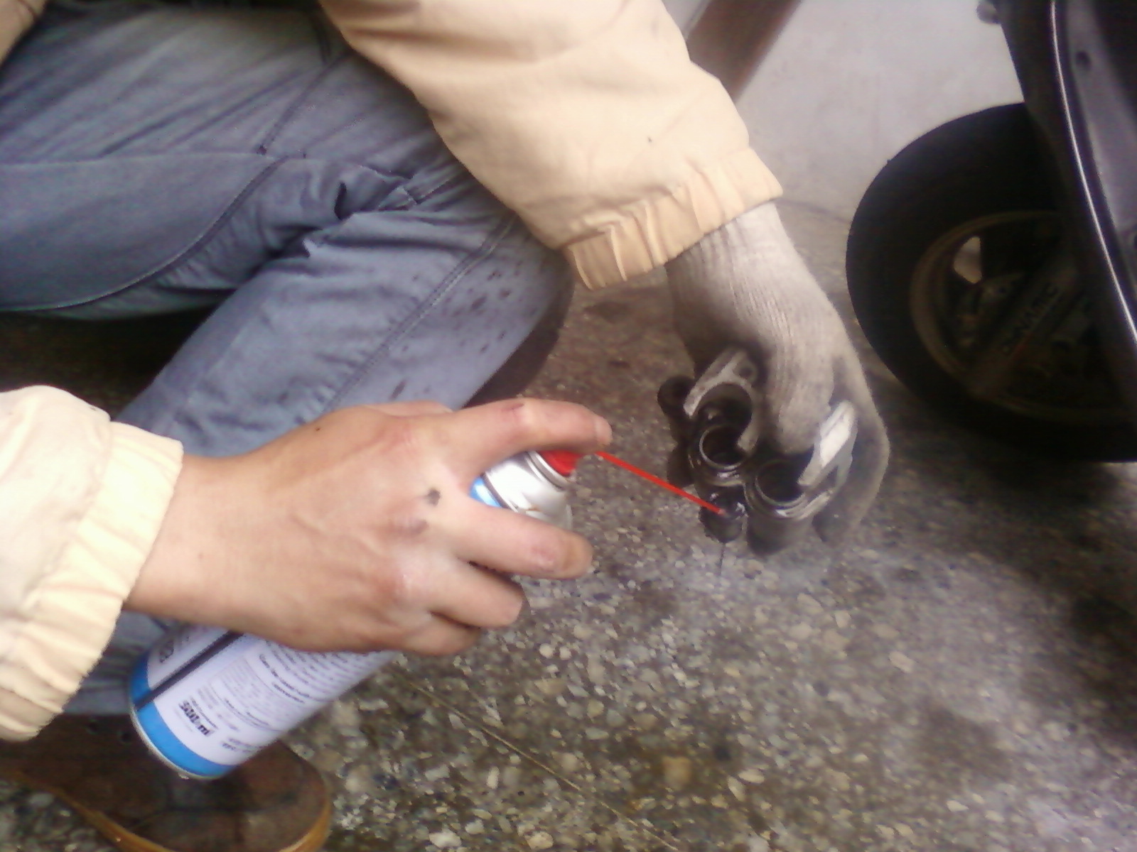

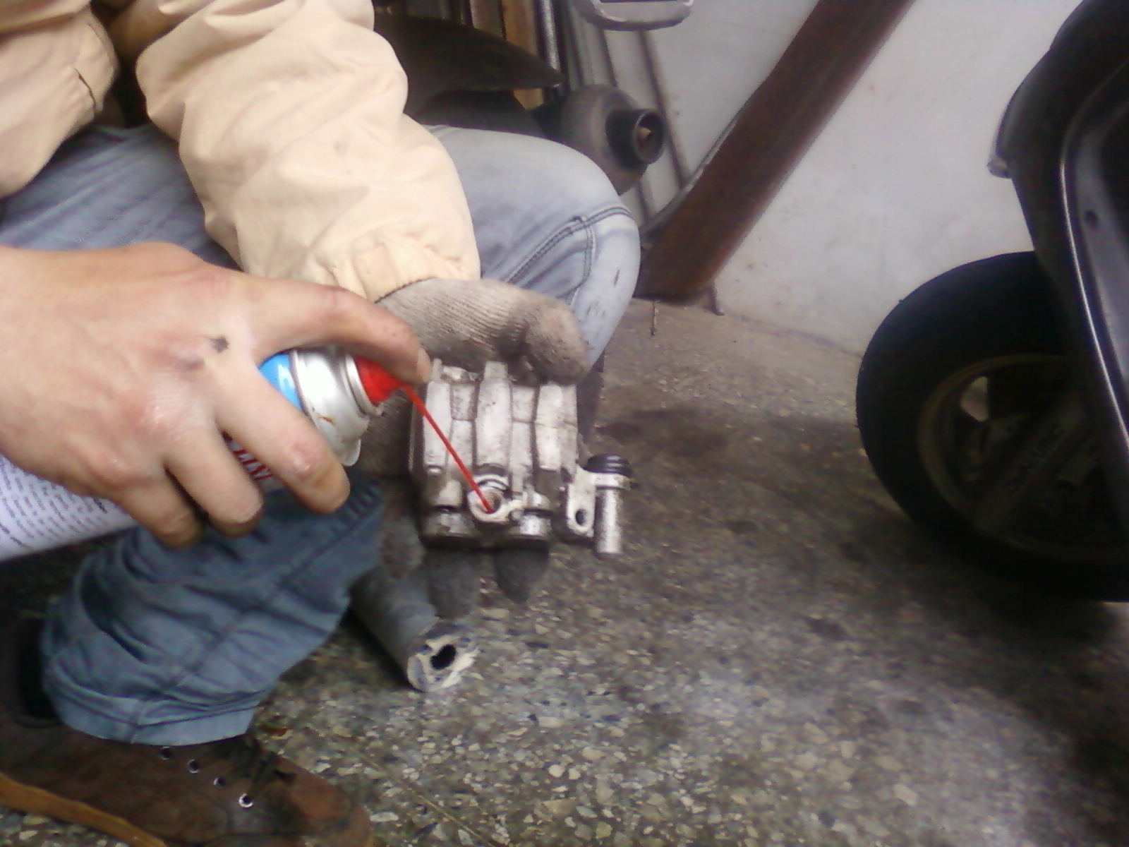

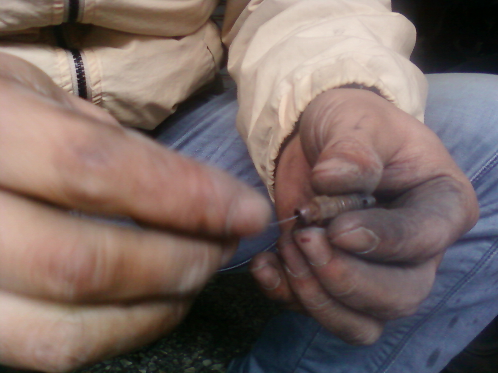

然後 拆下空氣油嘴
拆下後用化清 或煞清 空壓機 +鐵絲來通一通
先用化清 灌入空汽油嘴內 讓化清把髒東西清出
來回反覆做

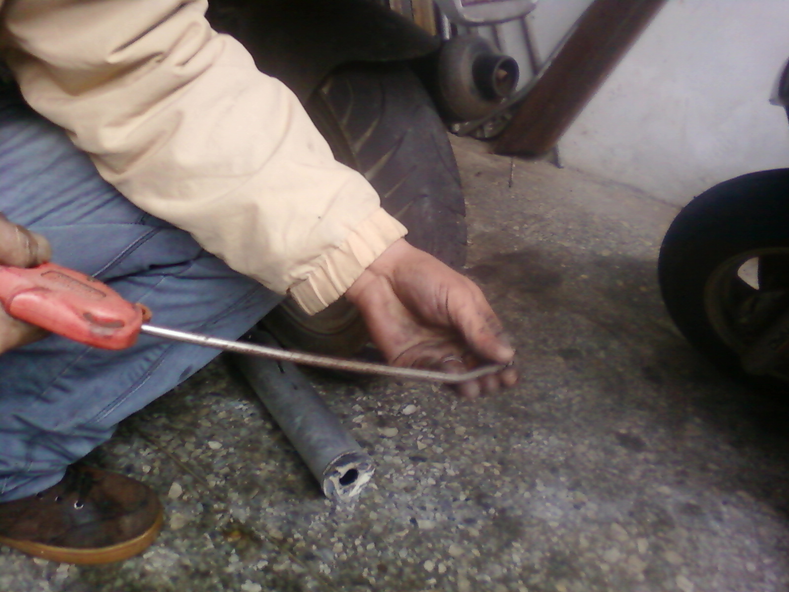

在清空汽油嘴 一樣用化清+鐵絲
三年沒用的卡鉗 清出來變這樣....扯不扯
油嘴在用鐵絲跟風槍清過
清乾淨在用化清噴看看 藥劑會不會通暢

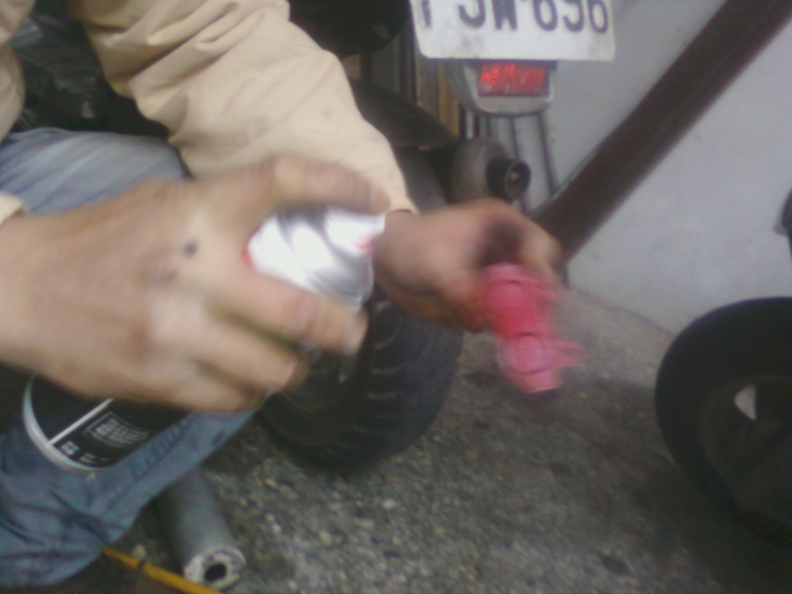

清完後開始組裝 新的來令片都比較會有尖叫聲 或 沙沙聲.....
這時法寶就奶了!
在簧片背面噴上 讓他黏在卡鉗本體上
本藥劑是亢高溫藥劑 所以與一般老店用的強力膠不太一樣= =
來令背面也要噴上

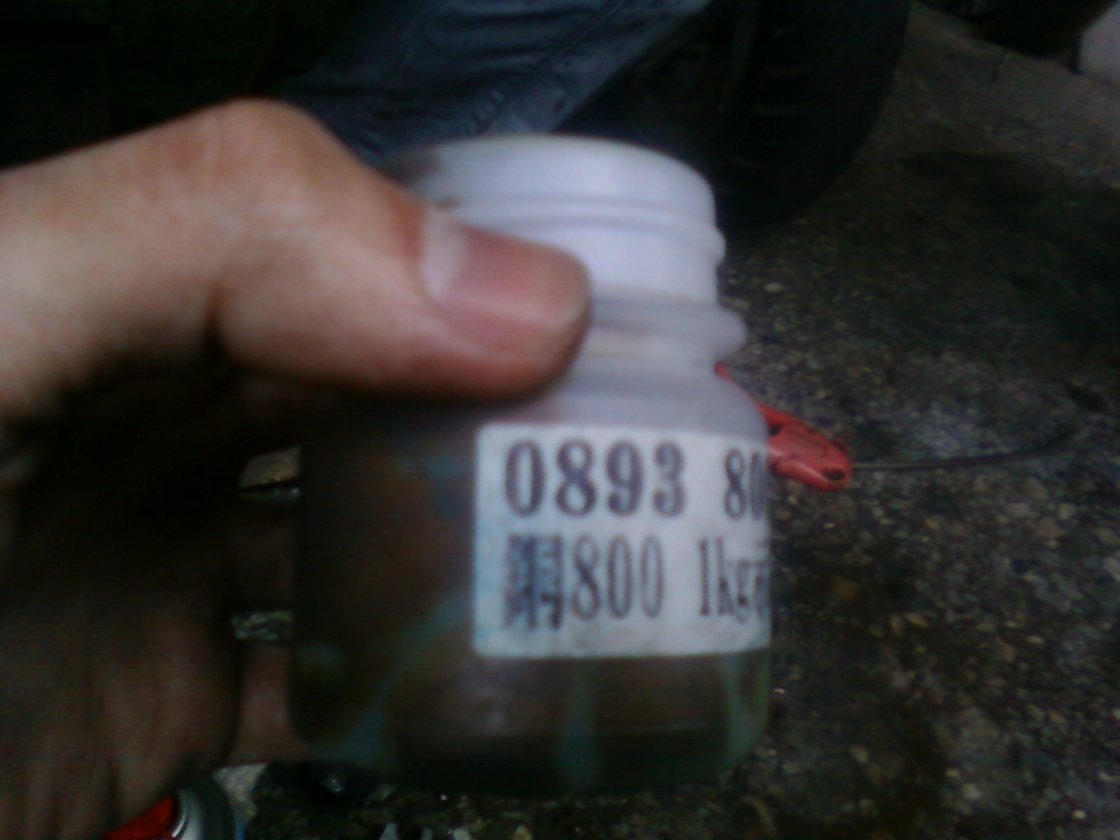

法寶又奶了!
銅800 內含銅粉的黃油 可耐高溫 高黏性 高覆著力 很適合卡鉗
塗抹均勻後 開始組裝卡鉗

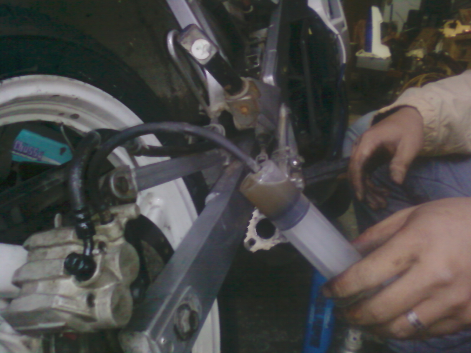

dot4
針筒+廢油管
將舊油排出後(不要問我怎麼排.............)
然後將新油倒入油缸內

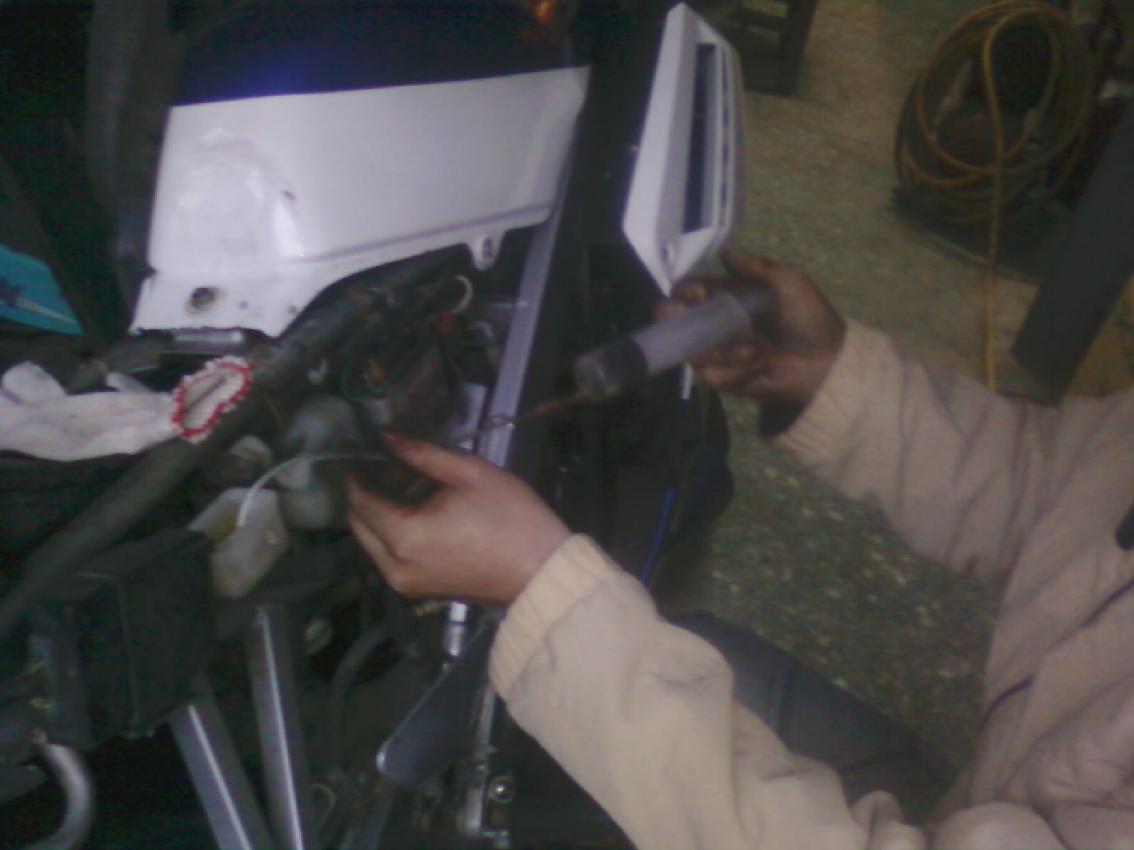

接下來
把針統+廢油管插入 卡鉗空氣油嘴
手壓煞車腿 直到舊油+空氣排出
幹 夠髒
來回多做幾次 直到排出的油變乾淨!

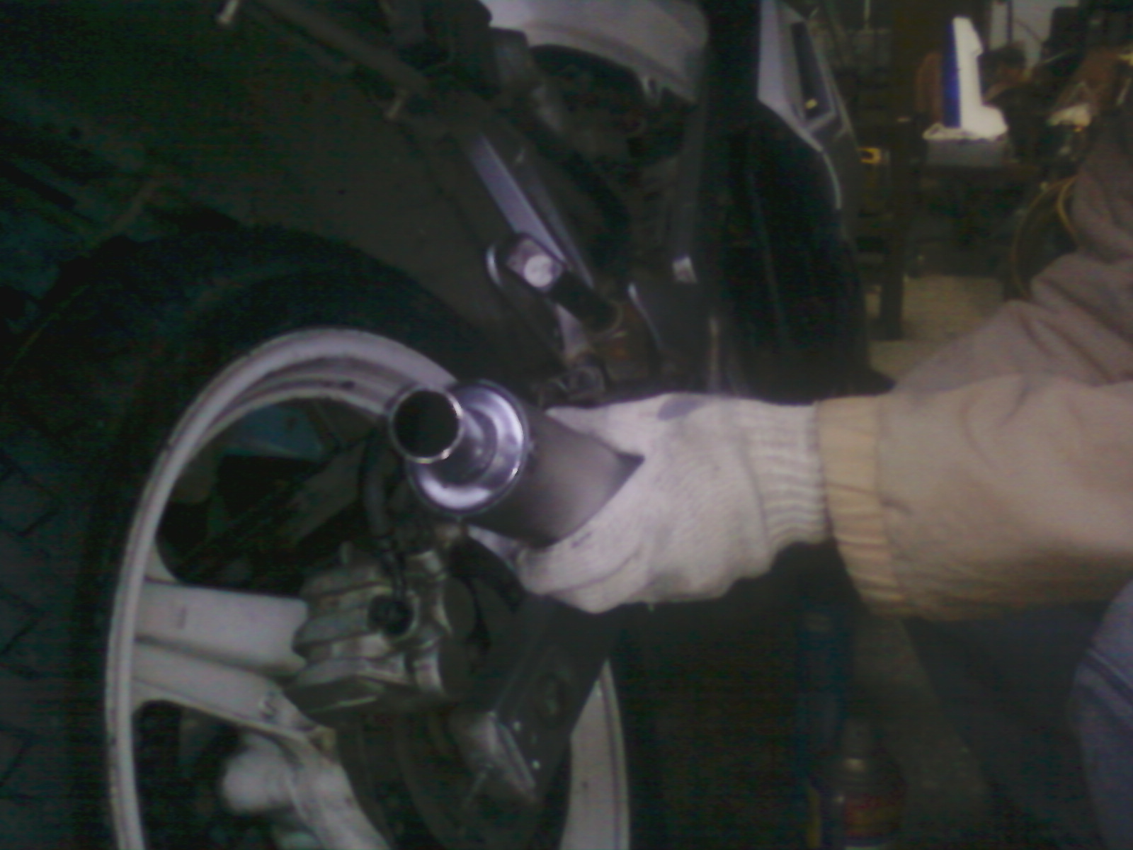

裝回尾管

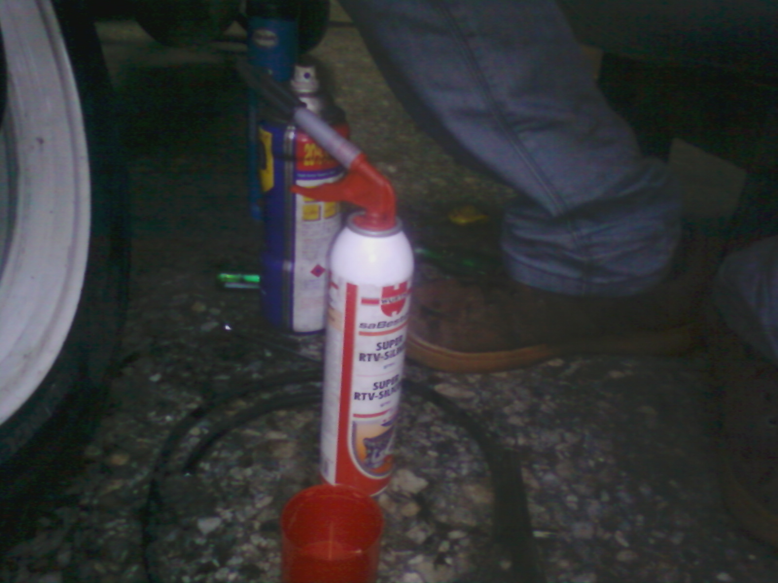

法寶又奶了.....上次出現的rtv 耐高溫墊片膠又出奶了
R!!!T!!!V!!!!! 塗抹均勻於尾管接口處!
裝上尾管!
打完收工.....
