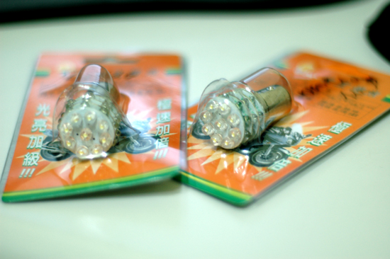

发表于 2009-12-23 03:44:00 | 显示全部楼层
我之前燒掉半盒的亞東燈泡 乾脆痛心買了狼牙棒 到現在都沒燒過 已經一年多了
建議可以用看看 只是現在價格好像也不便宜就是了
亮度 我覺得比原廠燈泡暗耶  不過 還算ok拉
发表于 2009-12-23 07:30:25 | 显示全部楼层
我也是換狼牙棒,已經忘記是幾顆LED的了,亮度感覺是比原廠高一點= =
即使亮度暗一點......但總比半路燒掉都看不到來的安全XD

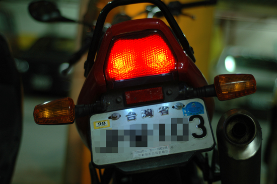

发表于 2009-12-23 10:06:02 | 显示全部楼层
以前我的fz2尾燈也一直因為震動而燒毀
要固定其實很簡單~
只要在燈泡座與尾燈殼的接縫處綁上橡皮筋就可以了
用了2年都沒再燒毀燈泡過~而且也沒換過裡面的橡皮筋
橡皮筋的好處~便宜隨手可得~固定兼防震
現在我尾燈改成led的了~更沒這方面的困擾
[ 文章最後由 white0539 於 2009-12-23 10:08 編輯 ]

发表于 2009-12-23 11:56:07 | 显示全部楼层
回應 10# white0539 的文章
你的尾燈好酷喔!!
可惜我的裡面的燈組排的好正正方方...
