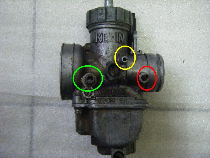

发表于 2009-12-25 12:27:45 | 显示全部楼层 |阅读模式
調整怠速的螺絲右上方有跟小軟管~
我在調整怠速的時候不小心弄掉了~
整根拉出來差不多30公分~
確找不到應該接到那邊:(
有好心的大大指點一下嗎?
那是啥東西~不接有關係嗎?
 楼主| 发表于 2009-12-25 12:29:03 | 显示全部楼层
應該是面對調整怠速的螺絲右上方有跟小軟管~
~標題打錯了
发表于 2009-12-25 13:04:00 | 显示全部楼层
紅圈是接機油幫浦~黃圈是接廢油管~綠圈好像是接空濾還是環保罐什麼有點忘記~
黃圈的管子接不接都看個人~

 楼主| 发表于 2009-12-25 13:33:17 | 显示全部楼层
oh ya 謝謝aa19790304大大 ~應該是廢油管~那就不管它了;P
发表于 2009-12-25 13:47:49 | 显示全部楼层
廢油管接一接比較好啦~找條長的小油管接到車台下方~最好別放中間~靠左右2側放~如果能作一個集油瓶更好.這樣化油器下方都會很乾淨~後輪也不會被廢油吃到而打滑.
发表于 2009-12-25 15:14:52 | 显示全部楼层
回應 3# aa19790304 的文章
我只有叉黃色的..
其他都空空的..
真不環保ORZ
发表于 2009-12-25 18:57:39 | 显示全部楼层
回應 5# aa19790304 的文章
如果拿東西把廢油管出口處塞住 保養時順便再將廢油洩出 後輪就不會因廢油吃到而打滑.
