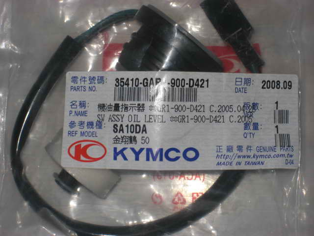

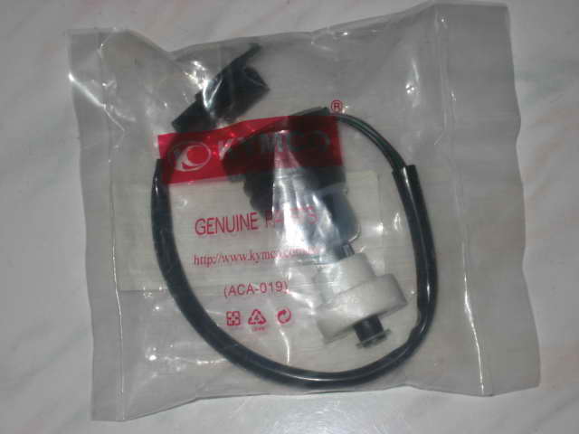

发表于 2010-2-27 16:28:59 | 显示全部楼层
是用金翔鶴  我昨天去公司買已經裝好了 320塊

发表于 2010-6-29 17:38:41 | 显示全部楼层
回應 12# gn02747319 的文章
請問你買這機油面感知器 是三線的嗎
還有你的車是2期的嗎
因今天去買時 有分2線及3線
2線是一期車用
3線是2期車用
謝謝
