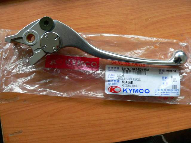

前一陣子在東機上有人說XCITING500的右側煞車拉桿可以弄上FZR
看起來似乎是個不錯的改裝
基於什麼都要嘗試的心理
而且也不算貴
就來試試看啦
首先當然是弄到這支拉桿
料號詳細
說到可以弄上
倒也不算完全直上
還是需要修改一些小地方

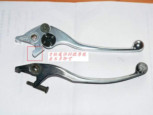

主要修改處有
1、煞車感應開關處:不修改恐怕你的前煞車不管怎麼按都不會亮煞車燈(當然前提是煞車開關跟煞車燈是好的啦XD)
2、推動煞車總泵活塞處:我是不知道不修會不會讓活塞一直是被推動的造成煞車有含著的狀況,所以還是修一下
這時候其實不需要用到啥浮濫打這種電動工具
單單一支銼刀就很好用了
因為拉桿材質不硬
所以耗費的時間不多(我半小時就把東西整個搞定弄上車了)
詳細修改點圖示如下
至於修改後的圖...不要啦~我手藝很差

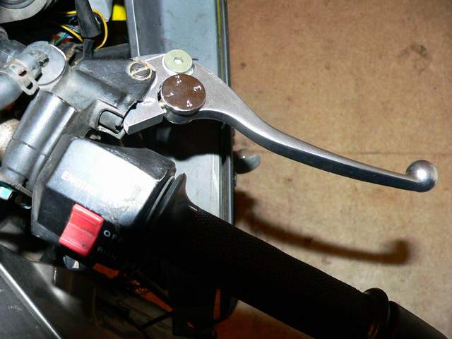

直接看實裝
實裝圖如下
基本上來說
這次的拉桿改裝算是C/P值頗高
雖然對我實用性可能不算大
畢竟我已經習慣了原廠煞車拉桿距離
而改上的XCITING拉桿
第1段我感覺約跟原廠拉桿一樣距離
而2、3、4段則是漸漸縮短
所以對於手小的人來說應該實用性會更大
對我而言則是騷包的成分居多

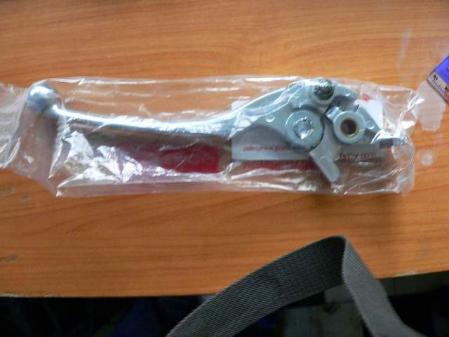

发表于 2010-1-6 19:30:08 | 显示全部楼层
龍頭打到底
會稍微去卡到飛鏢不知道有人有人發現:o
我是叫SA50AA 250版的拉桿
好像和500是一樣的?
也是修一下就可以裝
修的地方一樣
[ 文章最後由 loveyoufzr 於 2010-1-6 20:12 編輯 ]
发表于 2010-1-6 20:18:20 | 显示全部楼层
回應 17# loveyoufzr 的文章
卡到飛鏢?
拉桿在後面為什麼會卡到0.0
角度調太低嗎?
发表于 2010-1-6 20:58:09 | 显示全部楼层
回應 18# dragon 的文章
六腳螺絲那一部分凸出去
的地方
打到底會稍微卡到
可能是我拉桿角度關西:o
[ 文章最後由 loveyoufzr 於 2010-1-6 21:17 編輯 ]
发表于 2010-1-6 21:14:01 | 显示全部楼层
回應 19# loveyoufzr 的文章
把手座轉一下就ok了吧
