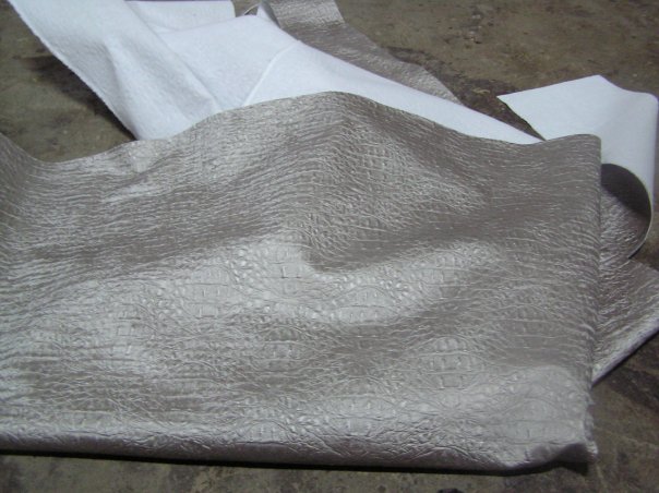

大致上分兩種皮革
牛皮 ------------PVC塑膠皮
牛皮很簡單,就是天然的製成的
PVC塑膠皮有很多樣子,
例如普通仿牛皮的樣式
鱷魚紋皮
亮面紋皮皆是PVC塑膠皮
2.是你很有誠意想要自己DIY ,去沙發工廠買皮革,除非你堅持想用好的皮革,不然可以問老闆,問她有沒有剩下的不要皮革便宜賣(通常都會有一堆不要用的皮革,因為沙發製作過程,一定會有多餘的皮革)
通常來講他應該會用送的
不然就一百元左右賣你...

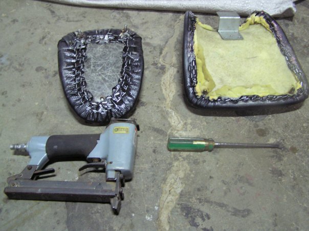

工具: 空氣釘槍(M釘0.08mm用太長會刺到你可愛的小老弟跟你的菊花)) 空壓機(最少3馬) 挖M釘的羅賴罵 皮革

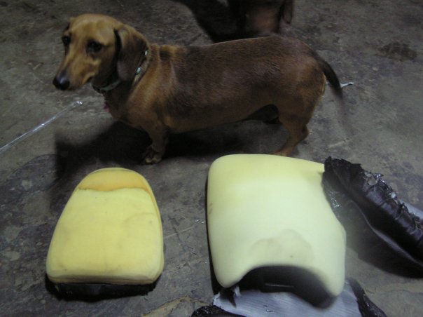

也可以去工廠跟他要一點不要的泡棉,或是用買的拉
泡綿厚增加舒適度
泡棉也是有分密度的..原廠速可達 機車坐墊的 密度就很高,但並不適合拿來做沙發
當然增加一些是當的泡棉,做起來可以很爽的捏優~
保護小老弟的安全

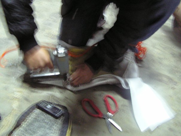

首先
用挖M釘的羅賴罵把舊的皮革上的M釘都挑掉
這需要費點時間
挑掉後就可以拆掉舊皮革
此時就可以考慮要不要增加一些泡棉增加舒服度
前座部分我是有加啦!
為了保護我的小兄弟
沒辦法 只好加了= =
泡棉剪成適當的大小能將坐墊包覆起來的大小
包起來之後快速翻轉到背面,把多餘的泡棉用釘槍定住
定住四個角 然後再開始慢慢拉泡棉
少許定一些,,原則以不會脫落就好,定太多的話皮革部分會很難定
然後把新皮革剪適當的大小
就是能把坐墊給包覆起來的大小
然後開始把坐墊反轉
定住四個角,,,,
開始最具重頭戲的地方
"板皮"
板皮就是把皮革拉緊,往椅墊背面地方拉緊,然後以釘槍固定
一部分一部分慢慢拉緊板皮
這是關鍵的地方
弄起來好不好看都在這裡
最重要的還有一點
如果坐墊是 玻璃纖維製作,不適合常常換皮 拔M釘,,,會導致玻纖坑坑洞洞最後脆掉
如果看下面照片可以發現我後面坐墊 板皮有點不順
是因為我的玻璃纖維坐墊有些地方已經脆掉 斷掉 導致皮革會有皺摺產生
前車主常常讓車子淋雨,導致後坐墊的m釘生鏽 玻璃纖維脆掉
之後板皮就有點 怪怪的
換好後 最好拿罐 鐵樂士 對後面的m釘 跟層保護漆吧!!

 楼主| 发表于 2010-1-6 15:18:27 | 显示全部楼层
原文由 fbi66615 於 2010-1-6 14:51 發表
雖然DIY無價.....但是那個皮真的有點醜
鱷魚紋皮
不是亮面的
那個皮也是不用錢的
既然人家給我了=.=
就將就點用吧-..-

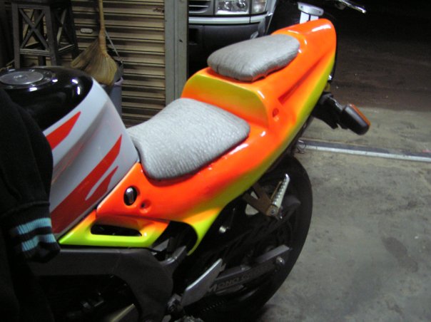

发表于 2010-1-6 15:23:07 | 显示全部楼层
弄這個皮其實沒什麼難度~但還是有些小技巧
你必須先拉角點..然後慢慢在多拉一些點~之後在把皺折推掉
你後座的都沒推掉0.0...
那個拉角點要用蠻力~能拉多少算多少

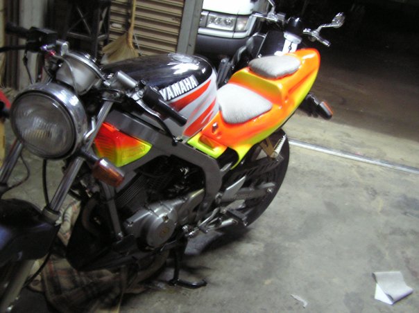

側蓋顏色不錯看、油箱不考慮配合這顏色修改一下嗎?
发表于 2010-1-7 20:24:00 | 显示全部楼层
能不能透露一下那個雷克斯尾殼怎麼切的!因為我的雷克斯尾殼也想挖個可以裝後座墊的!
发表于 2010-1-7 20:24:32 | 显示全部楼层
发表于 2010-1-7 20:26:45 | 显示全部楼层
 楼主| 发表于 2010-1-10 00:15:44 | 显示全部楼层
原文由 dragon 於 2010-1-6 15:23 發表
你後座的都沒推掉0.0...
那個拉角點要用蠻力~能拉多少算多少 ...
不是我後座沒推掉
是因為下面玻璃千微已經碎掉了
怎麼板都依定會有縐褶 沒救了=ˇ=

 楼主| 发表于 2010-1-10 00:20:06 | 显示全部楼层
原文由 cu1077 於 2010-1-7 14:14 發表
因為我的金由沒有含硬化劑
而且油箱最好用烤漆 比較耐瓜=ˇ=
所以沒考慮了..
 楼主| 发表于 2010-1-10 00:22:28 | 显示全部楼层
原文由 speedrx7 於 2010-1-7 20:26 發表
雷克斯偉殼版本有好幾種
不同廠商做的吧
不過已經絕版了
買不到新品了
土炮吧=ˇ=
