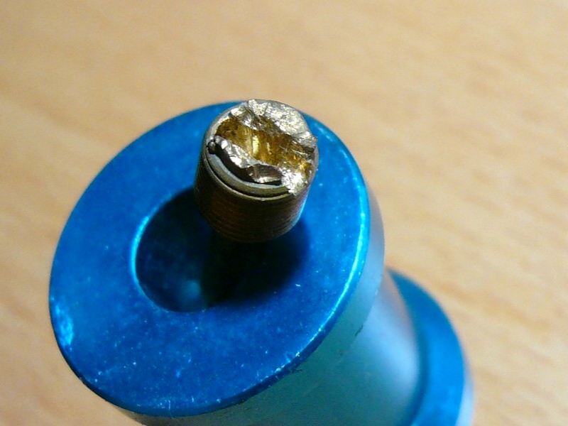

之前我是用很小的鑽尾+電鑽,去鑽出一字溝,然後就可以用螺絲起子轉出來了,有興趣可以試試看,晚點幫你補圖。

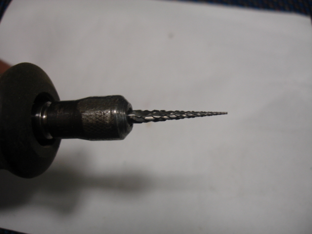

遇到這種事真的很令人頭痛,我之前也碰過一次,我的做法跟Luca大大差不多,只是我是用一種叫鎢鋼滾磨刀的東西,慢慢把一字再磨出來,只是雖然銅很好加工,但沉在洞裡,在不想傷了本體的前題下,也是很麻煩的,你可以參考看看. DSC03498.JPG

原文由 lienkm503 於 2010-1-8 13:56 發表
遇到這種事真的很令人頭痛,我之前也碰過一次,我的做法跟Luca大大差不多,只是我是用一種叫鎢鋼滾磨刀的東西,慢慢把一字再磨出來,只是雖然銅很好加工,但沉在洞裡,在不想傷了本體的前題下,也是很麻煩的,你可以參考看看. ...
這東西我知道,air驅動的比較好用,電動的太猛有時後會抓不住.
傷到洞口應該沒關係,我比較怕傷到螺紋,那就糗了.
我試試看,可以的話再來報告.

原文由 luca 於 2010-1-7 22:48 發表
另外,混合比螺絲組還買得到新品,而且異常的便宜唷。 ...
我本來也有想到用電鑽,可是大大說用"柳達",這個我覺得可能會比較好用.

发表于 2010-1-9 01:23:10 | 显示全部楼层
原文由 goosekimo 於 2010-1-8 19:12 發表
買的到便宜的新品,那我就糗了...虧我還買了一個不能用的化油器.
如果拆下來再買新的螺絲.謝謝. ...
底下就是我鑽的混合比螺絲,給你參考一下囉。:P
因為幾年前處理的當時,我還沒有買小蜜蜂,所以不知道有鎢鋼滾磨刀這種東西。
要是現在再來處理一次的話,應該就會想要買那個樣子的鎢鋼滾磨刀來試試了。:D
