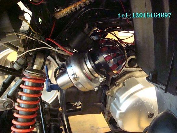

想請問各位大大電動渦輪用在fzr 這可行性?

我想要裝的話一顆就夠吧!用原廠便當盒 不然兩顆 位置 跟吃的電簡直...會起笑(不過這存脆只是討論)
ps 圖一那一組 y拍有

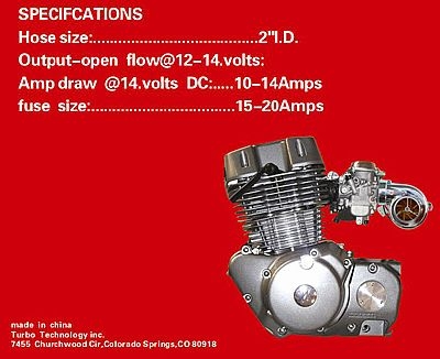

圖二之基本資料
管口徑適用於;34-35毫米,42毫米,50毫米。
1; 100mL發動機型式:四沖程
最大轉速 10000 rpm/min
100mL每分鐘10000rpm/2=500L
2; 125mL發動機型式:四沖程、
最大轉速10000 rpm/min
125mL每分鐘10000rpm/2=625L
3; 150mL發動機型式:四沖程
最大轉速 10000 rpm/min
150mL每分鐘10000rpm/2=750L
4;200mL發動機型式:四沖程
最大轉速10000rpm/min
200cc每分鐘10000rpm/2=1000L
5;250mL發動機型式:四沖程
最大轉速10000rpm/min
250cc每分鐘10000rpm/2=1250L
6;300mL發動機型式:四沖程
最大轉速10000rpm/min
300cc每分鐘10000rpm/2=1500L
7;350mL發動機型式:四沖程
最大轉速10000rpm/min
350cc每分鐘10000rpm/2=1750L
8;400mL發動機型式:四沖程
最大轉速10000rpm/min
400cc每分鐘10000rpm/2=2000L
9;450mL發動機型式:四沖程
最大轉速10000rpm/min
450cc每分鐘10000rpm/2=2250L
10;500mL發動機型式:四沖程
最大轉速10000rpm/min
500cc每分鐘10000rpm/2=2500L
[ 文章最後由 93a1040 於 2010-1-8 09:23 編輯 ]

14A消耗功率約為168W,為一般125/150機車發電量,
裝在FZ系列不知道如何,畢竟FZ系列的發電量蠻大的。

回應 15# fbi66615 的文章
老實說....第一張圖是什麼阿...
看起來蠻像以前在國家探索頻道看到的人魚骨骸.....
裝阿斯拉的話-.-
時速突破音速就不是夢想了= =""
发表于 2010-1-8 23:51:13 | 显示全部楼层
原文由 b104686 於 2010-1-8 23:44 發表
老實說....第一張圖是什麼阿...
裝阿斯拉的話-.-
時速突破音速就不是夢想了= =""
汽渦輪機.....
利用高壓蒸氣推動葉片使其旋轉......
