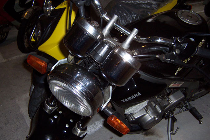

  我是連離合器線都不會換的車主,但FZ2已經騎乘13年了,所以分 想一下我的經驗。
  鏈條、齒輪、齒盤的壽命應該有2.5-3萬公里(通勤使用),這部分的保養維修不會比速可達傳動箱保養費用多。
  機油雖然2瓶,但機油量高,不要用太差的機油劣化速度不會很快,小弟大約都使用1400-1800公里更換。(這部分是因人而異)
  同步調教,以前在南部唸書跟之後回台北工作,維修的店家都沒有收費,這部分也是要看個人跟店家的默契。
  化油器清洗會比一般小CC..數的單缸車高,但我25000-30000才洗一次。
  引擎大修完後行駛了8年5萬公里,缸壓跟原廠數據差不多。但2手車要多注意,發電機跟電盤則是1997.11一直用到現在,就算5天沒發動,電發3-4次以內,油門開度約3千轉,一下子就發動了。
  離合器片第一次更換時,用了6萬多公里,更換前,6檔相同轉速只比新車時少5公里。
小弟的FZ2連我媽都很喜歡,但樓主已經有一台 NSR ,再找一輛FZR,預算在拿捏一下吧... ...小弟現在是一輛FZ2一輛BWS125,FZ2晴天使用,BWS125則是雨天跟載人的時候騎... ...:D
剛換碼表外殼時...
