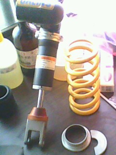

請問  我fzr自幾diy一組多連桿   上gsxr600後壁震
我把塘簧拿掉測試行程
發現只下沉約2~3公分就不能在下去了
請問這樣的行程正常嗎?
請問正常行程能觸底部嗎?

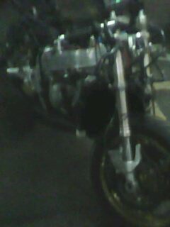

 楼主| 发表于 2010-1-12 00:28:32 | 显示全部楼层
怎麼沒人回答我問題= =
发表于 2010-1-12 00:51:17 | 显示全部楼层
回應 12# sys2252001 的文章
FZ/R原廠後避震的行程,維修手冊上是寫45mm。

 楼主| 发表于 2010-1-12 20:21:13 | 显示全部楼层
原文由 luca 於 2010-1-12 00:51 發表
謝啦  原因找到了   加工時邊邊沒修好卡住現在後避震沒裝彈簧能處底了

发表于 2010-1-12 20:49:31 | 显示全部楼层
這是進入語無倫次的境界嗎
標題是  FZR後避震行程實際在用幾公分
內文是  請問  我fzr自己diy一組多連桿   上gsxr600後壁震
回文是  唷 不好意思我上NSR250的車台  電瓶我裝在屁屁上面
標題要問FZR避震...內文卻問R600避震...回文卻說NSR250車台
NSR250車架烙上FZR引擎...配上FZR後多連桿+R600避震
我怎麼覺得..很囧
 楼主| 发表于 2010-1-12 21:06:00 | 显示全部楼层
原文由 STREET-FIGHTER 於 2010-1-12 20:49 發表
這是進入語無倫次的境界嗎
標題是  FZR後避震行程實際在用幾公分
標題要問FZR避震...內 ...
機本上    我只是要問   多連桿的車      行程到底是多少 當時我只能壓下約20~30mm而已   因為我仿照fzr多連桿下去做的   當時會卡住不過現在不會了
因為我的車很多是手工的
  又是很多台重機零件改上   我也不知道要叫他什麼車所以用fzr代表
車台nsr250  mc16
前倒叉zxr250
  vfr400前16寸框
  對六卡鉗2個
275碟X2
zxr400搖臂
mc18大水箱
5爪3.5後框
仿fzr多連桿
秀瓦後避震
引擎nsr150啦
