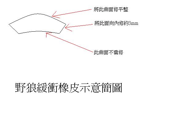

-----------------------------------以下是修改重點整理分隔線--------------------------------------------------------------------------------
1.將野狼的緩衝橡皮錐狀凸起剪去(鋼絲版)
2.將橡皮扇形外圈修成與愛將的一樣的弧形(別修的太小稍微大一些些)
3.扇形最寬處兩邊修掉約3mm
4.先將尺盤座拆下與後輪合體後再上車(不然會跟小弟一樣扛輪胎扛到鐵手)
謝謝收看下台一鞠躬

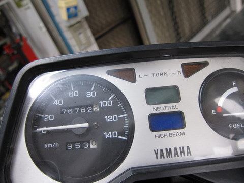

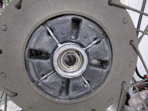

2010/11/15
距離上次update
又過了3個月
碼表里程數76700
緩衝橡皮測試的里程數至今約為25000km
有些磨損但密合度還是很優良
預計下次換胎
累積里程數32000km時將其淘汰換新
及做總結報告(量測新舊品磨耗與比較)
附上磨損照片(本次終於有圖有真相了)
[ 文章最後由 erickao 於 2010-11-16 01:33 編輯 ]
沒啥磨損的緩衝橡皮
沒啥磨損的緩衝橡皮
本次里程
本次里程
