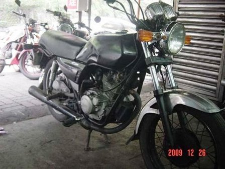

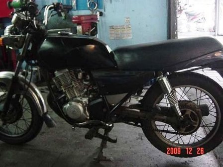

看龐爺玩愛將快10年
在2009年時也經過龐爺的幫助購買我的第一部愛將
93年原廠愛將 整個超原廠
但是引擎 外觀 真的讓有點xxxoooo
於是小弟決定來個大換身
基於喜歡日式sr400的外型 但是本身經費又不是很多的立場下
和梅大溝通了很久 又更換的地方很多
引擎修漏油 換化油器 油箱 椅子重座 車體整考 前後輪 避震 排氣管基本上等於讓我小愛復活

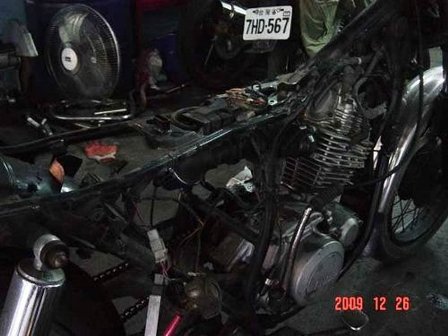

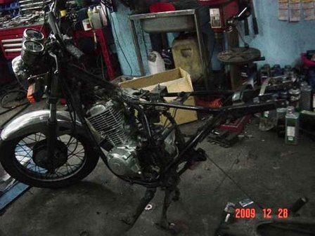

整台車子先把不要的東西拿掉
脫光光

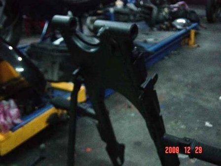

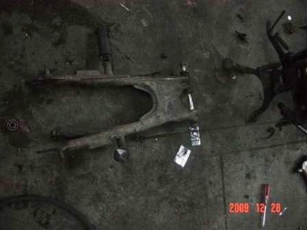

連搖臂後輪後面的型重新組裝烤漆
?QjGqJnhDdRGK49tyJy4famFHaZKGRXd3HKbkGO6Z8UwFjVOv9gxy7wEjfUg76TyH
整之生鏽道不型的搖臂
?vxVjbMhDdRHUm_E.0oS0sCLTKZ_jzsIdE.MqqisTAVr2Mla8dKMjxxKy8ELybqQy
翻修烤漆順便換上新的軸承

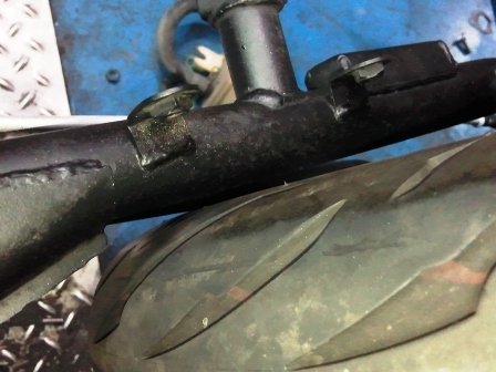

再來因為小弟本身瘦小的關西
和梅大溝通後決定改上後扶手
於是我的小愛在我的決定下切下那厚厚的肥屁股

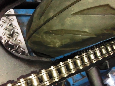

切下那厚厚的肥屁股後
就是來裝上我夢想的130的大胎
板上之前很多文章說130大胎會卡到鍊條
會是說要改齒盤外移 或者其他什麼問題
和梅大溝通後我把後框升級換成2.5吋的框
?zYVj9JZDdRFLAYb4c4f3QSzHomUKdzVtvbQzCXJhhsMwv4zS4Ivr7.XwnRge63e5
裝上新的後胎130/70 (這牌子之前在tiss上友介紹過unillli)
?Wt5TiZpDdRHJm3dVWBLd1HCC8KulyDMFt89q4SIuFZEdmF4.agbTQu.MAclmTSvE
?.TOPhqZDdRFrXMU6BU0Bz_1KpbbJ.KYMOe3U5cgl2BRcx9ThWqsqQ8eALlb29ePz
前提是小弟沒有改齒盤外移或是改裝搖臂都是原廠愛將車上的
完全直上不卡框 鍊條 超大顆 殺彎弧度更美整台車的比例更正點

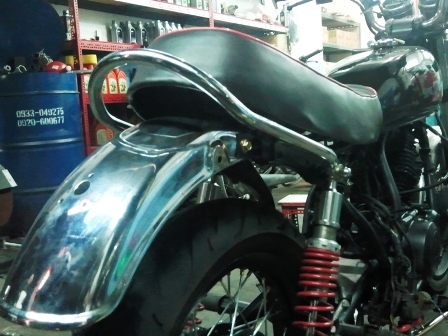

?5heXiIBDdRGQr1krZnV3vU.NirToni34qnQ9BKeLY1ddYkO6cvX9dkhGY_WU1xws
此時後輪裝上後搭配那超大的白鐵後土除和後扶手有感覺了
椅墊也請老師父重新編製日式造型
把油箱椅墊全部裝上來有味道
?vVZzTkBDdRHx9tEKCVa.QvtzeZkp_D7kbXB3wJhl9MDOA1Oz5b8aT0h8s6la5RYc

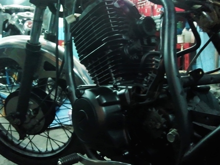

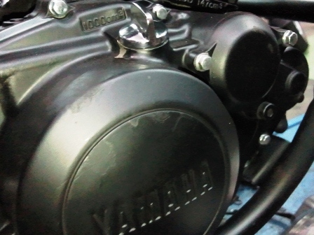

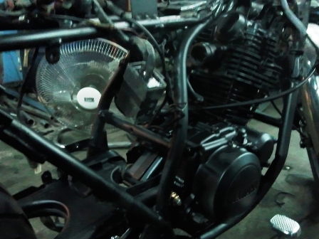

在組裝的同時不好意思引擎地方我相機沒電
等衝好電時引擎已經修好 好加在我的老車只是壞汽缸和活塞
但是梅大覺得車子太髒太油膩於是幫我整個烤漆
?DSDN5FNDdRG2DaeGfuazaeXhCqDvHpZ2hiWmkya4WM1yagWkR33HmJ5_odKMqqxB
?q9K8XKNDdRGtkdUvSMEiMotoapCRAYtRnfTxYnVHCzk0y2tcy8KLlFgkD6metXc_
幫我引擎上面的螺絲全部換成不鏽鋼螺絲加上那一顆電鍍的機油螺絲整顆引擎重生

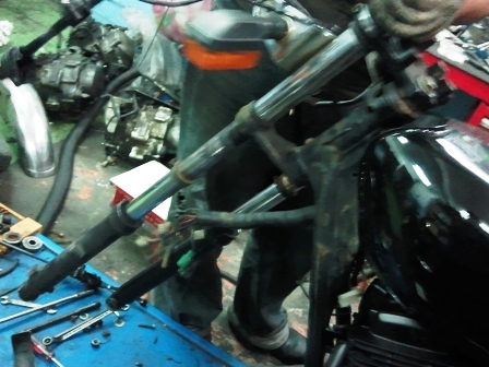

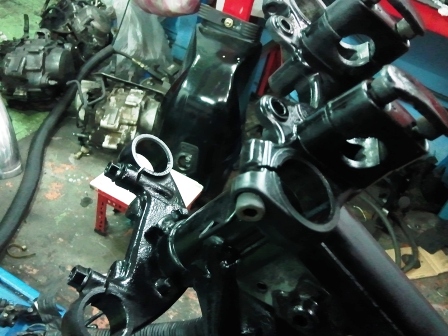

原本爛爛不行的前差
?jq4C9g1DdRHAla1N7fIc1NFV57InRHCE21CtZ1NzyVLDzW9yd8oHwxs818gy1d9z
於是我的前差重新烤漆 換酷龍彈簧和油 三角台也整個烤漆
?9.bPpL1DdREgXgUBBqFxNhwcbwii1IdXYX7v0rRWK.Kb1D8Qb5T2pCLx1yX7DKaC

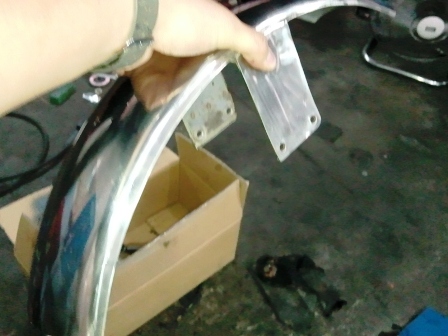

當然前面還差前土除
愛將的前土除事事受最不易生鏽的也是最堅固的
於是梅大決定拿來修改成日式的改裝品
這是我覺得最費工的地方

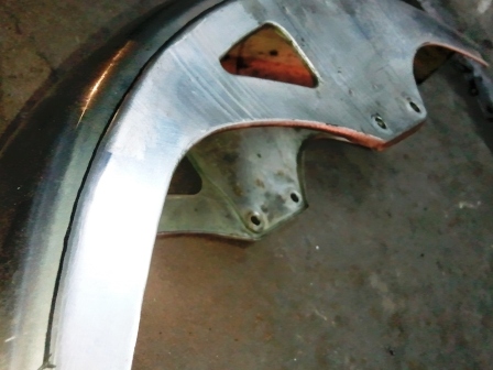

首先先把要切割的型狀劃出來
?Jf.rKcNDdRH2BxnwoRPWjlFCwH8bm8X7XQDF7ix45pPX8RU.bpIym2ea7nDE0V26
?a9FHsdJDdRHHfcuVZSuj4Y7YIEZkTh_l3e82I4.TMTB.zQOllapWKOWK_1waLU3O
慢慢的用砂輪機把形狀切出來小心前土除可是很利的
?6GHZGDJDdRE.HZ7taj3efntj5QDcxMcftss.rp6b1zu31cBB7nhTTDYE8PNRGa_K
前後的角都修成圓型有日式的味道出現
?g9GkTlFDdRG5t5sjnTlc7LIUTnoibjNlEdQxWbvdQZsLGfZIuIGz__Xmt0qvU8S_
?odKanLRDdRHdFpXqV0SFF.yrIHuo0QGwj6vg6fPDMs5IOr06pZVlFVfnfmEF8cy7
刨光後裝上還滿有味道

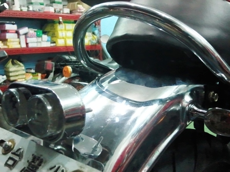

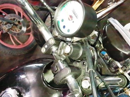

最後剩下表和大燈
小弟是二手車子,本來想說線路因該沒問題哪知道打開後發現
前車主因為自己也改裝一些怪怪的表把原本線路減掉用電線布隨便包一包
導致短路 不良一推 不過好加在梅大的細心那我的車子線路都一條一條復活起來
大燈我選擇了這六角的大燈還不錯
梅大幫我做了這大燈架旁邊可以順便裝上方向燈一體兩用 還是白鐵不易生鏽
?76K_jxxDdREk53d0NnY5sSUjJ7Z7_TIghMEkFrA3EefNZ_b1J_3TYWxRQrgvkL_J
?2NuTcn1DdRGiSdzyJz30QHDLRDXIfV9prajxB3SyMawb162XmAQDHvcxKtAyjR9T
?k9KgQhBDdRHffXHsqy8eqxO6X_DjJ_lTI9o0R9J1dSOEW3xrsrQaEDTkJfjk9mOw
而時速表小弟選擇便宜好用的小雲豹
這一顆表裝在愛將車上剛剛好不大不小加上表裡面有空擋燈 遠燈 和方向燈的警示燈提示
便宜用好用

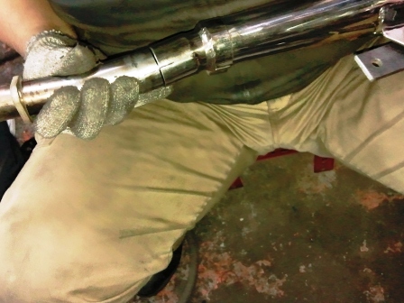

忽然忘記還有一個就是龐爺幫我選擇的排氣管
原本是希望上魚雷 但是貴 cb400ss也不便宜
於是選擇了st432這一支說長不長說短不短,加上有回壓 視覺還不錯

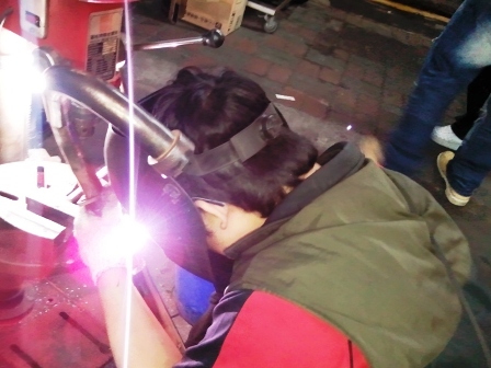

於是也請了梅大幫忙做前段
先量好了角度
?IydyjQNDdREJPQRAaGJ3YQa1Up5B5nFuvlI1WXpAVn0OwdYdMFHhSG527kTIfMwG
用分段的方式組裝燒焊起來
?CVhDJLhDdRHyLozNPhzBiN0XZ0pmu8Xn85nG3QUSIvxWqZwfpBSFutZRwXecohaO
?0Rq8U8xDdRHwj5pWFIouF6cheVWrB2wYKAso5sc3xaWyzVO0_TEF3rJRMdNv0QdT
?OwTO6lZDdRGXWmCCqPijG8eS9Ttyacz8N.qHqs8DRbp1f2WoK4dAFWbbK3rv4kJ7
終於花了三天時間我的愛車完工

我還是一個一個慢慢貼上去
看龐爺玩愛將快10年
93年原廠愛將 整個超原廠
於是小弟決定來個大換身
和梅大溝通了很久 又更換的地方很多

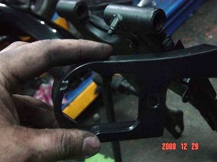

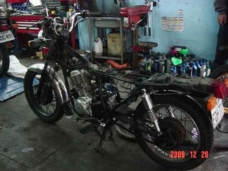

整台車子先把不要的東西拿掉
脫光光
整之生鏽道不型的搖臂
整之生鏽道不型的搖臂
連搖臂後輪後面的型重新組裝烤漆
連搖臂後輪後面的型重新組裝烤漆
翻修烤漆順便換上新的軸承
翻修烤漆順便換上新的軸承

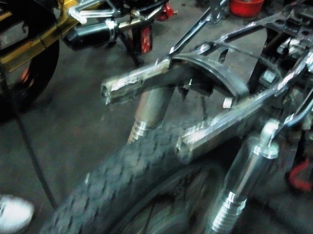

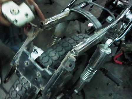

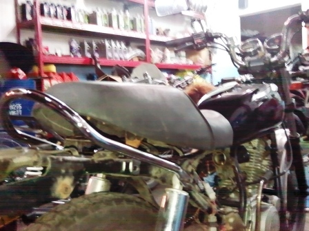

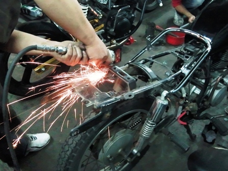

 楼主| 发表于 2010-1-15 20:43:50 | 显示全部楼层

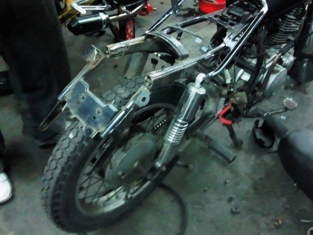

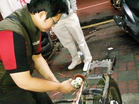

再來因為小弟本身瘦小的關西
和梅大溝通後決定改上後扶手
此人就是兇手
此人就是兇手

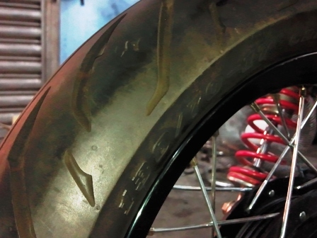

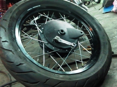

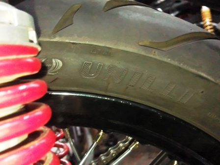

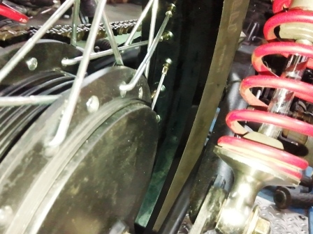

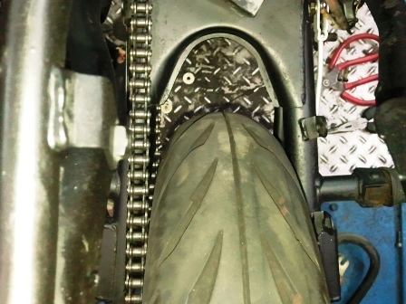

切下那厚厚的肥屁股後
就是來裝上我夢想的130的大胎
板上之前很多文章說130大胎會卡到鍊條
會是說要改齒盤外移 或者其他什麼問題
康適達2.5框
康適達2.5框
 楼主| 发表于 2010-1-15 20:50:29 | 显示全部楼层

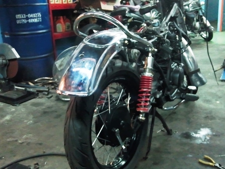

在裝後輪的同時
我的油箱和椅墊和後土除 扶手也剛好到
因為小弟真的沒錢買sr400的套件
所以通通用國產品換算起來還是賺到
一個sr400油箱快4張 我油箱 椅墊 後土除和扶手也差不多快4張還是新品
東西到就趕快來組裝

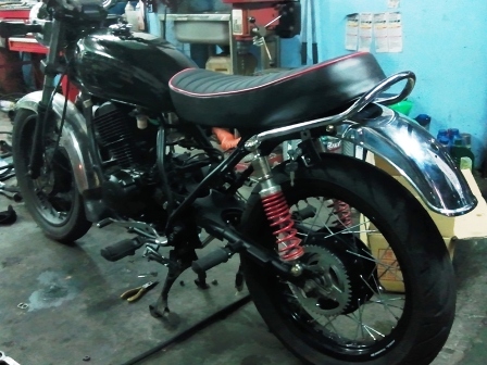

但是感覺還是沒有味道
但是感覺還是沒有味道
椅墊也請老師父重新編製日式造型
椅墊也請老師父重新編製日式造型
把油箱椅墊全部裝上來有味道
把油箱椅墊全部裝上來有味道
也裝上那閃閃動人的煞車燈 本人眼睛小順便搭配一下我的小眼睛殺車燈

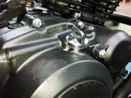

 楼主| 发表于 2010-1-15 20:53:23 | 显示全部楼层
在組裝的同時不好意思引擎地方我相機沒電
髒兮兮的引擎
髒兮兮的引擎
幫我引擎上面的螺絲全部換成不鏽鋼螺絲加上那一顆電鍍的機油螺絲整顆引擎重生 ...
聯車台都烤漆
聯車台都烤漆
亮晶晶的電鍍機油蓋子
亮晶晶的電鍍機油蓋子

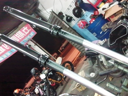

 楼主| 发表于 2010-1-15 20:54:25 | 显示全部楼层

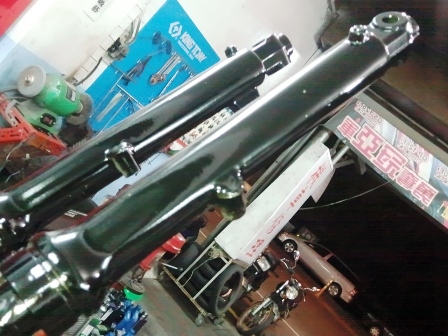

當然後半部完成後前面開始又是一個工程
資金不夠的狀況下 放棄了改裝碟煞想法
先把前差和三角台翻修比較重要 ,梅大說了改碟煞三角台和內管都可以沿用
原本爛爛不行的前差
原本爛爛不行的前差

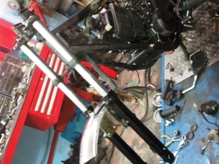

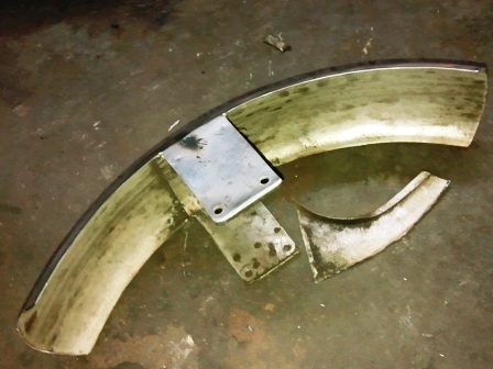

 楼主| 发表于 2010-1-15 20:56:29 | 显示全部楼层

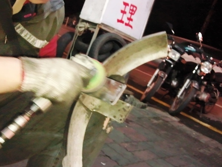

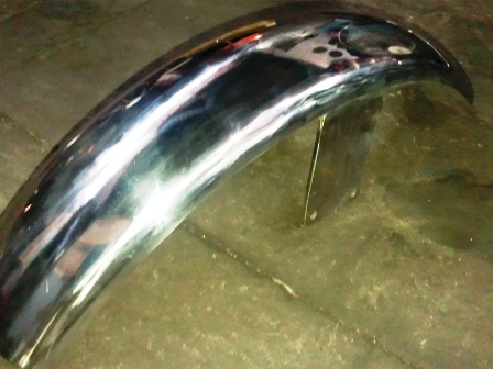

當然前面還差前土除
於是梅大決定拿來修改成日式的改裝品
這是我覺得最費工的地方
首先先把要切割的型狀劃出來
首先先把要切割的型狀劃出來
前後的角都修成圓型有日式的味道出現
前後的角都修成圓型有日式的味道出現
刨光後裝上還滿有味道
刨光後裝上還滿有味道

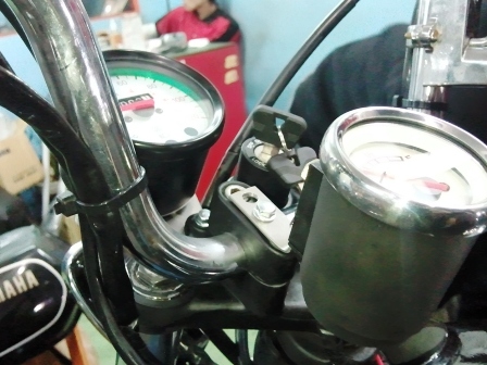

 楼主| 发表于 2010-1-15 20:58:28 | 显示全部楼层

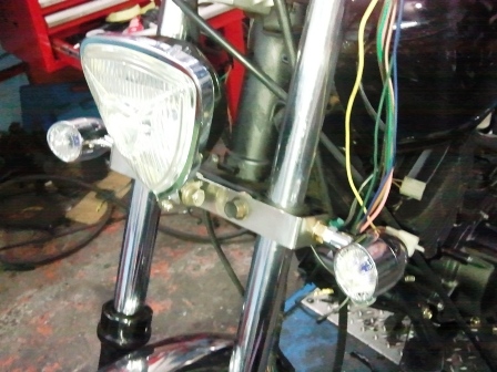

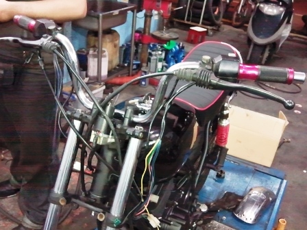

最後剩下表和大燈

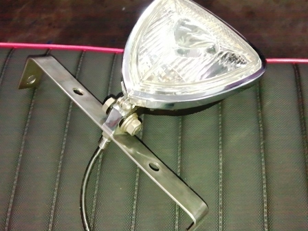

大燈我選擇了這六角的大燈還不錯
大燈我選擇了這六角的大燈還不錯

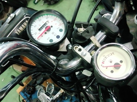

而時速表小弟選擇便宜好用的小雲豹
而時速表小弟選擇便宜好用的小雲豹
這一顆表裝在愛將車上剛剛好不大不小加上表裡面有空擋燈 遠燈 和方向燈的警示燈提示 ...

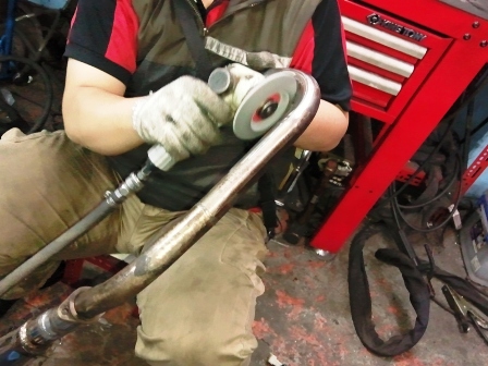

 楼主| 发表于 2010-1-15 20:59:52 | 显示全部楼层

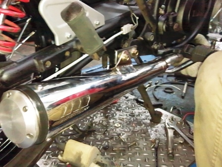

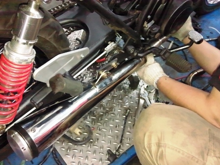

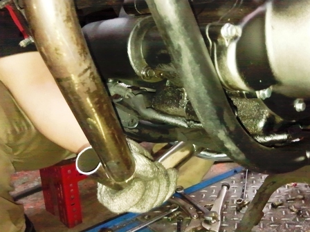

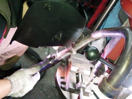

於是也請了梅大幫忙做前段
先量好了角度
先量好了角度
用分段的方式組裝燒焊起來
用分段的方式組裝燒焊起來
拋光處理
拋光處理

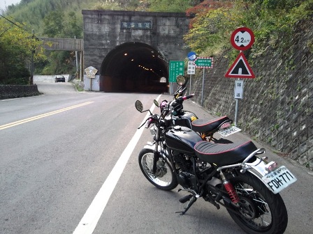

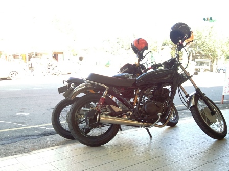

 楼主| 发表于 2010-1-15 21:09:15 | 显示全部楼层

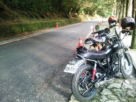

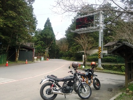

終於花了三天時間我的愛車完工
順便放上上禮拜和龐爺12小時雙北照片
