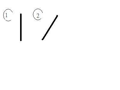

发表于 2010-1-17 23:51:30 | 显示全部楼层 |阅读模式
請問是1比較軟還是2比較軟
发表于 2010-1-18 00:00:25 | 显示全部楼层
聽說是越水平越硬啦...

发表于 2010-1-18 11:09:26 | 显示全部楼层
1比較軟 我追風弄過這樣 用再好的避震器也軟的要命

发表于 2010-1-27 08:24:45 | 显示全部楼层
樓上沒錯~以相同壓縮量來講,同K值不同長短的彈簧,長的會比短的軟@@
簡單說,長彈簧每單位長度的彈簧受到的壓縮量比短彈每單位長度彈簧受到的壓縮量還要少
所以它反彈的力量也會比較小~
另外關於避震器的角度問題,
個人覺得不論是多連桿或是沒多連桿,避震器跟地面的角度都沒有非常直接的關係
那普通沒多連桿的搖臂來講
只要避震器的受力方向跟搖臂角度(後輪軸根搖臂軸連成的直線)為垂直狀態的話
也就是說搖臂等於彈簧的力距,這狀態下彈簧的彈力最能不浪費的發揮出來
而常常有人會覺得避震器直著放比斜著放還要軟,其實是因為少考量到了個力距長短的問題
畫了張圖,給大家看看,相信能了解我的意思
圖中我畫出了最常見的影響後避震角度的改法,也就是改變下鎖點的位置
而兩個藍色的點就是不同位置的後避震下鎖點,黃色線條代表相同長度但不同角度裝置的避震器
依照我前面所講的找出兩種避震器裝置方式的力距
可以得知,角度較斜的裝置法其力距為紅色線條,而角度較直的裝置法其力臂為綠色線條
明顯可以看出來紅色線條的長度比綠色線條還要來的多
代入扭力等於力距X力臂的公式就可得知,圖中斜裝避震器的方式其支撐性會比較好
而事實上,這種裝法也會使其搖臂作動角度小於避震器較直的裝法
如果不是下鎖點後移而是上鎖點前移的方式呢?
避震器同樣是斜著放置,大家可以自己畫圖抓抓看力距~
以上有錯誤歡迎指正囉~
