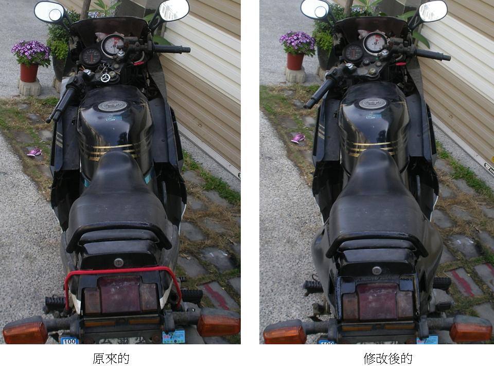

我的NSR幾乎是跟原出廠的一模一樣 改過的是2代坐墊 改成一代的(因為原來的分離坐墊被偷了)
後煞車燈改成FZ-150的 現在在著手小改測邊蓋 想改成像FZ-150的樣子(個人覺得NSR尾巴有點窄 FZ-150的胖胖的 比較好看) 等改好再貼圖啦
有一個問題是 原來的NSR後把手像是一根鐵管坳成的 有沒有人知道哪一種車的後把手比較好看而且容易裝上NSR的 感謝大家

如果自己去找鐵工廠自己坳呢...來亂的
常聽到一句話,有心皆可上
发表于 2010-1-18 23:29:54 | 显示全部楼层
異種車要容易裝上的應該沒有~
先找適合的後把手再焊接鎖點就好哩!!
靚圖區裡的418樓那位車友的車後扶手是用JOG50的~

NSR改FZ側邊
土炮改法 已經裝上了FZ第一代側面 原來的原廠殼 當然存封下來 以後還是可以換回去
都只改殼 車架完全沒動
改好的看起來是不是胖了一點呢
我就是不喜歡原來NSR後面窄窄的感覺........
前後比較
前後比較

我也有自己土砲過後把手,我用的是同廠以前出過的一款水冷150速克達的後貨架,只要量好長度後鋸下來,再拿去鐵工廠焊個兩端的鎖點,做好後相似度99%
