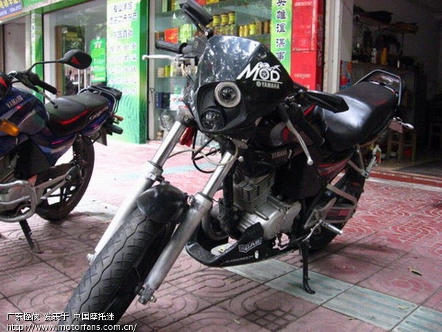

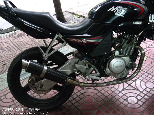

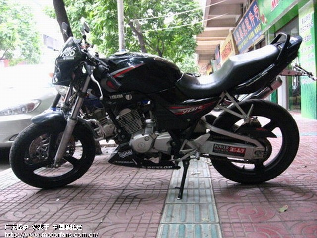

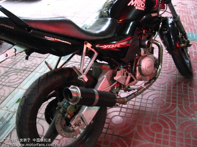

这是(广东怪侠)首创的YBR163!
这是我们刚改的163CC排行老六!
这是我们刚改的163CC排行老六!
 楼主| 发表于 2010-1-18 22:47:05 | 显示全部楼层
这是车主改的比较夸张的外观,但动力就强差人意了,车主都说改重了车身,换了宽胎,想上100KM速度,只能轻叹啊!就算是跑90KM还要悠很久!因外观比较张扬,在我们本地大街跑,见到交警要掉头的,要不就抓到基本没的拿出来,因要把车复原,没收改件,车主就是这样使黑花了3000大洋才拿回车子!他说提起都怕怕!好了请各位欣赏这辆型车!

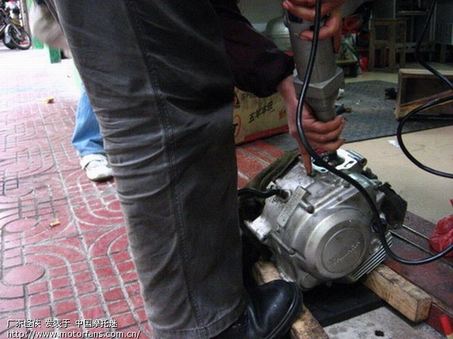

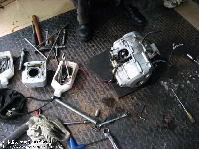

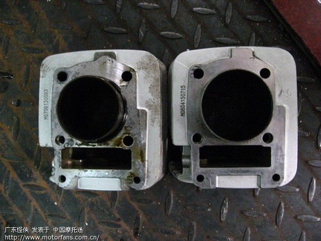

以下是逐步分解!
拆机头其间的细节我就不多说了,以下是逐步分解!

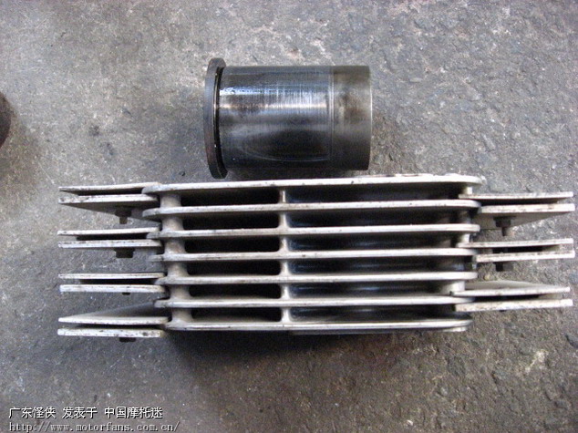

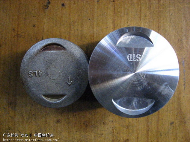

左边是原装中缸54MM,右边是改装的62MM
 楼主| 发表于 2010-1-18 23:03:43 | 显示全部楼层

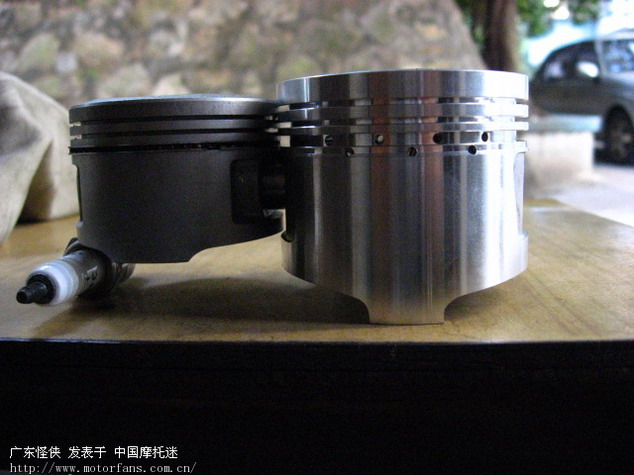

经多方面考虑,决定选用廉价的直径62mm的CG150活塞改装.因考虑以后换环镗缸等配件便宜易找.
左边是YBR原车活塞,直径只有54mm,但它们俩的高度好象姚明与怪侠啊!哈哈!

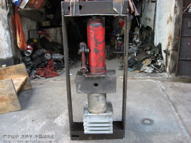

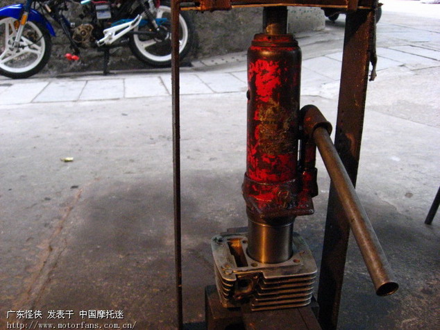

用上怪侠那"先进"的人工智能土压床,把气缸套压出!
发表于 2010-1-18 23:36:07 | 显示全部楼层
第一台好粗勇的搖臂
3LN的?
好有型的YBR

发表于 2010-1-18 23:57:41 | 显示全部楼层

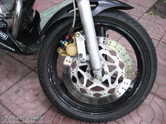

那前煞...
煞得住嗎................
发表于 2010-1-19 00:11:12 | 显示全部楼层
真浪費人家的4DL.....

发表于 2010-1-19 00:42:47 | 显示全部楼层
回應 8# zxcvbnm230 的文章
同感
感覺不是十分夠力...
发表于 2010-1-19 00:52:29 | 显示全部楼层
原文由 zxcvbnm230 於 2010-1-18 23:57 發表
那前煞...
163cc而已...對二+320碟...足足有餘...
我以前改250..原廠前煞(對二+267碟)
用力一點都可以翹後輪了...
发表于 2010-1-19 10:20:34 | 显示全部楼层
fzr對2咬300碟其實力量就滿大的了
總泵號數對應該沒什麼大問題
而且論車架的話應該不算太重
163cc的話動力怎麼說也比我原廠150大一些...cc
不過活塞裙擺也太長了吧~看起來很重
感覺震動和馬力都會被影響到
最好奇的是副車架是不是有改過呀..怎麼那個角度滿怪的
忽然折一個角翹起來..YBR原廠好像沒這麼不流線吧
 楼主| 发表于 2010-1-19 22:15:22 | 显示全部楼层
原文由 dragon 於 2010-1-19 10:20 發表
fzr對2咬300碟其實力量就滿大的了
總泵號數對應該沒什麼大問題
而且論車架的話應該不算太重
不過活塞裙擺也太長了吧~看起來很重
感覺震動和馬力都會被影響到
最 ...
谢谢指导!活塞还没下部裙脚切削呢!震动是比原车震一点,但还可一接收!因此机本来设计有平衡轴!

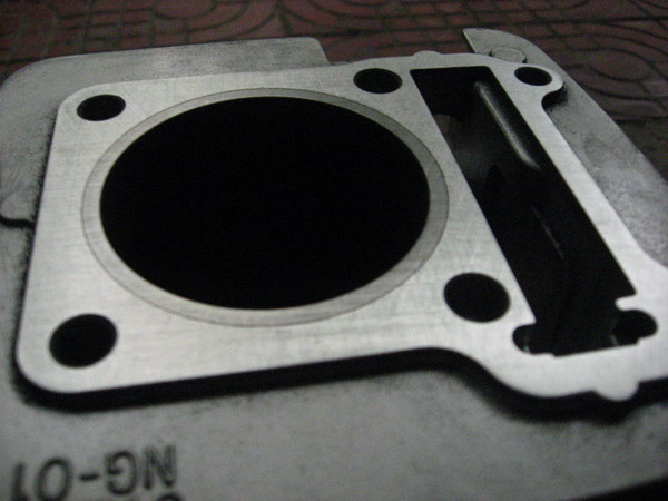

 楼主| 发表于 2010-1-19 22:32:47 | 显示全部楼层

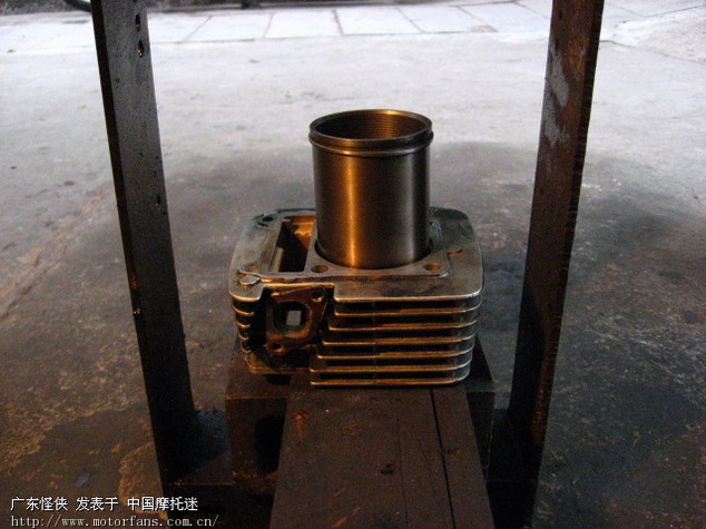

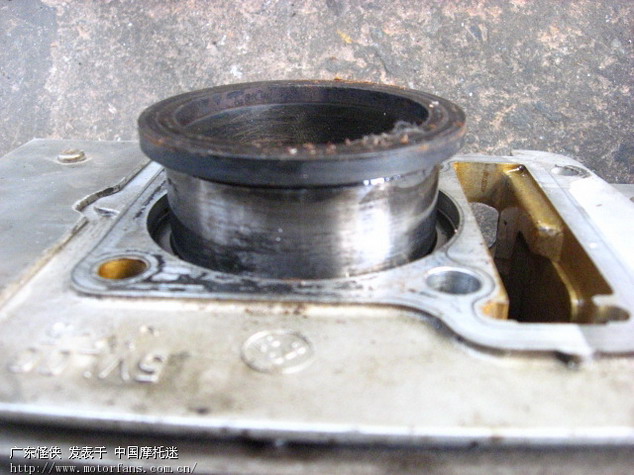

把缸体孔镗削加工后,压入大口径缸套
 楼主| 发表于 2010-1-19 22:35:18 | 显示全部楼层
重新压上缸套!
 楼主| 发表于 2010-1-19 22:43:26 | 显示全部楼层
机箱内孔放不下62活塞的缸!唯有扩大内径!
 楼主| 发表于 2010-1-19 22:49:22 | 显示全部楼层

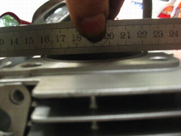

用直尺检查,新缸套高于缸平面。
 楼主| 发表于 2010-1-19 22:50:16 | 显示全部楼层
在玻璃片平面上磨平缸套。
