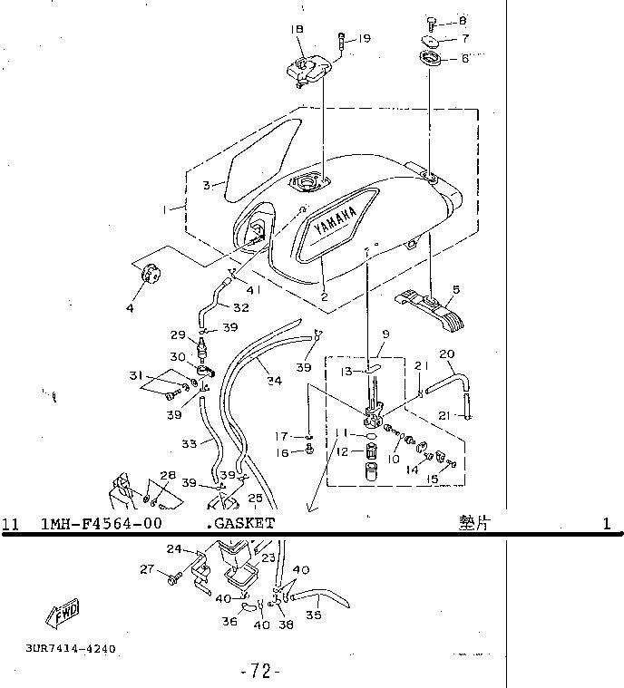

手冊上有看到墊片這玩意
看看上面是不是墊片沒裝好

发表于 2010-1-19 20:08:00 | 显示全部楼层
你看看圖示的那個東西有沒有裝上去或是掉在地上......
我上次換完汽油濾心也是跟你一樣的情況.....
後來在引擎拉離合器那邊找到.......
