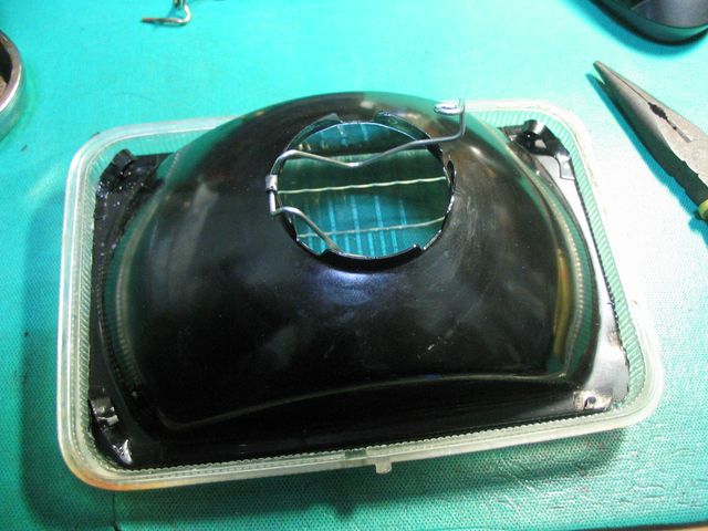

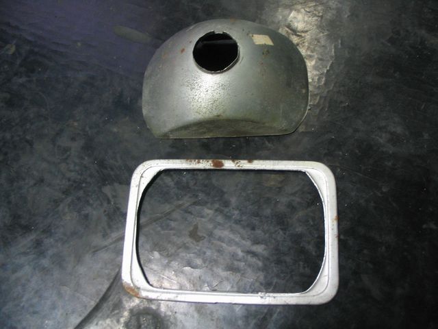

拆掉原廠燈
接下來把得利卡燈(以下簡稱D燈)塞近愛將(以下簡稱S燈)燈殼內
然後會發現上下可以進,但左右太長塞不進
所以把左右兩邊平均切掉~小修一下
然後就可以剛好卡進去了

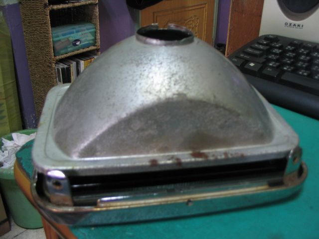

接下來要把新的反射面和邊框跟燈殼固定
而拆過原廠大燈就該知道
原廠燈的反射面、邊框跟燈殼是用四條彈簧扣撐住夾住的
大可以修小,但小無法修大,如何固定?
於是把原廠反射面的邊邊切下
然後把D燈反射面四邊角的凸起壓彎,要稍微高出燈殼一點點
接著S燈切下的邊邊放上壓下,彈簧扣裝上,D燈就被固定住了
不過在這之前為了防止水氣入侵,先灌了一圈的熱融膠
2010/02/05更新:根據實驗證實,灌速利康應該會比熱融膠耐熱的多... 519_1997.JPG
就變這樣了

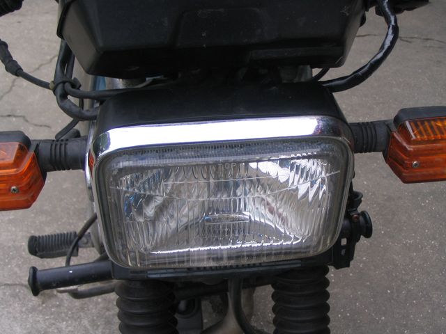

插上H4燈泡、彈簧夾固定、燈座接上燈泡、鎖回燈具(應該沒人會叫我解釋這段吧XD......)
然後............
噗哈~
我不說應該大家都覺得這是阿伯燈吧
我是原廠燈~我是原廠燈~我是原廠燈~我是原廠燈~我是原廠燈~
以現役黃金燈泡測試....
全都是CANON A70拍攝 ISO200 快門1秒 光圈F2.8
無燈
近燈時
點遠燈
我的遠燈終於不再是廢物了XD....................
