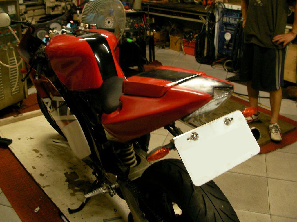

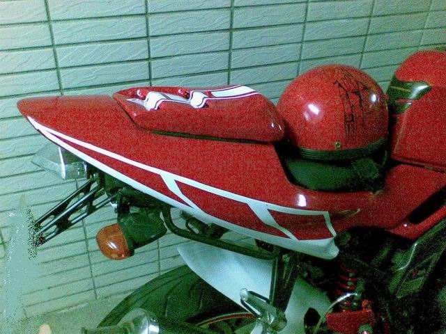

T28 尾殼 是小弟我認為目前改裝尾殼最好看的一組
但改上去之後的尾燈 卻成為了一個麻煩
我改了三次...終於改到自己想要的樣式了
樣式一
品名:KOXO 後煞車燈
價為:網拍上有 自己找  (約5XX)
改裝難易度: ☆☆☆★★ (兩顆)
使用時間:1年
如圖所示 FZR原廠那邊就有個洞
所以 KOXO煞車燈 安裝上就非常簡單
但是這組有缺點 他的密封 似乎沒有做很好
不知道是我這組的問題還是其他人也跟我一樣
用段時間之後 裡面會進水 久了就壞了
樣式二
品名:SDM 燈條
價為:網拍上有 自己找
改裝難易度: ☆☆☆☆★ (一顆)
使用時間:1年半
會改這樣式 也是因為樣式一 壞了
正煩惱要改甚麼樣式時
有天晚上在陽金 預到了一台SV1000
速度快到只讓我看到後煞車燈的殘影.....
回家找圖片才知道原來這台的後煞車燈這麼美!!!
基於這種信念 於是有樣學樣 自己土砲做了相似的感覺
當初做這時 先去買長度相近的 SDM燈條
1 2    3 4
2 3恆亮
煞車時全亮
但是...這其實也是有缺點的
當初在安裝時 一不小心凹過頭....把其中一條給凹斷了
所以知後就變成....23恆亮 剎車時 123亮.. 4死都不會亮
過沒多久.......又要準備升級了
樣式三
品名:YAMAHA GTR AERO 後煞車燈
價為:網拍上有 自己找  (不便宜 小藍有出動)
改裝難易度: ★★★★★ (五顆)
使用時間:現在還在用
因為樣式二的問題 一直沒有解決....心中有種陰霾
所以才會又想要改了
當時其實還有參照別的改法 Ex: GPR剎車燈 上去會有R6的感覺
但是當時AERO的出現 等於頭了顆震撼彈
這擺明就是出給FZR的阿
但是這不容易阿 要有基本玻纖+補土的技巧
當初因為暑假 又因為 T28車殼本身下面太空了
所以想做個下檔板 做下檔板的同時 也順便把做了AERO的三角形切角做好
當初為了這個三角型....也費了一番工夫
畢竟比科系是念機械 不是藝術...所以辛苦了一小段時間
但是到最後的成果卻是非常滿意!!
但......好景不長....預計今年 又要再換樣式了 哈哈哈哈哈哈哈

发表于 2010-1-19 21:56:27 | 显示全部楼层
