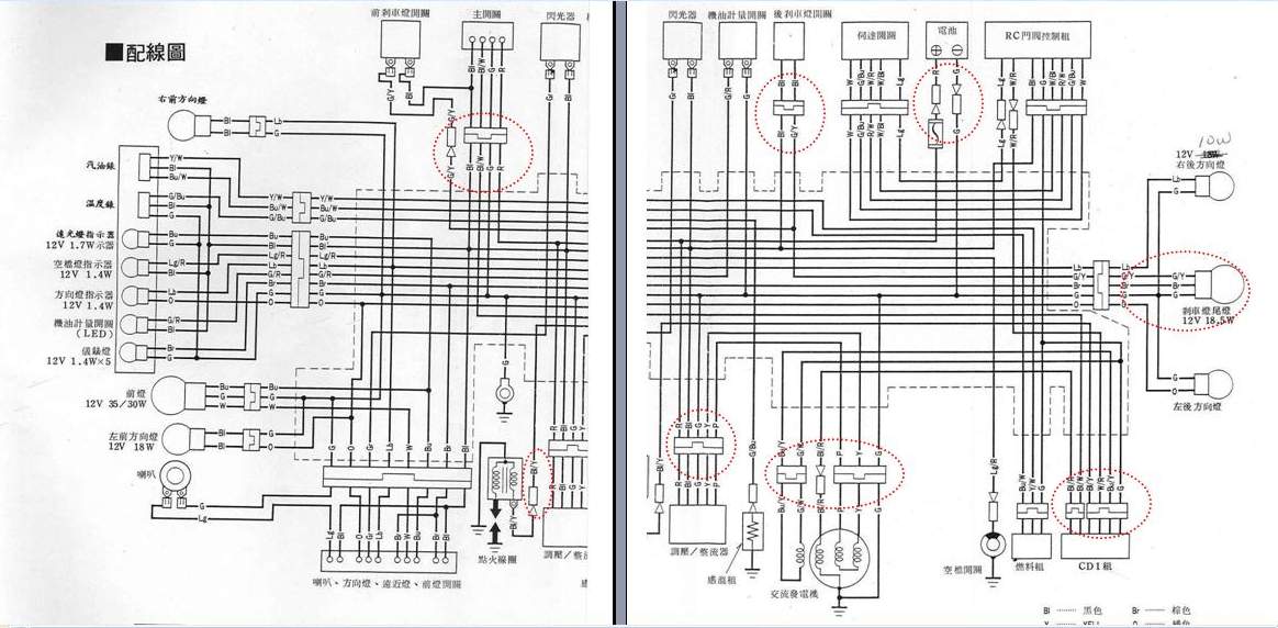

小弟的車整理有一段時間了,目前遇到很麻煩的問題
現在手上有一條全車原廠電線,想請問只要讓他發動可以騎就好
要接哪幾條呢?
目前接了CDI、高壓線圈、火星塞、引擎上的哪三條,小弟目前是沒有打算用燈
只要可以發動可騎就好了,請教各位大大,謝謝

要看你要在哪裡騎車,如果是在馬路上,建議至少要有剎車燈。其實以電路的原理來說,只要設備(燈具或者是零件總成)沒有漏電的話,要不要接上插PIN不影響電力的消耗,已在下面電路上圈選了,所以請自行斟酌。

整流器? 有無RC?
