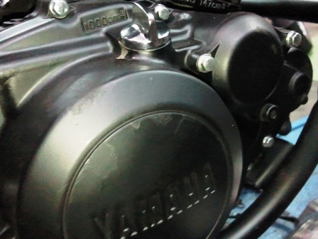

昨天機油注入口的蓋子被我轉爆
想說去找個改裝的
跑遍台南各大精品店都找不到合適的規格
要不然就是中間有一根量尺
後來找了一家專門做這種的
拿了好幾個去量,發現跟TMAX的是同一規格
跟勁戰還有BWS可能也是同一個
老闆說他之前量一台ER6F,規格是HONDA某台的
下次可以找TMAX的看看
要不然在搜尋上打愛將的原則上很少結果
大致上就這樣
剛剛有爬了一下文
沒看到類似的,有重複到別打我;P

发表于 2010-1-22 03:05:06 | 显示全部楼层
本帖最後由 william 於 2011-11-26 03:38 編輯
也不是什麼機密
只是一種感覺而已
湯姆哥不是要團購嗎
電鍍機油蓋
還有y排的都通用 聯fz6n都可以和愛將通用嘻嘻嘻
湯姆開團團購吧
愛將專用電鍍機油蓋子

死海綿不要吵........;P
发表于 2010-1-23 08:26:29 | 显示全部楼层
找螺紋合的就好~愛將的我不清楚螺紋是哪種的
fzr的也一樣必須用沒有油尺的.一樣是區軸箱會卡到的問題
但....把油尺切掉就好了...我車上彩鈦色的就是這樣子弄的
所以其實可以用的應該是很多啦~沒意外的話愛將的牙應該是跟風光之類的一樣吧?
