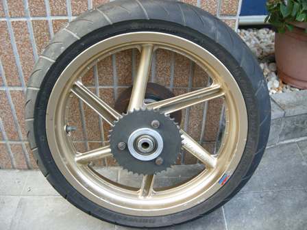

 楼主| 发表于 2010-1-23 10:17:34 | 显示全部楼层
OOPS!
赫然發現我完全搞錯了~
是3.25的框!!!!!!!
真是耳包了我..
這是拍賣上的照片
晚一點再拍細節~
HRC RS250 比賽車用MAGTEK鎂合金框-尺寸:17*3.25
[ 文章最後由 tacocowei 於 2010-1-23 10:19 編輯 ]
发表于 2010-1-23 10:42:54 | 显示全部楼层
3.25...,我建議你找另一顆啦...,3.5或是2.75的後框我覺得胎會比較好找...,而且以RS125後框為例,減震橡皮非常薄,耐用度很差,如果你車很常在路上行駛,且里程數都很長,建議不要用比賽車在裝的框啦。
[ 文章最後由 onime0704 於 2010-1-23 10:45 編輯 ]
发表于 2010-1-23 21:34:07 | 显示全部楼层
回應 11# tacocowei 的文章
照片中的框看起來也不像鎂框...
rs250後框也不可能是只有3.25..
125後框都3.5了
[ 文章最後由 gt19840709 於 2010-1-23 21:47 編輯 ]

发表于 2010-1-23 21:40:45 | 显示全部楼层
原文由 gt19840709 於 2010-1-23 21:34 發表
hrs rs250是單搖臂
怎可能是你po的照片中的框
照片中的框看起來也不像鎂框...
125後框都3.5了
比較早期的不是單搖避 是一般的海鷗避
125早期的框是3.0而已
发表于 2010-1-23 21:46:45 | 显示全部楼层
原文由 okada 於 2010-1-23 21:40 發表
比較早期的不是單搖避 是一般的海鷗避
125早期的框是3.0而已
阿...對後...小弟想起1989年的nsr250dm..就有跟rs250..海鷗避的放在一起
不過我記的那框不是鎂框...
[ 文章最後由 gt19840709 於 2010-1-23 21:53 編輯 ]
发表于 2010-1-23 21:51:46 | 显示全部楼层
回應 13# gt19840709 的文章
RS250是單搖臂...:o
單搖臂的應該是MC28吧
不過RS250後框規格多少我是不清楚啦
但是前框寬是3.0吋,所以後框勢必比3大...
[ 文章最後由 herowind 於 2010-1-23 22:03 編輯 ]
发表于 2010-1-23 22:48:16 | 显示全部楼层
回應 11#
那顆框是鎂框是沒錯是rs250前輪框改直上小n用的
 楼主| 发表于 2010-1-23 23:04:31 | 显示全部楼层
哇...這下糗大了的意思嗎?
发表于 2010-1-23 23:07:11 | 显示全部楼层
你跟他買的時不是直上小n的後輪嗎
