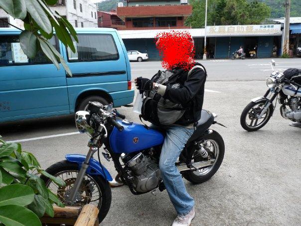

发表于 2010-1-29 01:10:29 | 显示全部楼层
你可以試試換成勁的兩支前叉!!我現在車上的就是這樣!!
只不過勁的前叉外管比哈士奇的短了約5~6CM,所以前土除需要再另外焊一個轉接座起來才能鎖!
當然卡鉗就順便換成光癢萬年通用單2卡鉗了=="
另外提一下!那個萬年卡鉗連狼R都直上通用
[ 文章最後由 minamoto_55 於 2010-1-29 01:12 編輯 ]

 楼主| 发表于 2010-1-29 16:56:48 | 显示全部楼层
回應 16# minamoto_55 的文章
這是哈士奇嗎?
好像野郎。
