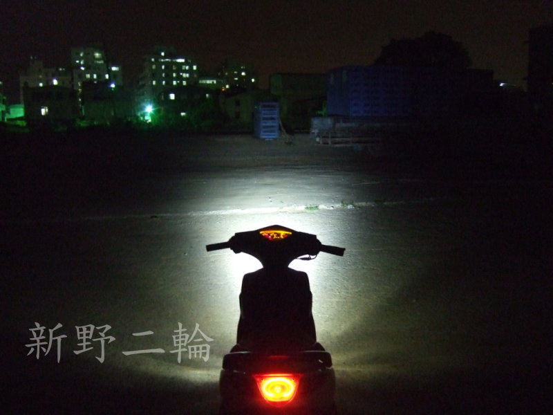

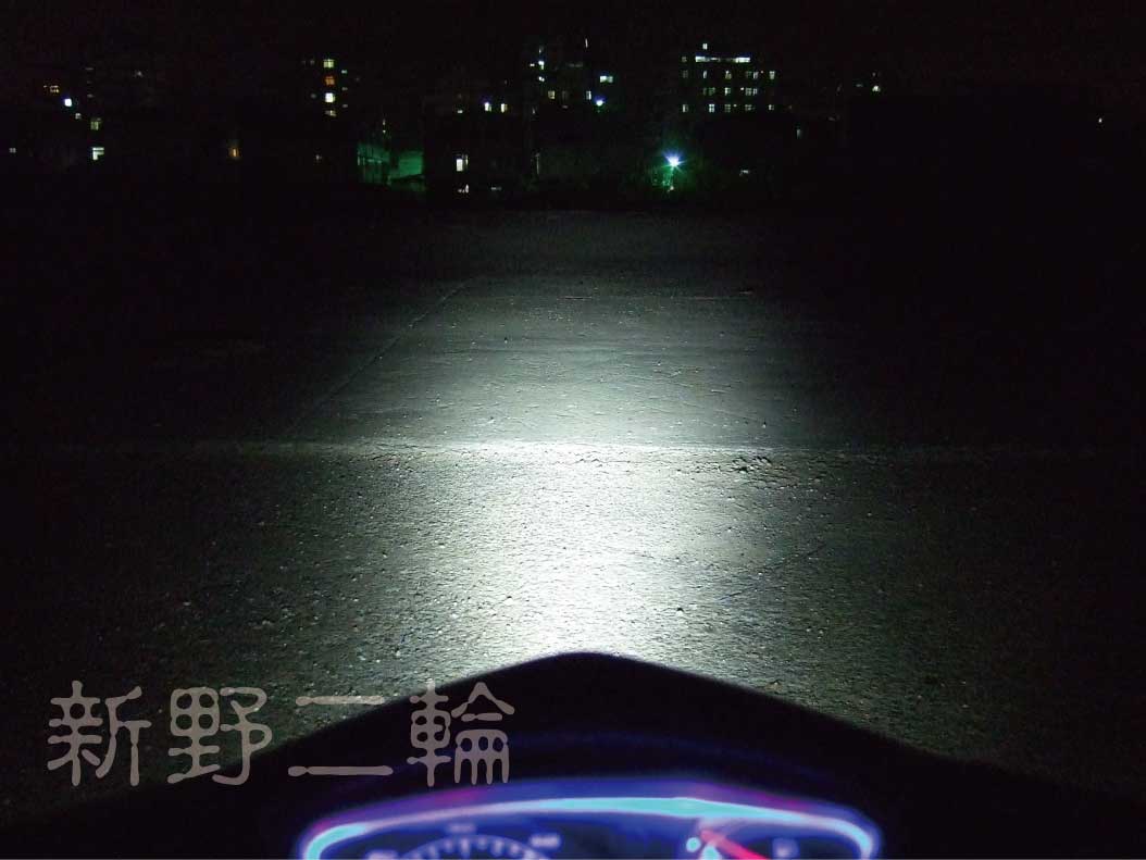

你要不要試看看改LED?台中有一家在做
我的也是要改LED 不然如你所說的太不亮了
先轉載讓你看一下速克達改LED
