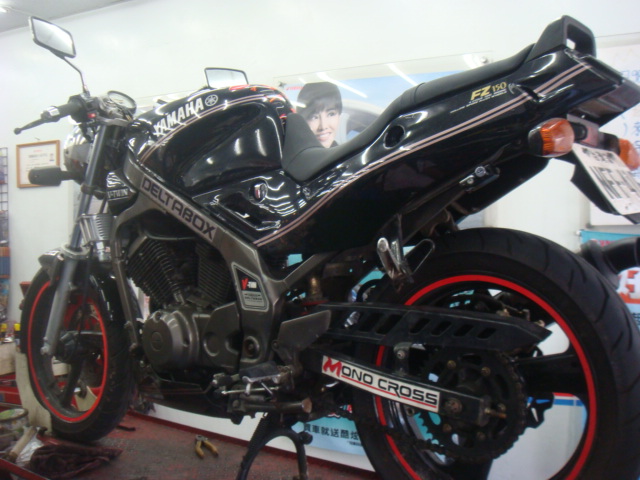

各位好,小弟想把家裡的FZ I改成FZ II高把,請問可以直上嗎?還是需要改什麼東西呢?還有,FZ II高把可以直接使用FZ I的把手(橡膠部份)&平衡端子嗎?
FZ I改FZ II雙錶除了要買FZ II轉速錶和錶座外還需要另外拉線接轉速表嗎?
還有,因為FZ I與FZ II鑰匙鎖頭位置不同,可以直接移動嗎?
Ps.已經打算換FZ II上三角台組。
謝謝各位。
