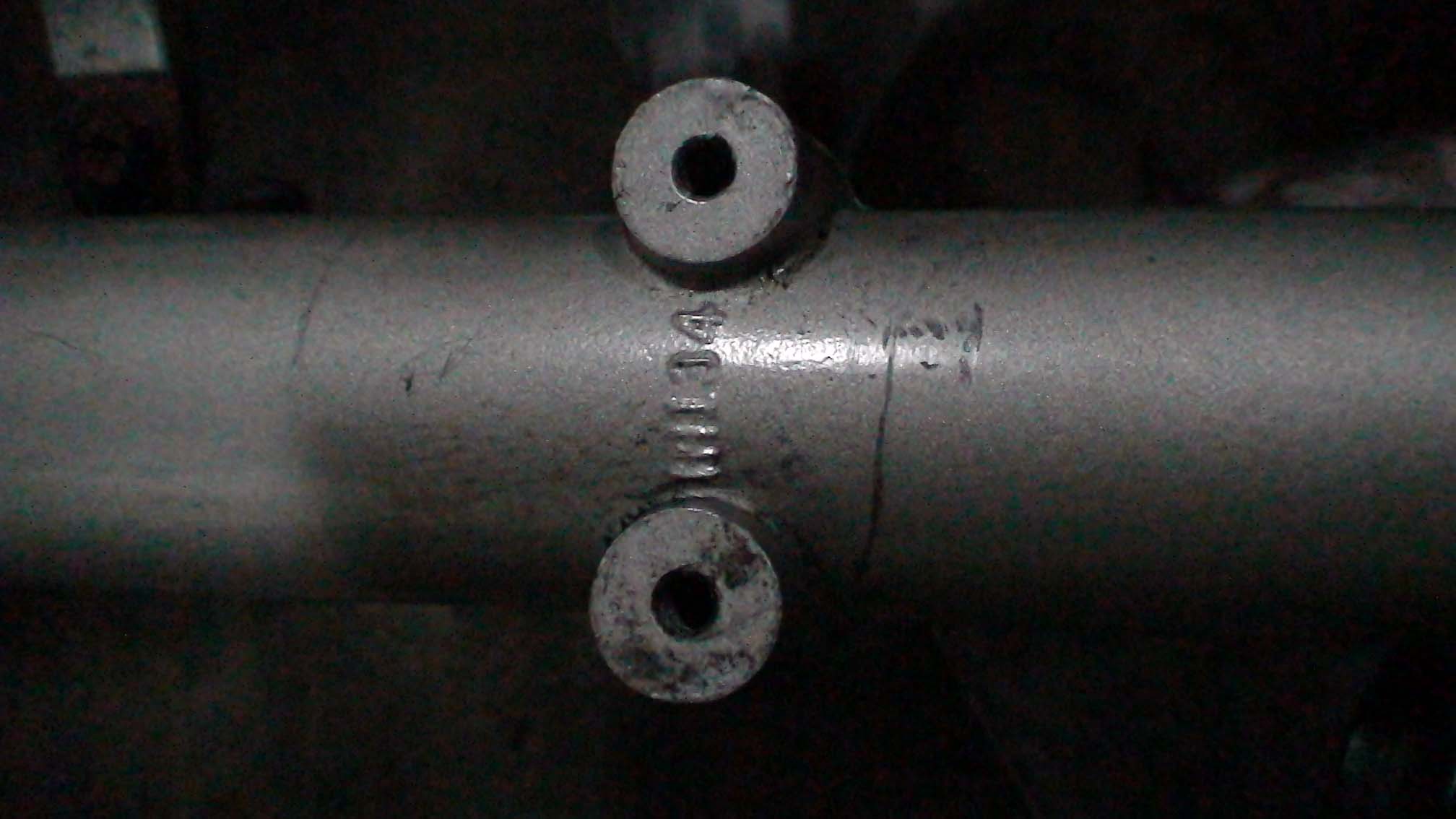

由於機緣巧合之下友人送我一對33mm的前叉(油封暴了)
想說加減用.換個油封就好
今天在拆的時候越拆越怪
底部螺絲.彈簧.阻尼棒等等可以拆的都卸下
但奇怪的是發生了...內管拉不出來~"~
之前我拆NSR的很簡單拆.我就照同樣模式拆但不行....
想說會不會是有什麼眉角
還是LOST掉什麼步驟.東西?
友人是跟我他是勁的前叉截短.可是看起來就不大像
長的跟我那台野狼的很像.但又短一些
他外邊有一個螺絲不知道有什麼功用
不知功能
不知功能
內邊有字
不知有啥意義
不知有啥意義
所以想跟各位前輩請益
指點指點小弟我~
先說聲感謝~~3QQ

野狼的吧
我樓下車上的跟你po的圖是一樣的
外管旁邊的螺絲是一般換油的洩油螺絲
分解 ...
應該是跟n原廠的一樣

......外管的c型環有拿起來嗎??記得沒錯的話野狼前叉有內管固定的c型環..我之前拆巨狼的前叉就是要弄開c型環才能拿下來...找找看吧..好像在油封那裡..很煩人的設計..如果前叉沒有鏽的話用力拉應該是拉的開來

油封的C型環確定有拿掉的話,你壓縮到底然後往上拉的時候,應該有聽到東西的敲擊聲,一直重複這個動作就可以把油封逼出來!這種內管最底部有做一個扣環,所以你沒辦法直接將內管取出來,只能這樣重複動作將油封逼出後,才能將內管拿出來!

勁前叉這種設計的前叉真的不好拆裝
主要還是沒有特工...
首先 鐵片慢慢的敲進去外管內 與內管一併進入
把油封先稍微定位進去內管
再拿另一個一樣的鐵片 上面加南亞水管
慢慢用膠槌敲進去就可以了
或是用鈍頭的一字起子敲入也可以...
細姨那邊那個特工 所費不貲
高雄某知名店家老闆專程去日本買回 都要價日幣4500了...非常可怕
发表于 2010-2-28 01:34:12 | 显示全部楼层
這組是傳狼的,而且內管下面那個假自潤軸承是塑膠做的....因為那個塑膠的假自潤軸承強度不足,非常的不好拆,在衝擊的過程中內管上的自潤軸承會塞入外管的自潤軸承,這樣會吸收衝擊的力量,並把coating在外管自潤軸承上類似鐵氟龍之類的刮掉,可以說是非常機歪。
