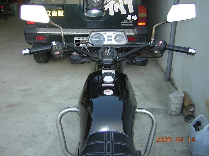

发表于 2010-2-21 04:38:41 | 显示全部楼层
如果沒改追風搖臂用原廠煞車桿去修改就好了~
騎斯胡的可以用通用的街車把~
建議別用分離把~騎一段時間肚子會痛(我肚子比較大):Q
這是小弟先前用的(個人偏好中間有連桿的)~塔配FZII上三角台
如今已經在廢鐵堆裡了:P
精品店大多都會有~款式也很多~也蠻舒適的
