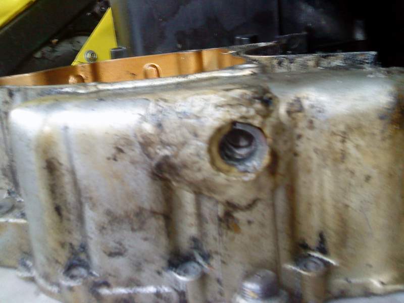

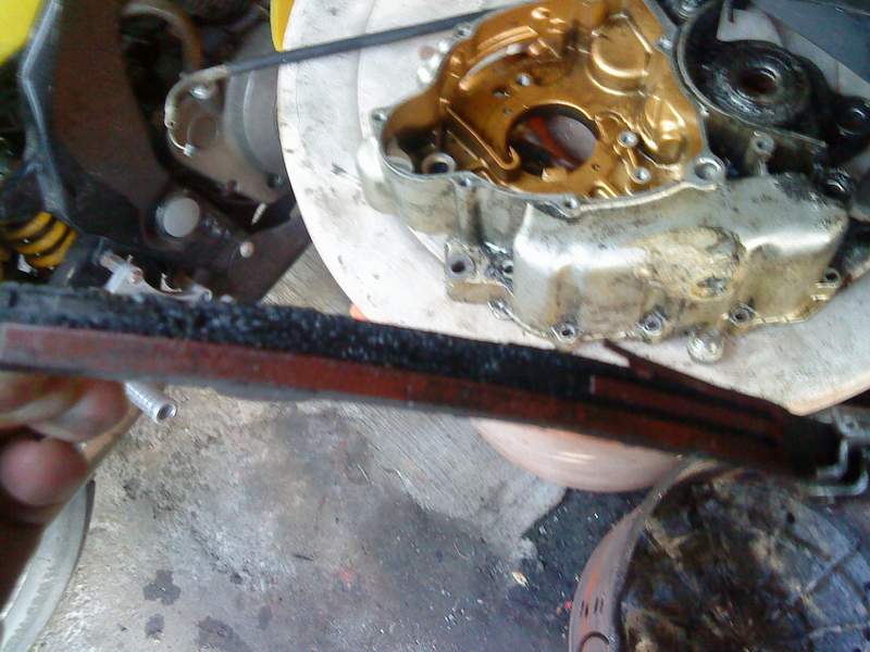

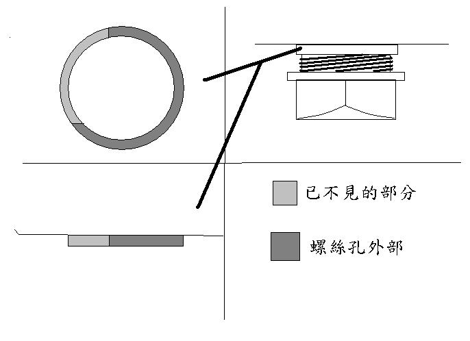

本來懷著希望(用牌贏來的紅包) 想拿來收購夢想(該裝搖臂)
誰知道在剛卸下機油螺絲的同時 發現了殘酷的現實(崩牙)
手邊無相機 只好用畫的 畫的不好請見諒
而在更換引擎的迫緊時 又發現內練排骨有龜裂
右邊後照鏡鎖點滑牙
電瓶負端鎖點螺絲損毀
方向燈繼電故障等一堆問題
(沒有拍照 真抱歉)
過完年 車子越來越不敢碰
剛換完A部分 接著B部分又有問題
何時才能幫愛將換新搖臂....

回應 1# 將風 的文章
= =還沒裝水籠頭前~
我的洩油孔就是這樣斷裂的~~~
那時整個人就只有冏而已~
明明只是想鎖緊一點點~竟然~乾~
祝你幸運吧~
发表于 2010-2-20 14:44:09 | 显示全部楼层
回應 8# cattlefriend66 的文章
最簡單的方法就是攻牙然後換更大一點的羅斯~~
小case啦!!
发表于 2010-2-20 16:37:22 | 显示全部楼层
回應 9# bsas 的文章
攻牙然後換更大一點的羅斯~
再崩牙~
斯湖啦!!!
 楼主| 发表于 2010-2-20 20:17:55 | 显示全部楼层
就是怕說
攻牙+1
攻牙+2
攻牙+3
攻牙發出一陣閃光後消失了
明天要去給人看看 到底該如何處理
在想要不要去菜市場買個引擎回來
順便買後照鏡鎖點
发表于 2010-2-21 00:14:39 | 显示全部楼层
換左邊CASE。 = =''
要不然,把原本的洞封死,
再鑽一個小的,這目前我還沒看過有這樣做。
发表于 2010-2-21 00:33:42 | 显示全部楼层
回應 13# 685259 的文章
補起來再鑽是比較脆弱
发表于 2010-2-21 00:42:48 | 显示全部楼层
打牙套.......
发表于 2010-2-21 01:42:03 | 显示全部楼层
= =不知道有沒人想過~
在洩油螺絲上面再鎖個洞~
然後攻個螺牙鎖小一點的螺絲~
大概M4就行了~
然後洩油螺絲鎖上去後直接
用耐熱AB膠和塑鋼土黏死~
之後就用新攻的螺絲洩油就好了~
這是之前滑牙時有想過~
但後來發現是假日店面沒開~
就另想其它方法了~
看要不要嘗試看看~
发表于 2010-2-21 01:45:41 | 显示全部楼层
回應 16# cattlefriend66 的文章
洞洞會不會太小o_o
而且 螺紋是"凸"出來的
洩的乾淨?
__1    1___
     1    1
发表于 2010-2-21 02:24:46 | 显示全部楼层
回應 17# dragon 的文章
洞的大小= =〣不在我考量裡面~
畢竟一定洩的完~
然後另一個想法的話~
當初我沒想到~
其實啊都要加工了~
順便把凸出來的部份給車掉吧~
反正~土炮萬歲~~喇塞無罪~哈~

 楼主| 发表于 2010-3-7 16:29:42 | 显示全部楼层
拿去工作式隔天就收到OK的通知
愛將引擎有這麼快的處理效率!?
排骨上的肉沒了兩條
應急用的朔鋼土好多
現在引擎因該不會有漏油情況發生了
現在弄一弄 搖臂資金又飛了
