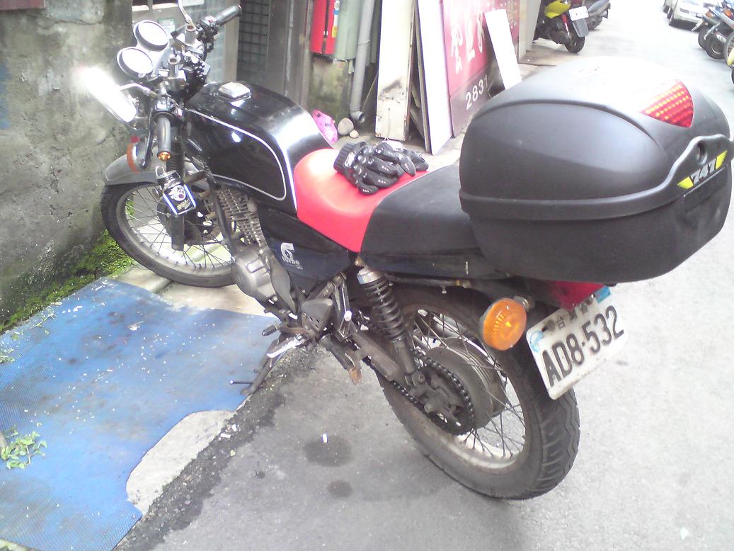

小弟看了幾位大大上 KTR貨架+側箱 後覺得很心動, 但幾家車行都說方向燈架太薄, 遲早會裂開或斷掉, 所以小弟在台北找了家專門幫人家補強車台跟焊接老店, 跟師傅討論了一番, 有了以下的補強啦~~
雖然還沒上大漢堡(因為實在要不少$$ ), 但師傅說這樣補強應該很夠力, 從主車架加焊一L型鐵條到方向燈架
供各位想裝KTR貨架的前輩參考, 只要幾張紅色的就搞定, 想知道店家的前輩請再私訊給小弟囉
发表于 2010-3-1 10:13:25 | 显示全部楼层
之前看過其他人的經驗
要擔心的恐怕不是愛將的燈架太薄
是KTR的貨架結構比較容易先掛點@@
但是我還是有裝XDDD
发表于 2010-3-1 11:39:16 | 显示全部楼层
2年前裝到現在都沒事.....而且我沒補強....
自己曾裝過一箱多采多姿和其他小東西....
沐浴乳+洗衣精(大灌)+小東西....
都沒事

发表于 2010-3-1 17:14:05 | 显示全部楼层
我倒是覺得方向燈架蠻厚的...(個人覺得)...

发表于 2010-3-2 00:31:10 | 显示全部楼层
燈架哪會薄阿,我覺得很硬挺啊!
我覺得擔心方向燈架裂開不如先擔心側箱鎖點裂開呢!
真的我個人觀感是又硬又挺!
又帥!又有型!
发表于 2010-3-2 14:35:44 | 显示全部楼层
燈架的強度沒問題的.
我之前訂做的鐵架也只靠那四個鎖點撐著一個M2R大漢堡.
基隆台北的跑了兩年多.
不像之前買的載貨用貨架用不到三個月就被漢堡震斷.
畢竟市售的貨架用料可真是輕量化啊.
发表于 2010-3-2 19:28:41 | 显示全部楼层
我知道為啥你說方向燈架容易斷了
因為你鑽洞了.....
其實你也不用焊那條L鐵....
你弄條不要太薄的鐵片鑽3個鎖點(後扶手2個 貨架一個)
直接鎖上去也會有補強的效果....最少你哪天不爽的時候可以直接拆掉
而不用拿浮濫打去切焊接點.....這是一個我小小的建議
发表于 2010-3-3 01:43:40 | 显示全部楼层
安啦!!!沒那麼容易斷啦,我這樣搞都沒斷了XD~~應該擔心的是KTR貨架XD
发表于 2010-3-3 03:15:01 | 显示全部楼层
比較容易斷的應該是鎖原廠尾燈的那兩個鎖點~
大部份人的應該都裂開了吧...
 楼主| 发表于 2010-3-3 08:32:56 | 显示全部楼层
哇~~休旅大大出現了, 小弟就是看到您的愛將裝起來很好看才想跟進的, 今天要去買後箱了
相信它真的沒那麼容易斷~~
至於貨架本身的話, 快斷的時候應該看的出來吧~到時候再看看能不能補強貨架了~~
謝謝各位前輩指點
