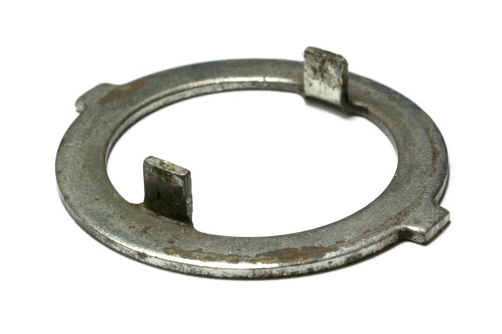

发表于 2010-3-3 00:07:07 | 显示全部楼层
你是說這個東西嗎?

回應 5# luca 的文章
多謝您.....應該沒錯
就是用來讓碼表齒輪能推動齒輪線的
发表于 2010-3-3 00:21:13 | 显示全部楼层
原文由 blacksama 於 2010-3-3 00:12 發表
感謝您.....我之前爬的那個文章是說2.75框
我不確定是不是通用
我打的就是FZ/R車系原廠框2.15框使用的料號..
也就是luca大PO圖的料號...

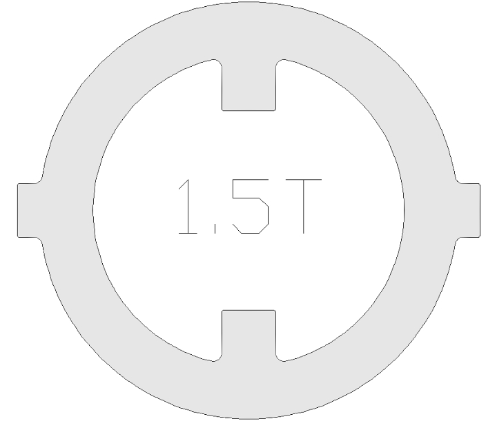

回應 10# noidea666 的文章
呵呵,這個東西我沒有想到要做耶,因為需要的人一定很少。
我直接畫CAD圖出來提供給大家,有需要的人在拿去請工廠做就好了阿。:P

呵呵,這東西真的不知道該怎麼壞,除非是像阿志兄說的沒有裝好,或是買二手輪框來的時候就沒有,不然這東西應該是用到車報廢都不會壞才對呀。:D
我圖畫好了,只是中間那兩個凸起來的部分,不知道折床有沒有辦法折,因為實在是太小了(寬度6mm),而且又是在圓裡面,看來得問一下工廠師傅了。另外就是材質不知道要用不鏽鋼、還是要用中碳鋼(原廠好像有電鍍處理的感覺)。
這樣吧,下次送東西去做的時候,順便做兩三個來試試看,希望對某些車友會有幫助。:P
发表于 2010-3-3 20:28:34 | 显示全部楼层
這個要做的話
應該是找在做沖床的工廠
開個衝模來做會比較方便
折床的刀應該是沒這麼小的能塞進去
不過開模不便宜就是了
发表于 2010-3-3 20:42:55 | 显示全部楼层
回應 19# spirit1697 的文章
老大,為了兩、三個東西來開模,您應該是開玩笑的吧?;P
