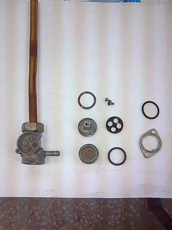

分解圖如下
最大O環是轉鈕10元 中的是油杯底10元 小的是過濾管5元(在過濾管上照片看不到)
油杯內的O環也是10元
四個環大小都不一樣
分解 最大O環是轉鈕 中的是油杯底 小的是過濾管

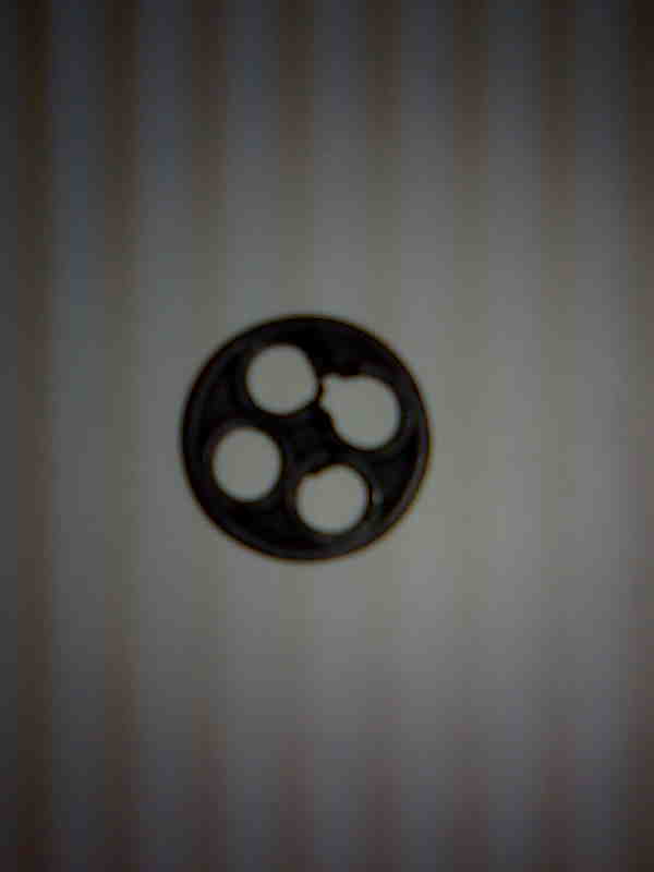

就是這個買不到的墊片 老化變硬 裂開了有一點點會滲油

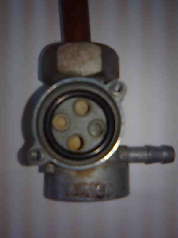

套個O環 是可以對外止漏 但是內部4通道全通 變成油杯內漏 但至少不會外滲

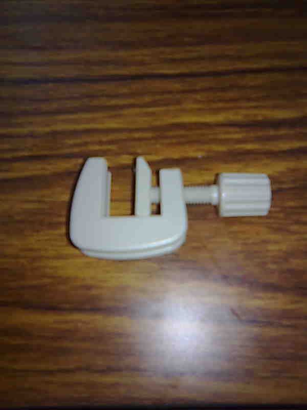

這個轉轉轉的夾子 平常可以輕輕鎖在油管上 不會掉 要關油路時 只要轉緊就好 效果不錯 ...
