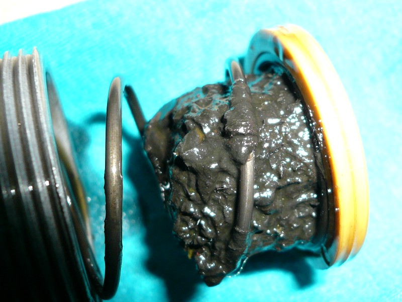

发表于 2010-3-6 02:51:47 | 显示全部楼层
发表于 2010-3-6 08:36:48 | 显示全部楼层
看到Fox大po的圖片後,讓我這個懶人覺得...我還是把車子傾斜並從旁邊洩油就好;P
发表于 2010-3-6 09:30:07 | 显示全部楼层
從側邊換油的話
如狐大貼的圖
底殼油槽的地方有許多的肋,油跟雜質會積在那邊流不出來
立中駐從底殼洩油孔洩油的話
油才會全部洩出來
一般應該都是建議每5000km要做一次從底殼洩油兼換機油濾芯
手冊上好像是每6000km或每年

如果注意看油底殼濾網洩油螺絲孔構造的話...
就應該知道也無法百分之百把油洩乾淨....
側邊洩油螺絲孔+側柱..放個30分...
反而比油底殼濾網洩油螺絲孔洩的更乾淨....
发表于 2010-3-8 16:47:56 | 显示全部楼层
會從油底殼漏是因為機油泵的"進油口"(就是那根空心鐵棒) 就在油底殼鐵絲網裡面
也就是說所有的髒東西都會卡在油底殼的網上
如果沒網下來就是吸進去機油泵再灌進右CASE的紙濾心
基本上積碳跟摩擦片磨下的粉是攔不下來的都靠紙濾心在過濾
鐵網最重要就是攔下墊片膠跟大型鋁鐵屑
尤其是引擎剛組裝完
切記第一次換油一定要從油底殼
要不然墊片膠的小毛毛蟲會堵住鐵網
讓機油泵吸不到油 發生打不到油讓凸輪軸 曲軸使用
勒條並不是完全閉合的 引擎CASE合起來時它是呈現一節節的小洞的
引擎在直立的情況下
也就是說雜質仍然會往下沉
