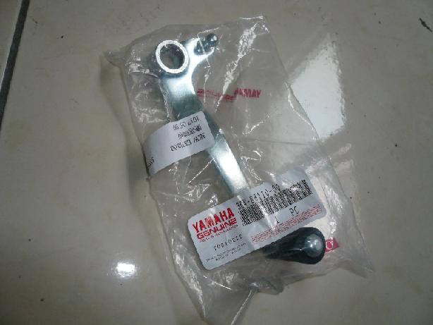

因有鑑於車上的踏板魚眼已經磨損
想說趁早先買一個起來,以免被停產風波掃到
料號是3KW-E8110-00
如圖1
等了一週,材料行終於打電話來說到貨了
昨天晚上去領了
可是愈看愈怪(圖2)
少了魚眼軸承.....XD
於是今天拿去跟材料行要退貨
沒想到他打去伸東行得到的答覆
是我叫錯料號,正確料號為3KW-X8110-00
當下就沒想太多,摸著鼻子就走了
想說就自己改魚眼軸承就好了
沒想到回來一查那個料號是一整組的,包含傳動臂跟那些螺絲螺帽的
也懶得再去一趟了
反正就算換一支正常的給我,也是注定馬上就要被我改掉魚眼了
減少浪費材料吧
不過還是不禁的感嘆YAMAHA所標榜的世界品質
料號標籤上的YAMAHA GENUINE(YAMAHA純正血統 )也顯得特別諷刺
发表于 2010-3-6 22:45:13 | 显示全部楼层
回應 1# spirit1697 的文章
這應該算是瑕疵品吧,因為那個軸承我記得是沒辦法拆的阿。
 楼主| 发表于 2010-3-6 23:11:13 | 显示全部楼层
回應 2# luca 的文章
對啊
是瑕疵品,或許該說是半成品
還沒把魚眼軸承裝上去就出貨了
YAMAHA的品管真的是每況愈下
上次是新的空檔開關扭力鎖還不到1kg-m就爆開了
(手冊是寫2.0kg-m)
這次是半成品事件
