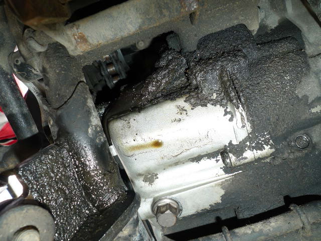

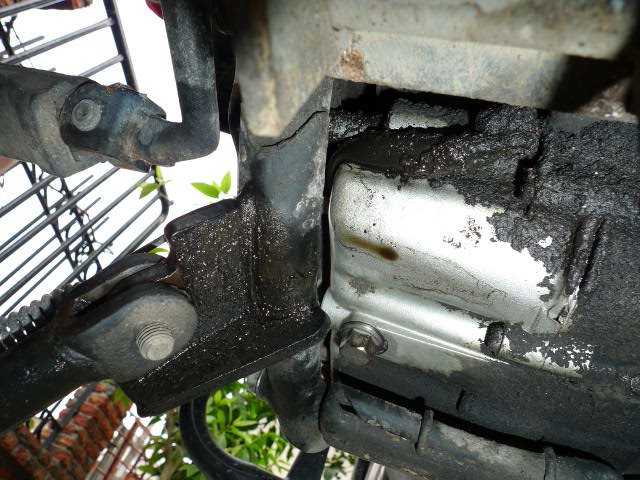

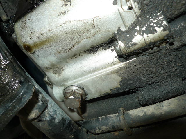

愛將也騎了五萬公里了
之前引擎油封也換過鳥仔蓋的還有墊盤的機油濾心的
只是愛將好像漏油真的頗為嚴重..但都不會影響其功能..所以我也不以為意
直到這兩天停車時..(側柱)大概停一天就可以發現側柱下都是油..
起初..以為是我卸油羅絲可能沒有拴緊..但是在拴緊後..把附近的黑黑油泥噴掉
再測試一天..得到結果..好像是引擎底部中間油封老化..還是從引擎底部中間有一根螺絲那邊漏油出來
不知道版上車友有無遇到類似問題?
側柱那邊都已經溼答答了
側柱那邊都已經溼答答了
這裡有拍到羅絲還有油封
這裡有拍到羅絲還有油封
发表于 2010-3-7 14:47:25 | 显示全部楼层
會不會是打檔桿那的油封老化了!?
发表于 2010-3-7 15:34:54 | 显示全部楼层
回應 1# comge2003 的文章
我也常這樣~~~我都以為是下CASE漏油~~~結果每次都是打檔桿油封掛掉
发表于 2010-3-7 15:45:36 | 显示全部楼层
看油流的狀況應該是打檔桿油封掛掉

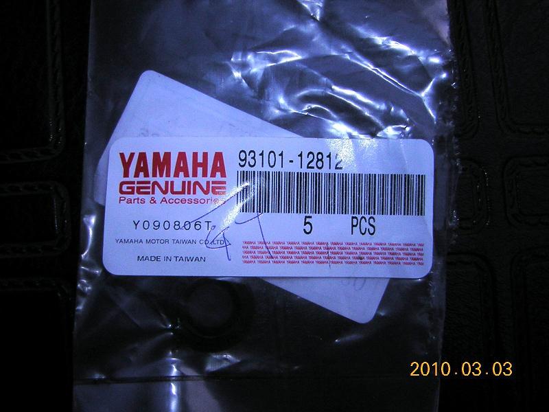

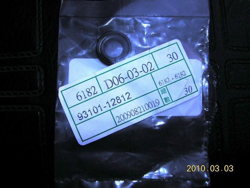

反正要換了......小隻的一字起子硬攪.....從內圈插進去.....往左或右轉出.....
7. 93101-12812 SEAL,OIL 油封.
原廠一包5個.....自己看看....
忘記編號的話......跟材料行說.......愛將"打檔桿油封"........只有1個不會叫錯...
只要一杯清心的價格.....漏掉的油都不只那些了.....
我的機油都是漏完的....不是劣化的....
所以趕快換一換了...
[ 文章最後由 johnny829 於 2010-3-8 22:26 編輯 ]
