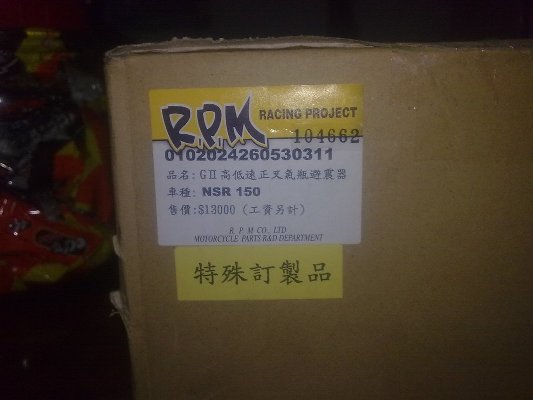

終於寄來摟,等好久。
終於寄來摟,等好久。
看到是訂製品就傻了,怎麼會這樣!
看到是訂製品就傻了,怎麼會這樣!
打開,好多東西,保證卡、說明書、鑰始圈、說明書。
