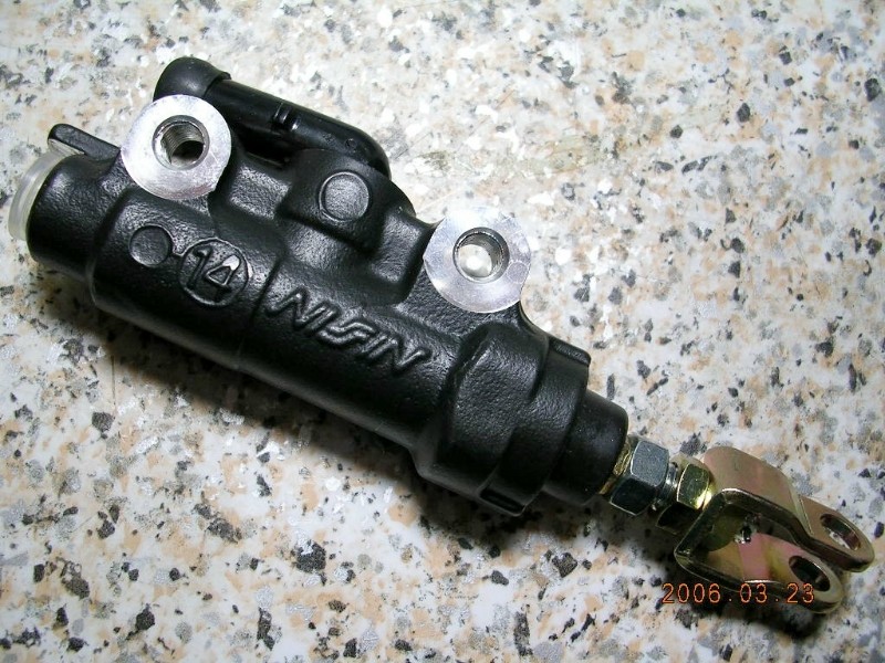

发表于 2010-3-15 16:27:12 | 显示全部楼层
回應 1# shenliow 的文章
如果可以的話 可以貼幾張圖看看嗎??
這是一大福音阿....原廠FZR 後推進器維修包 停產了
而且有也不便宜 之前還買的到庫存 一千多塊
原廠NISSIN名牌的日本貨就兩千多....仔細想想也不貴.......
如果有國產的可以直;P 上也不錯

发表于 2010-3-16 02:08:02 | 显示全部楼层
回應 2# sugizo996 的文章
一個1/2  一個14
推進器可以用?~來張圖鑑證神蹟吧

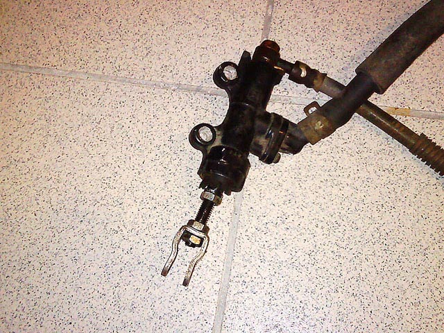

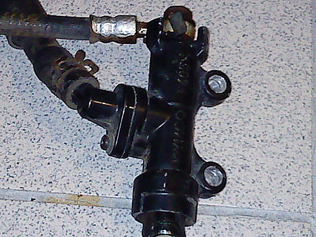

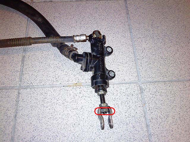

 楼主| 发表于 2010-3-16 11:33:00 | 显示全部楼层
大家好像都對我的總幫比較有興趣的樣子,沒人在理我的問題
我剛剛拍了幾張照,給大家解惑一下(手機拍的,畫質不好請見諒)
KYMCO的標誌(紅圈處是我卡死的螺絲)
KYMCO放大圖
背面

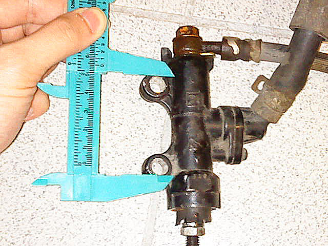

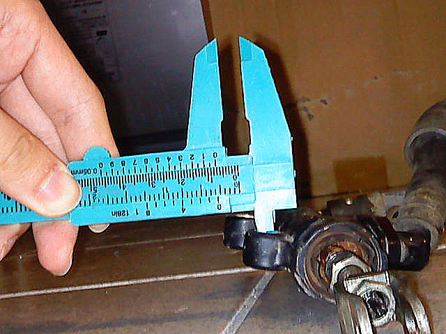

孔外徑距約5.4cm
孔徑約0.75cm

发表于 2010-3-16 15:39:07 | 显示全部楼层
建議你先將上側對鎖的螺帽放鬆,
再來下側的座應該是和內面的螺帽一起旋轉,
所以先噴點WD40,靜置一會後再去旋轉整個下座,
你的圖片中卡死的螺帽現在是否是角對角在座中,
應該是平面對平面在座中,夾住下座的外側就可整個鬆下來了~

 楼主| 发表于 2010-3-17 00:11:07 | 显示全部楼层
原文由 duck0307 於 2010-3-16 15:39 發表
建議你先將上側對鎖的螺帽放鬆,
應該是平面對平面在座中,夾住下座的外側就可整 ...
事實上其他螺帽都沒卡死,我也很想連座一起轉啊
螺帽與座中間還有一點空間,座剛好沒辦法卡住螺帽
座的長寬又都比螺帽大,箝子用力夾下去都會被座卡到,夾不到螺絲
只有尖嘴鉗夾的到,但接觸面不夠夾不緊
就算夾到螺絲,要怎麼固定推進器?推進器整根是圓柱的還有螺紋啊~用力給他夾下去大概也爆了
推進器也會旋轉,也不能固定總幫
我有拿針車油滲了一些進去,但是不動還是不動
