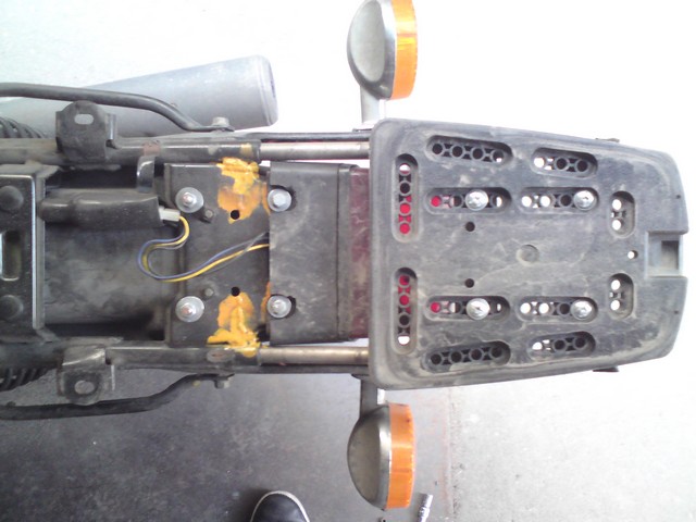

第一次試做是把白鐵方管鎖在裝尾燈的那塊車架上
用了一個禮拜之後那塊車架就整個幾乎被扯斷
承受不了台灣拉力級的路面造成的重力加速度
只好著手規劃VER2.0的後箱架
最後用了現在這個版本
經過了超過1000公里的越野競賽依然強健如牛
架子甚至可以承受移車的重量 (但是還是不敢這樣移)

俯視圖,黃色的痕跡就是那塊車架被扯開用燒焊粘回去之後用來防止生鏽的油漆 ... ...

发表于 2010-3-20 00:56:17 | 显示全部楼层
這是個好方法!!
我怎麼沒注意到可以這樣玩!!
不過....尾殼似乎要小修閃白鐵管?
要不要考慮多焊個金屬條去勾在後扶手上
減少不知哪天衰尾結果貨架噴掉的機會?
[ 文章最後由 ms_0100200 於 2010-3-20 01:05 編輯 ]
